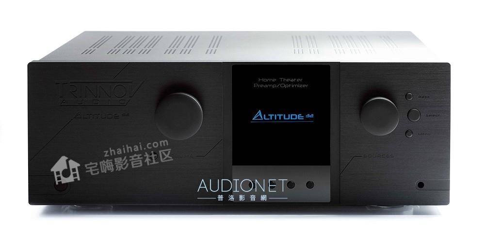

就在Dirac在年初CES 2023期间发布最新技术Dirac Live Active Room Treatment不久,以顶尖音场测试校正技术着称的Trinnov立即宣布将于ISE 2023发布并展出新技术,据说新技术[能让房间消失],这项技术在前几天终于揭晓:Trinnov在ISE展间是跟Officina Acustica(家庭影院系统整合业者)、Krix(提供多声道音箱)与索尼(激光投影机)合作,现场以[Active 13.16.6家庭影院系统]展示,系统的音箱配置为13.16.6声道,[Active]不是[主动音箱]、而是[主动声学]的意思,Trinnov作为演示系统的产品是Altitude32环绕处理前级与四部Amplitude 16后级。

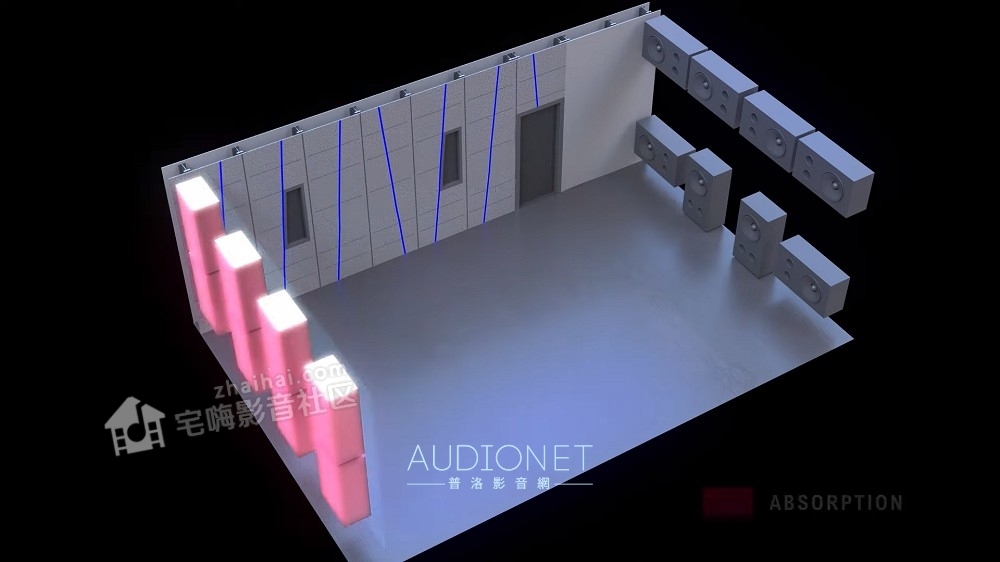

前后两个超低音阵列面对面,我以原厂说明影片为例前方的超低音阵列的发声(上),通过整个空间、包含整个聆听区域的范围(下)。
请见上图,当前方超低音音箱阵列发声的波前抵达后墙时,Trinnov经过测试与计算早已预测到此时此处的低音与超低音各频段的能量为何,即时让后方超低音音箱发出[大小相等、相位相反]的低频与极低频,如同抗噪耳机主动除噪的原理,把前面发出、即将打到后墙的低频与极低频给[消音]了!
然而在Trinnov让后方超低音阵列主动吸收(抵销)之后,仍有少许低频与极低频能量会回弹,当后场回弹的低频波前回到前墙,换成前墙的超低音阵列再发出与此回弹声波相位相反的低频与极低频,也就是再做一次消音。
在简短的影片说明中并没有提到[用后方超低音阵列发声]的状况,但我合理推测应该也会跟前方超低音阵列发声的情况一样:在后方发出的低频行进到前墙时由前方超低音阵列消音,残余能量再回弹到后墙时由后方超低音阵列消音。
