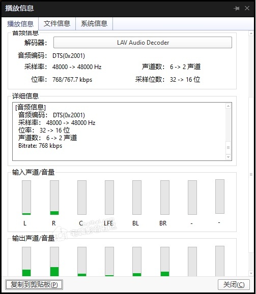

在咱论坛搜了一些帖子,看了置顶。我的potplayer走的是LAV,在里面也开启了bitstreaming(我理解这应该是源码直出给功放呗)。但是播放的时候声道就会变成2.1(此时功放可以正确识别音频格式杜比或者DTS)。如果不开启LAV里面的bitstreaming,LAV会输出PCM多声道,功放正确显示识别PCM,输出也会正常是源的声道设置,听起来也确实有环绕效果。不知道是我哪里设置错误了。
连接链路是:显卡HDMI---功放,功放再把视频通过HDMI给显示器。

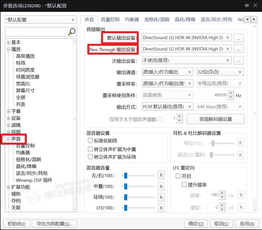

你到potplayer里面,按下图,把“默认输出设备”和“Pass Through输出设备”
改成 "NIVDIA High Definition Audio " 试试
这个是potplayer源码输出给功放用的

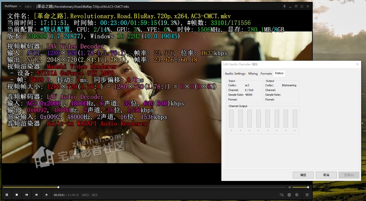

给你个正确的截屏参考吧,另外你的LAV版本太低了先升级一下!

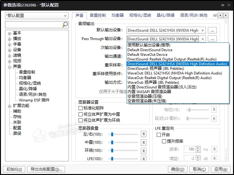

选了direct输出(带显示器型号的名称选项)这个应该没啥问题

我没搞清楚,楼主音频输出设置,为什么要选择DELL显示器,而不是HDMI输出到功放的NIVDIA High Definition Audio呢?
我那张截图只是示意,并非要你选择Direct Sound显示器NIVDIA High Definition Audio!
你再按我5楼说的方法试试,看看行不行
记住,默认输出设备”和“Pass Through输出设备”,一定要选连接到功放的NIVDIA High Definition Audio!
否则,potplayer无法通过1070显卡的HDMI源码输出音频信号给功放!

没有Nvidia的选项,因为显卡最末端连到了显示器,所以选单里面跟显卡输出有关的就那个显示器了。。我实际接的是sony的回音壁,然后hdmi out连到dell显示器的。感谢层主解答哈,大晚上的,我一直不甘心在这摆弄呢。。。

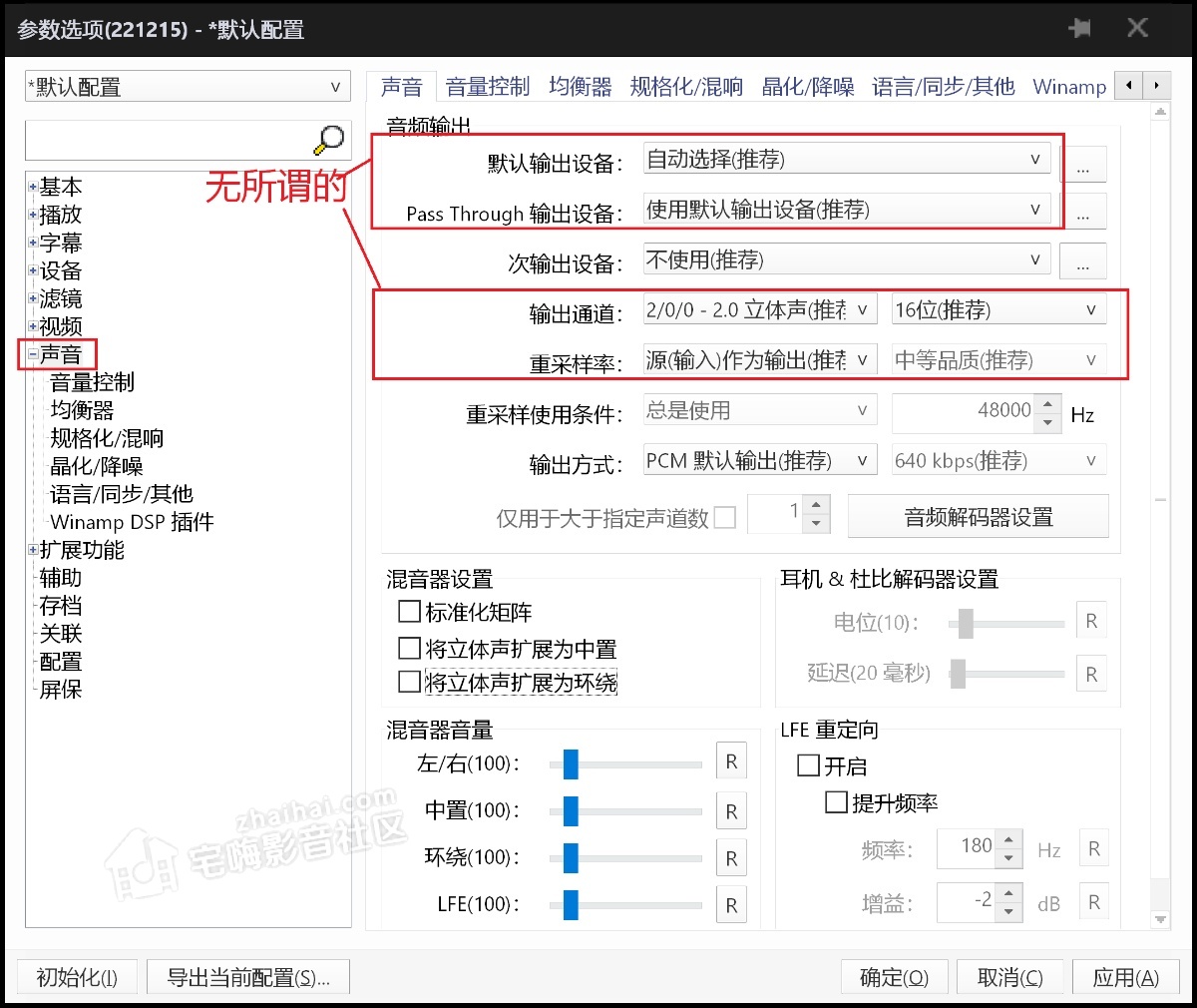

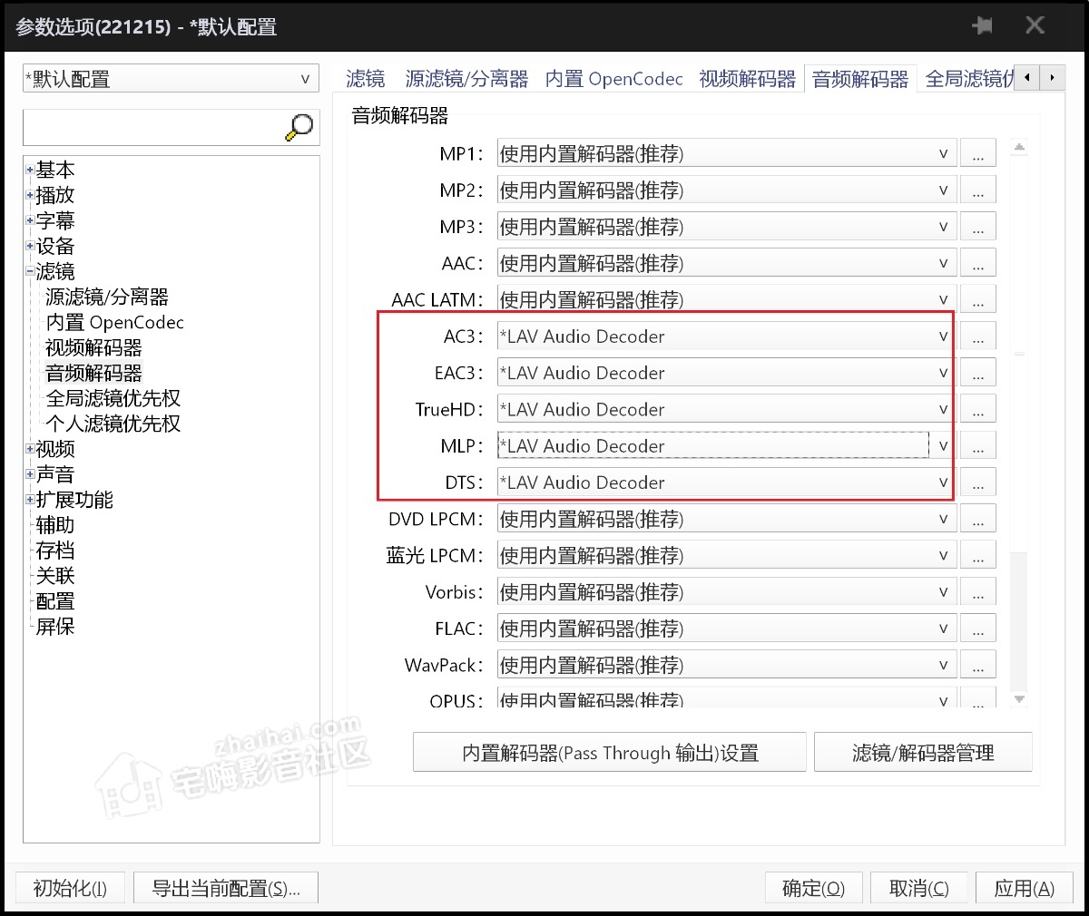

你用了LAV音频解码器,那么其实你在potplayer中的音频设置都是无所谓的,选自动就好,理论上用wasapi(独占)最佳,如下图:
LAV audio解码器自动就会接管其音频解码处理,不过potplayer的规格化还是会对音频源码输出有所影响!

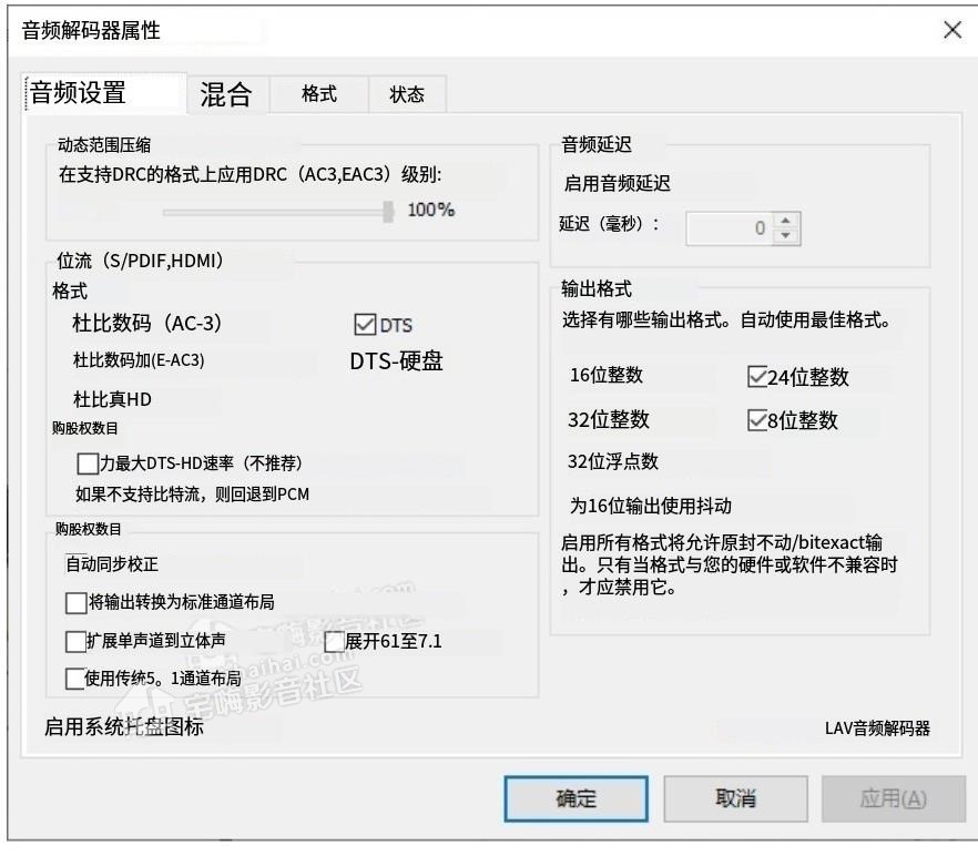

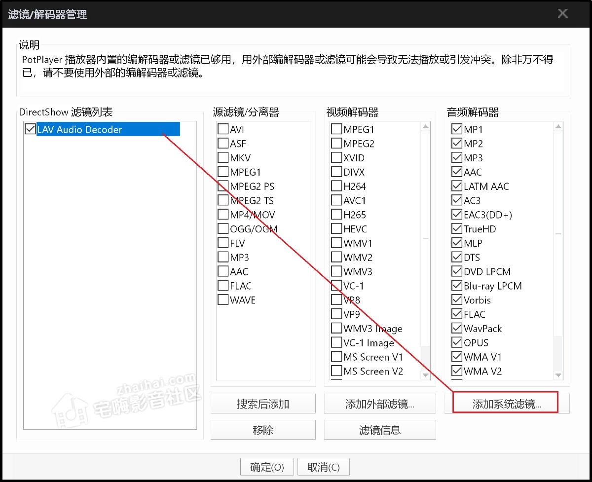

如果你的功放或回音壁没有显示杜比全景声,要么是potplayer版本有bug,要么就是你在加载LAV滤镜时不是通过系统滤镜的方式添加:
如果不是系统滤镜那么就还要再做视频格式的滤镜关联并最好取消内置滤镜的默认处理选项:
上面我只是随手点选一些。
potplayer的TAB键OSD图看看就好,里面经常错误百出的,尤其是音频输出部分,所以有没有音频源码输出,一定要以功放点灯或回音壁显示的输入信息为准!
