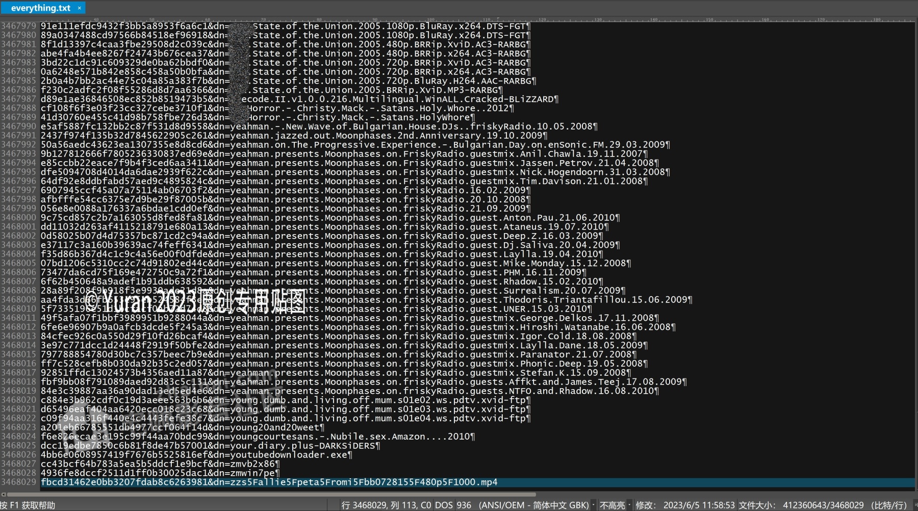

实际上,Yuran 所面对的,最全的数据库,那可是:浩瀚的数据量(三百多万条、涉及rargb等片源信息)!
   上图中,能看到,最全的数据库(在编程中,称之为:原始文件),竟有 3,468,029行!
囊括 FHD BD、3D BD、UHD BD 等规格的视频源。基本上都是电影。(也有一些、好几个X的那些,已打码,不能分享)。
每行最后,那个奇异的符号,其实是:行尾换行符(按回车键就能生成。在编程脚本中,就是诸如 "\r","\n"之类的字符串...)

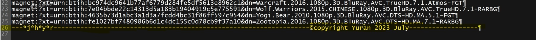

  Yuran的设计要求:最终文件里,每项(每个电影片源),都必须,占三行!
  • 第一行:片名、3D蓝光影碟的属性(经网络爬虫抓取的数据,阐明架构是 ISO 还是 BDMV ,以及相关文件的大小)。
  • 第二行:有效磁力链接(在核对中,会遇到片名不同,但URN相同的特例,上网校对后,还能给出磁力链接地址 )!
               如果,经上网/爬虫后,发现片源的属性,实为MP4或MKV、AVI等格式,并非3D蓝光影碟原盘;
               就不再提供磁力链接,标注改为 NA(Not Available)...
  • 第三行:每个匹配项的结束标记:通常是破折号的形式,若遇到最后一项,则换成终止标识行。
               若遇意外情况(片名冲突、磁力链接失效、视频格式不匹配等)。
               第三行,就改成:破折号与特殊警示符( 带 jhyr醒目标识)的组合体,以示区别。
