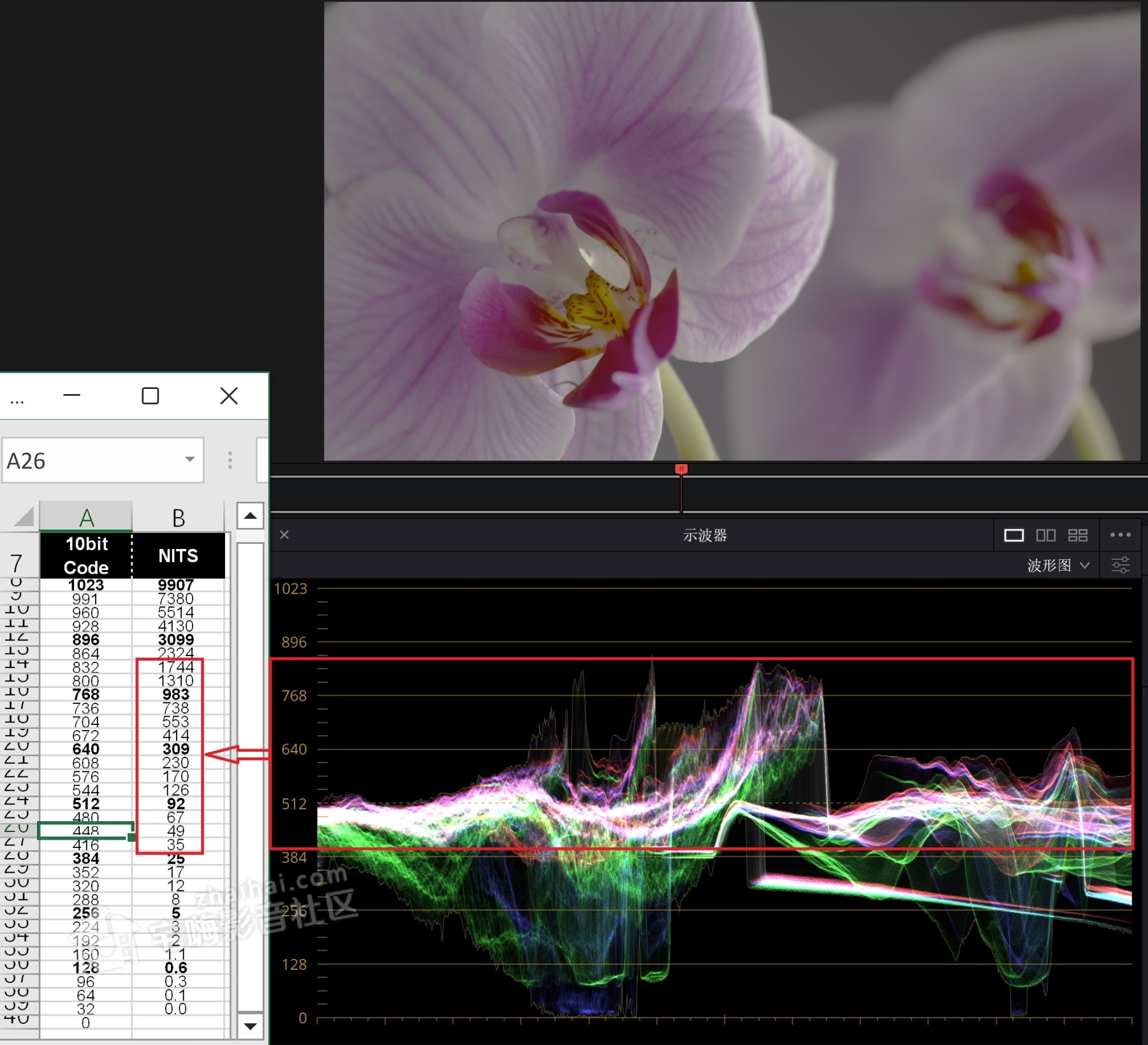

2、片中03:22-03-26有一个两朵粉白花的场景,为啥35-1700nit,平均亮度至少120nit的粉白色花在10000nit杜比视界中变成了阴间之花!
如果你想通了这两道思考题,那么你对于HDR的色调映射方式才会有最基本的认知哦!至于以讹传讹的顶级FEL双层杜比视界的两个10bit层合成出12bit(10+10=20没错,但12bit是10bit的64倍哦),且因为HDMI带宽所限用隧道技术转为RGB 8bit来传输,这在杜比官网的技术白皮书中根本就是只字未提,官网只是在杜比视界的后期制作中提及了12bit,但这就和摄影单反爱好者喜欢拍RAW图(16bit)进行后期处理是一个道理!
