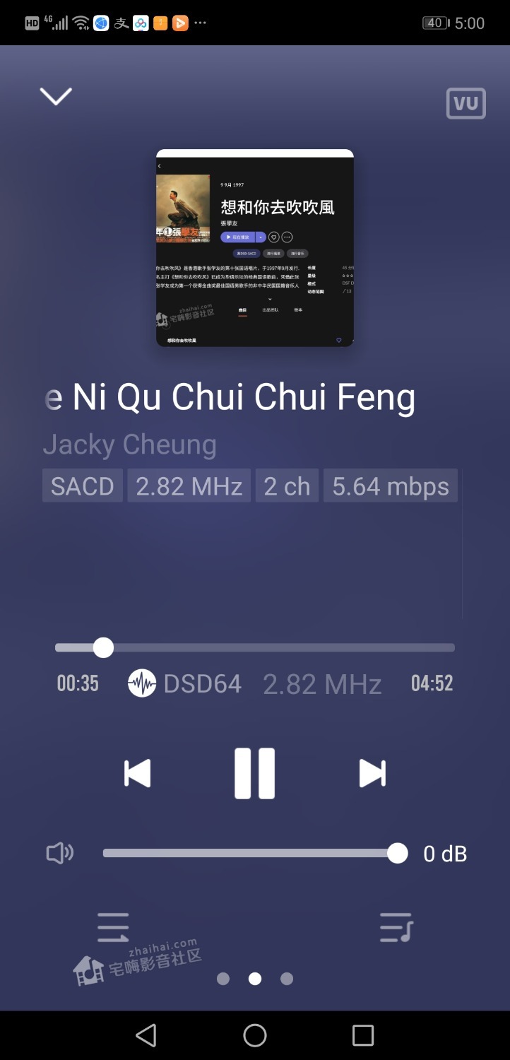

第一张:国语的《想和你去吹吹风》

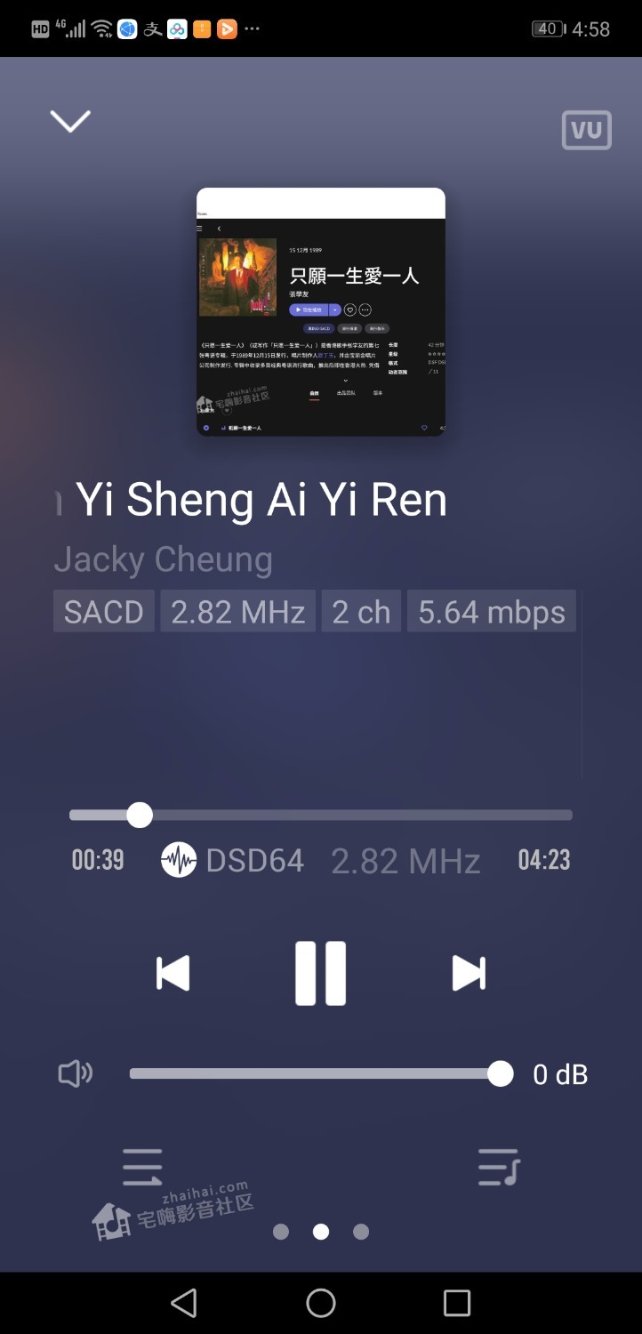

第二张:粤语的《只愿一生爱一人》

《想和你去吹吹风》频谱:
可以看出这张国语专辑的主音频和其谐波都在24k以下,能量分布符合歌曲类音乐的典型频谱的从下至上的延伸递减。它的24k以上到44k(采样率88的一半)这段只有蒙着很淡的一层高频噪点,说明了这张专辑的制作情况如下:
它的原始录音应该是24-48的数字录音,这张专辑拿数字录音直接转为DSD64,虽然在24k以上仅有背景噪点,但是它至少比16-44.1的CD版本要好上一个档次,而且在24k以下的频谱密度和规律完全符合较高码率的标称,也是高解析的,这种用SACD载体发行无可厚非,因为CD的容量装不下,所以判定为“真”。
这张唱片在Q和T上都是16/44.1版本,也符合当时数字录音(一般人声都用24/48)制版成CD发行的情况。
需要进一步说明的是,很多“假”的DSD版本,在22k和20k一刀切,上面也是类似的极其分散和极弱的高频噪点,这种如果22k以下的密度也不符合码率的话,就是很“假”的了,不然还算是和CD差不多质量,如果最差的用SACD压盘就是骗钱。

可以看到这张的频谱中,音频及其谐波的延伸到了36k这条线,以上慢慢减弱成离散的噪点再进入底噪。
它的音频阶段的频谱密度和延伸完全符合它的高码率,这种即是最完美的频谱。说明了这张专辑的制作情况如下:
它应该是拿原始模拟或数字母带重新经专业设备采样转制成高解析文件,然后再分别制成SACD发行版和PCM数字媒体版。
它在Q上是24-96版本;T上是24-48的Flac含MQA层,MQA解开既是MQA-24-96,这也反过来验证的这个情况。
