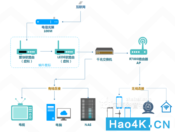

首先附上俺家里的网络扑朔图:
网络布局很简单,但是家里的网络设备超过20多个,如果来客人了,30多个也很正常,所以家里有个很好的网络是非常非常重要的。

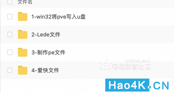

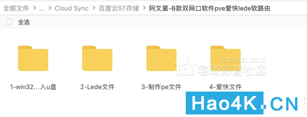

软件下载大全还是老规矩,放上本次教程的全部软件:
链接: https://pan.baidu.com/s/1XJInyBxJKbjZqRgyNTwYZw 提取码:
简单4个步骤,搞定你的双软路由!
除了以上的百度云下载链接,俺还提供一套更详细的更新下载地址,假如您是一年后看到这篇文章,软件肯定都有所更新,那么可以通过下面的网站,下载最新版的进行安装。也许版本有变化,但是安装方式几乎是一模一样的。

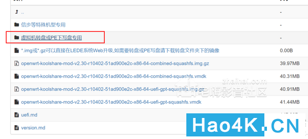

3、LEDE:本次的重头戏,软路由LEDE,非常好用的软路由器,最多插件的软路由。

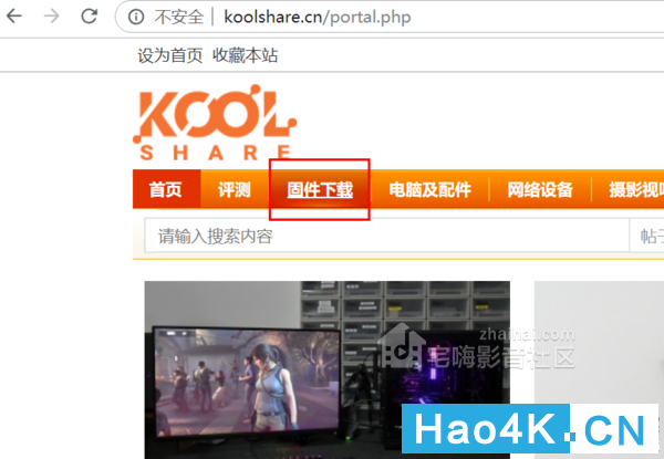

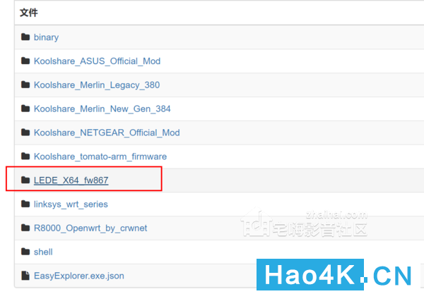

下载方式如下,先进入koolshare官网,点固件下载:
然后点击下方的LEDE X64:
一定记住,点击下面的虚拟机转盘或PE下写盘专用版本的:
这里最新版的已经是v2.30版本了,下载 combined这种就可以了:

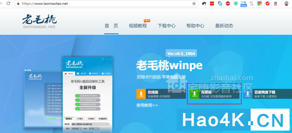

4、老毛桃PE工具:这个工具是神器,不管是硬盘分区,还是安装系统,还是修复电脑等等,都可以用它完成。
PE工具俺用过很多,U大侠,好用PE,晨枫等等,数不清了,每次分享关于PE的文章,总有几个评论来喷这些PE很辣鸡神马的,但是俺这次只用这个PE工具删一下硬盘以及防止刷错系统,重新进行维护,所以家里常备了一个。大家如果有更好的PE,也可以在评论区推荐一下,目前这个阶段,用这个会省事太多了,不喜勿喷哈。
PE工具是拯救电脑和安装系统的好工具,大家如果有其它PE,也可以不用这个老毛桃,完整版大概700-800M,俺也下好在百度云里了。

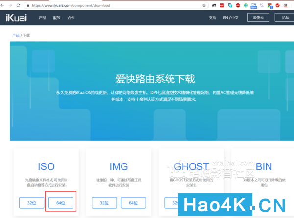

5、iKuai:爱快软路由,本文最后的一个软件!
下载32位适合低于4GB内存的,64位支持4GB以上内存的,根据个人需要下载,俺这里演示,就下载64位的。爱快软件有更强大的多拨号功能,可以网速叠加,也有更强大的管理功能,可以管理内网的网络,使网络更容易掌握在手中。

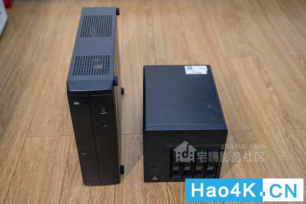

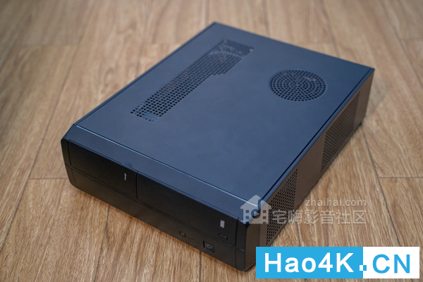

1、在某鱼刷j3455刷了几天后,下单了这款小麻雀机箱,内部却有技嘉j3455的主机:
2、小麻雀机箱也非常的小巧,和蜗牛放在一起的样子:
3、但是另外一个角度,就显得有点太大了,而且只能塞2个硬盘,空间不如蜗牛这么方便:

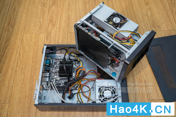

4、打开机箱,可以看到空间很大,没有蜗牛那么紧凑,J3455主板是17*17的大小,可以放入蜗牛任何一款机箱内:
5、拿蜗牛进行了对比,蜗牛真的空间利用率非常的好:

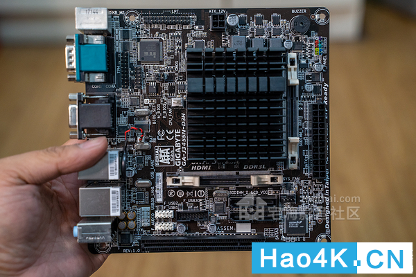

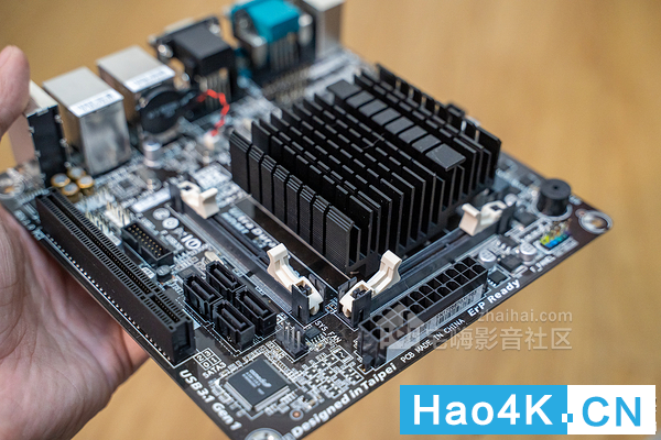

6、市场上的J3455 17*17尺寸的,基本都是华擎的主板,技嘉的特别的少,但是也有,而且技嘉这款还是双网口的,非常适合虚拟化+软路由+黑群:
7、很容易就拆掉了技嘉的主板了:

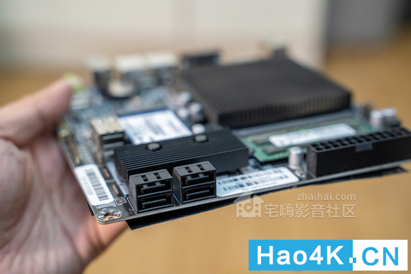

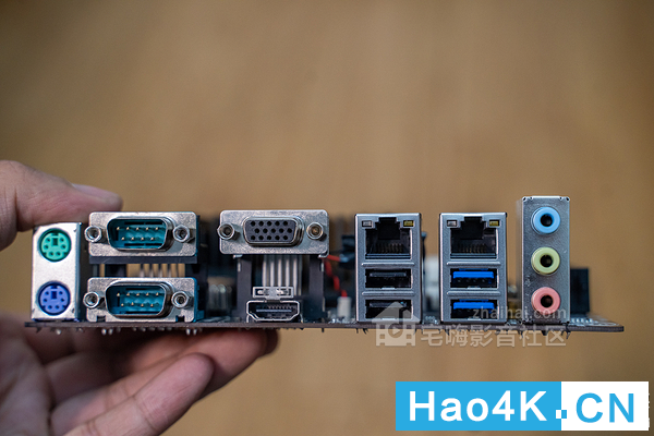

8、整个主板给人感觉非常的结实,可插2条内存条,还有PCI-E扩展槽,方便扩展sata口,显卡,或者网卡等:

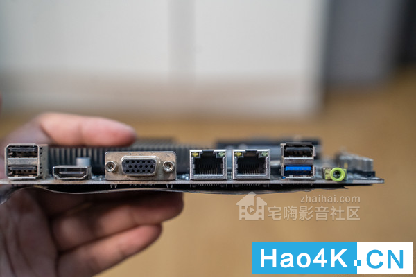

9、接口上也很复古,其实俺只需要双网卡,其它无所谓:

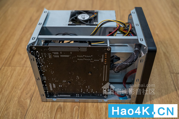

10、拆掉蜗牛B款机箱上的主板:
11、B款双网卡的主板算是蜗牛里面比较好的主板之一了,各个元器件就很丰富,不像别的主板有阉割,除了网卡需要改千兆,其它还是挺不错的:
12、接口和J3455比,少了很多:
13、这个sata接口,俺看着真心不喜欢,总感觉容易坏:

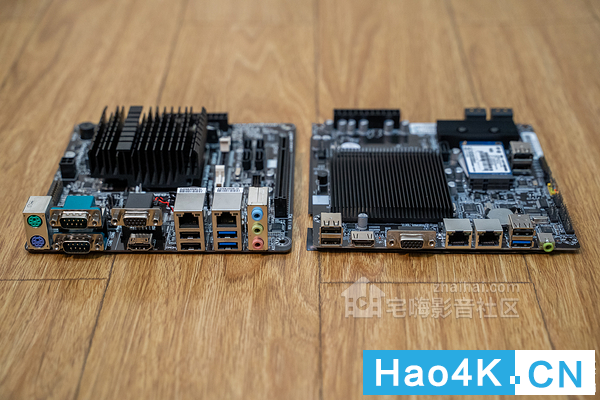

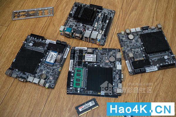

14、对比一下两款主板的样子:
15、接口对比,都是双网口的:
16、其实家里已经有很多闲置的主板了,都是17*17的小主板:

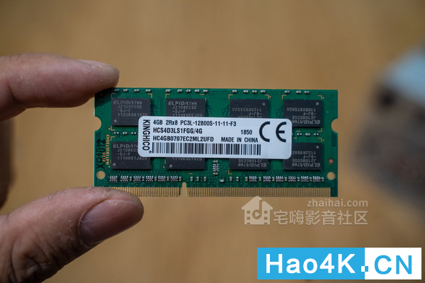

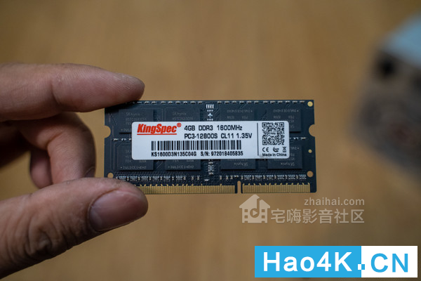

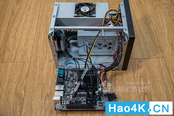

17、技嘉的机箱里是不包含内存和硬盘的,所以俺拆掉蜗牛上的闲置4G内存条,直接给技嘉J3455使用:
18、蜗牛的内存据说是很差的内存,但是实际体验,还是挺好的,没什么特别受影响的地方:

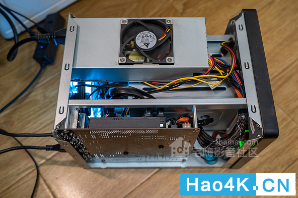

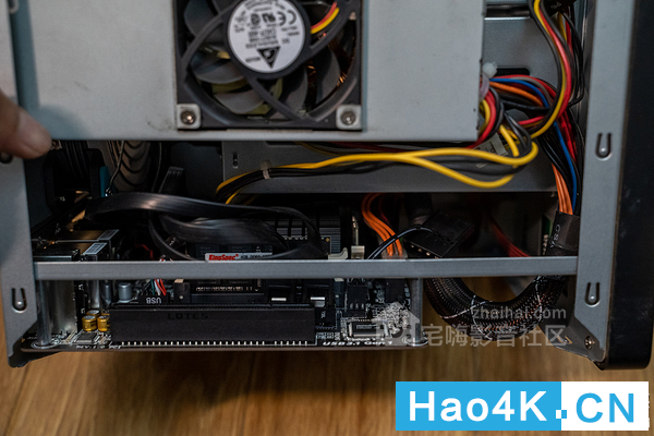

19、安装到蜗牛B款机箱上,每个线都很好安装,位置一一对应就好:
20、安装后的样子:
21、蜗牛机箱布局合理,内部很紧凑:
22、通电试一试:

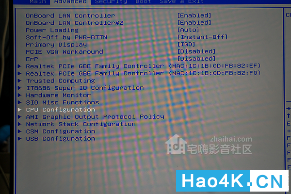

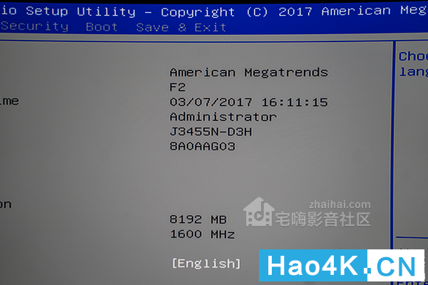

23、开机不停的按delete键,进入到bios里:

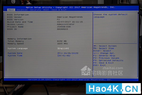

24、这个bios和蜗牛的几乎是一毛一样的,可以看到J3455N-D3H的主板型号:
25、要知道价值好几千的白群DS918+也是用的J3455主板,而且内存也只有4GB呢,所以说蜗牛的性价比简直爆炸:

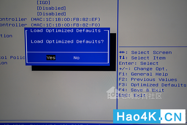

26、进入bios后,先按F3恢复默认,右下角有英文提示,有的蜗牛主板是按F9恢复默认,大家仔细看一下。然后按F4进行保存退出,有些主板是按F10进行保存退出:
27、到此,主板bios设置就OK了,如果您是蜗牛主机,目前就已经设置好了,准备进行安装,而由于J3455是支持虚拟化,网卡直通的,所以要打开VT-d的选项,我们进入下面这个界面:
28、将VT-d功能打开,然后按F4保存退出就好了,有的电脑是F10保存退出:

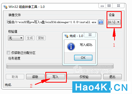

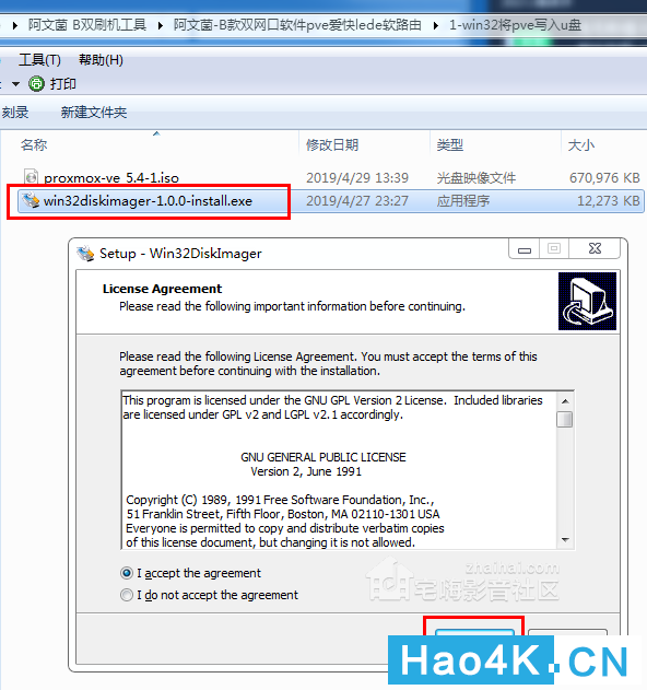

3、运行win32工具,先进行安装,直接全部点下一步即可安装:

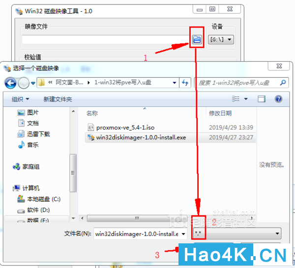

4、安装完成后打开软件,如下图选择,记得将右下角的改成*,就可以看到pve的iso文件了:
5、写入的设备看下是不是U盘的盘符,建议只插1个U盘,默认就会是,然后点写入,几分钟后就写入成功了:

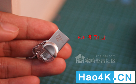

6、这个就是PVE的引导U盘,已经制作成功,放一边,过下会用上:

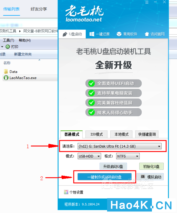

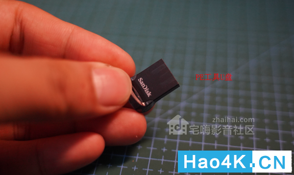

8、在电脑上插入2号U盘:
9、选择U盘盘符后,直接点一键制作USB启动盘按钮:
10、这个很快就会制作成功,PE工具U盘可以留着以后都可以用:

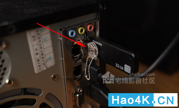

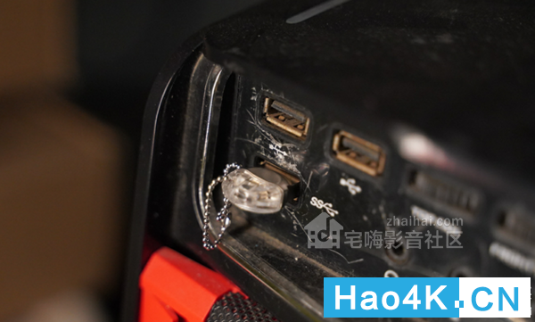

11、找到蜗牛,将2号制作了PE工具箱的U盘插入其中,俺这里插了1个32G东芝U盘,是因为没有找到合适的硬盘,就拿的东芝U盘来当系统盘用,蜗牛用户和直接用蜗牛自带的16G硬盘当系统盘:

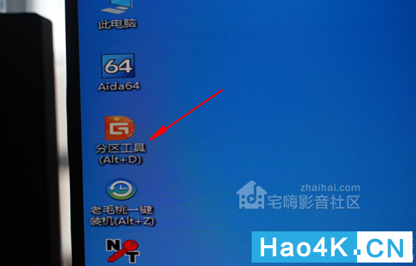

12、蜗牛开机后,进入PE,选择桌面上的分区工具:

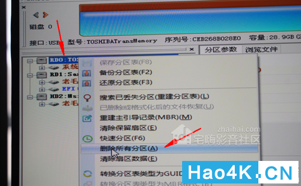

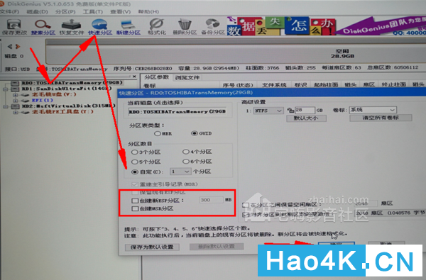

13、选择东芝的U盘,右键点删除所有分区,蜗牛的用户直接删掉自带的16G硬盘即可:
14、删除后,选择这个硬盘,点快速分区,选择分区表类型为GUID,去掉ESP MSR分区的勾勾点确定:

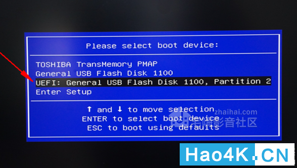

16、开机不停的按F12,有些电脑是按F11,会出现快速启动界面,选择UEFI的这个:

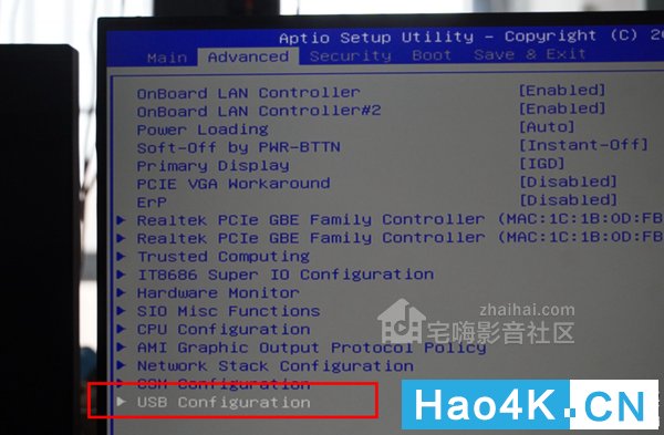

17、有些蜗牛用户,如果没法启动,可以到bios里面找到USB Configuration:

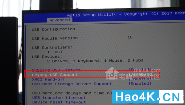

18、将Legacy USB Support 功能选择Disabled,就能顺利进入PVEU盘了:

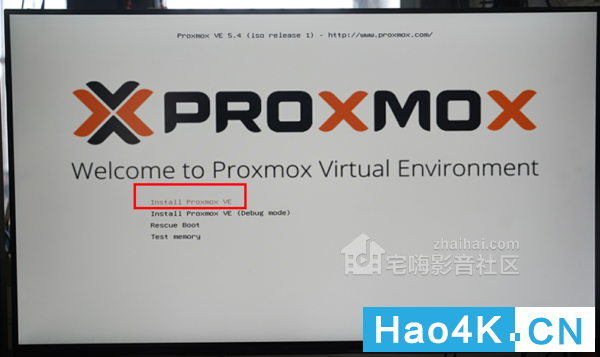

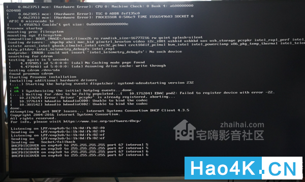

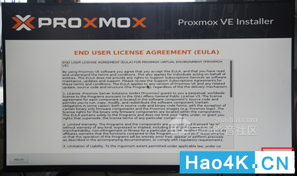

19、进入以后,就出现了PVE的安装界面,选择默认的第一个进行安装:
20、会出现一些代码,不要紧张:
21、出现这个界面,点右下角的下一步:

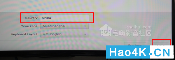

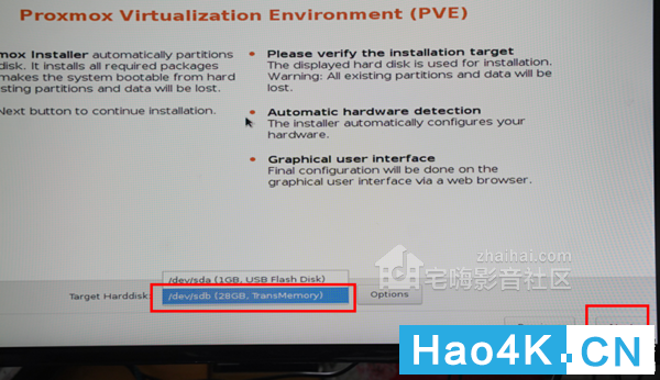

22、这个界面是选择要安装PVE的硬盘,我选择了东芝的32GU盘,这里只显示28G:
23、这个界面,在第一个地方输入 china即可:

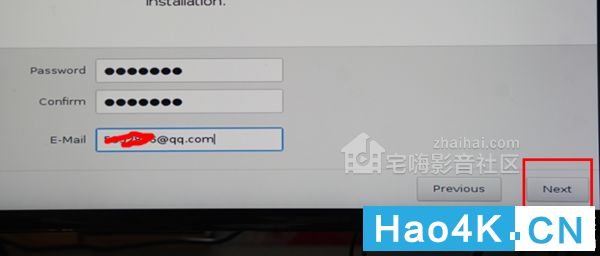

24、这个界面是需要设置一个pve的密码和邮箱,大家要记住密码哦:

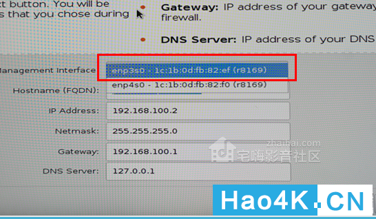

25、这个界面是设置网口的界面,默认用第一个网口吧,比较方便:

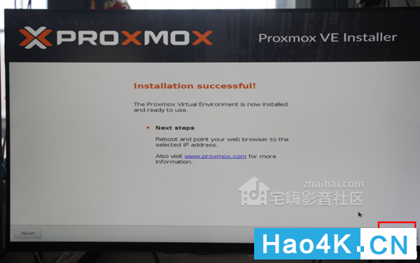

29、安装完成,点右下角的重启按钮进行重启:
30、重启过后,显示器出现下面的一个网址,就代表安装PVE成功了:

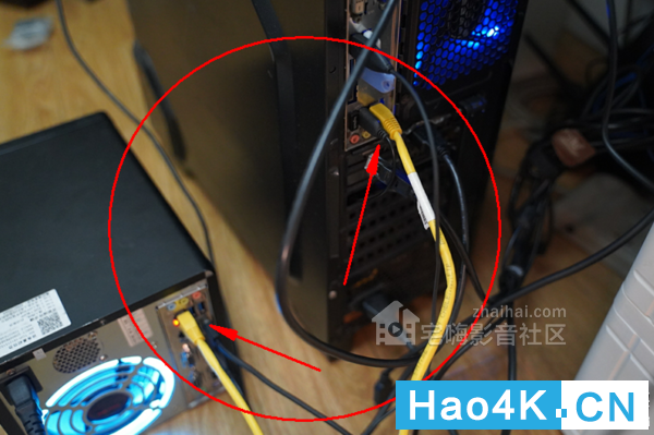

31、我们可以选择一根网线,一条接入蜗牛上面的那个网口,另外一条接入到PC电脑上:

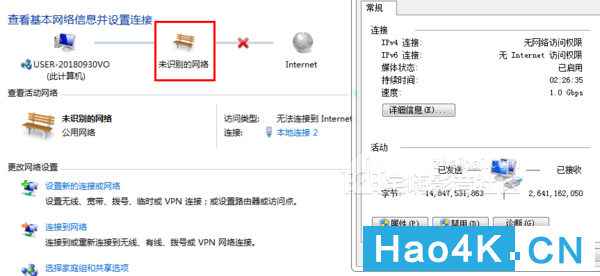

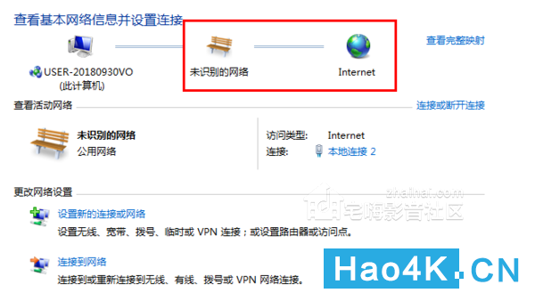

32、这个时候的电脑网络肯定是未识别的状态:
33、我们需要修改一些ipv4将本机的ip变成虚拟机对应的网关,如下设置:

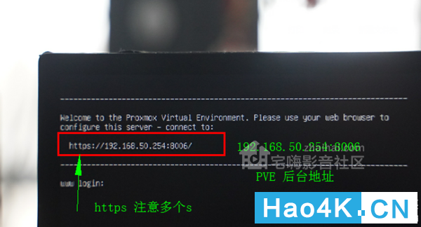

34、刚刚设置成功,会有几秒钟提示连上网,实际上,设置好了后,就可以打开pve的管理页面了:

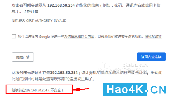

35、在浏览器输入 192.168.50.254:8006 ,记得要连着端口一起输入。而且前面还要加上https: 才行!注意,默认是http,这个需要加上s,进入后点左下角的高级按钮:
36、然后点击继续前往:

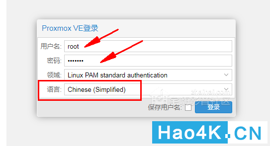

37、这里就进入到pve的后台登陆页面了,先选择语言中文,再输入账号密码,账号是root 密码是之前设置的:

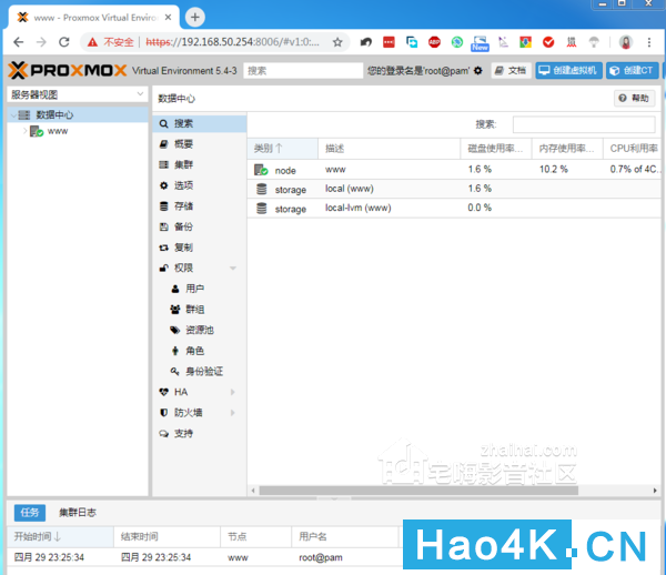

38、登陆成功后,PVE虚拟机就是下面这个样子:

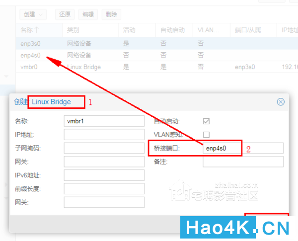

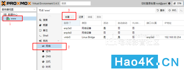

39、我们需要再设置一下网口,因为之前添加过一个网口,所以还要再添加一个。点中这个虚拟机,再点系统,网络,创建:
40、创建Linux Bridge。只需修改桥接端口,改成第二个网络设备的名称即可:

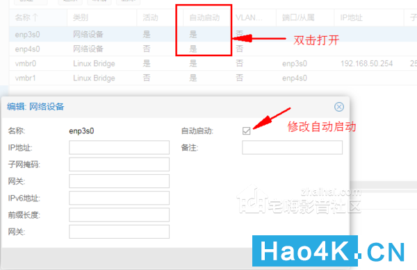

41、然后双击打开enp3s0 和 enp4s0,将自动启动打勾:
到此,PVE的安装和设置就已经完成了,是不是很简单呢!

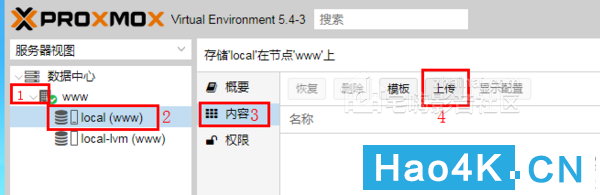

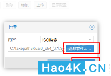

1、点击 这个虚拟机前面的小箭头,弹出local和local-lvm,点击local 再点击内容,然后点击上传:
2、选择下载的4-爱快文件,或者官网最新下载的:
3、选择后,点上传:
4、成功后,这个local容器里面就有爱快的引导文件了,我们点右上角的创建虚拟机:

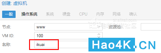

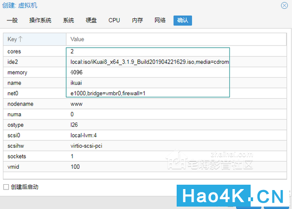

5、这里输入名称为 ikuai,也可以根据自己想要的名字进行输入:

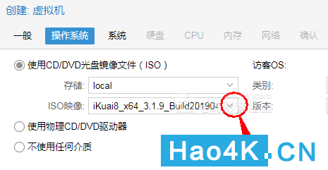

6、这个地方点击iso映像,选择ikuai的那个iso:

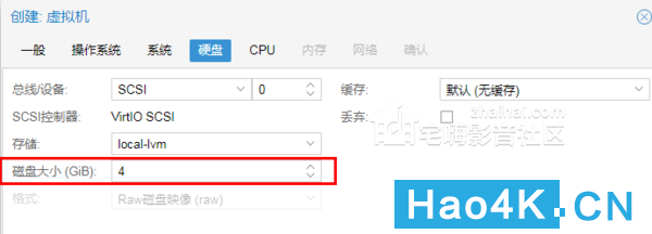

7、设置爱快的磁盘大小,4GB完全足够了:

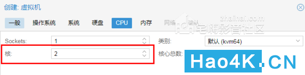

8、设置核心,2个核心也足够:

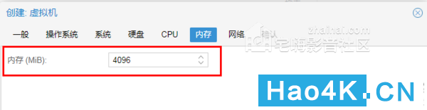

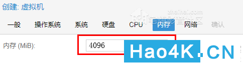

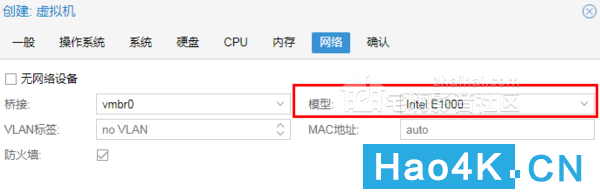

9、设置内存,由于我是64位的爱快,所以这里设置4096,32位的可以设置2048:

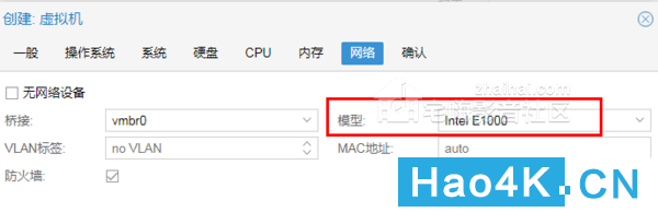

10、设置网络模型为 Intel E1000:
11、最后确定一下有没有问题,没有问题就点右下角的确定:

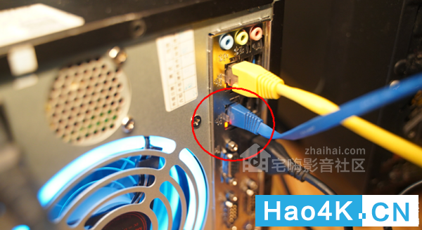

12、爱快的虚拟机创建好了后,就可以将光猫的网线接口插入到蜗牛的下面这个网口上了:

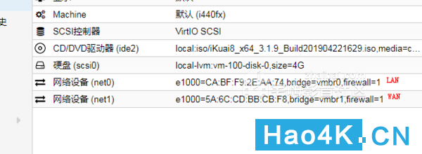

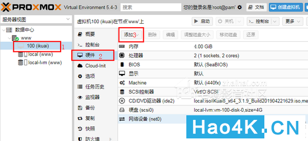

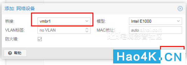

13、再到虚拟机里面,点左边的ikuai一栏,然后点硬件,点添加,准备添加一个网口:
14、添加网络设备,这里选择vmbr1,然后添加,这个网络设备就是用来当光猫的wan口用的:
15、设置完成后如下:

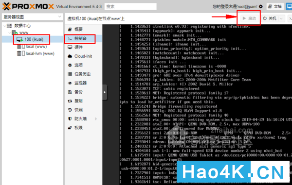

16、点击虚拟机中的控制台,然后点启动,启动这个虚拟机:
17、启动成功后,输入1,回车,安装ikuai:

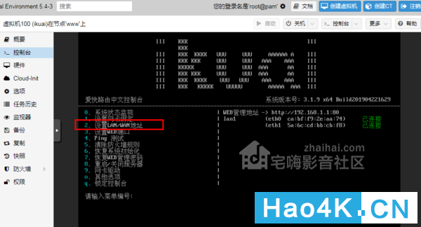

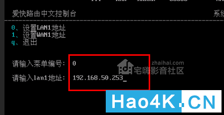

18、安装完成后,输入2回车,修改lan口的后台地址:
19、输入0,回车,设置LAN1地址。我们之前说过爱快的后台地址,这个输入192.168.50.253:

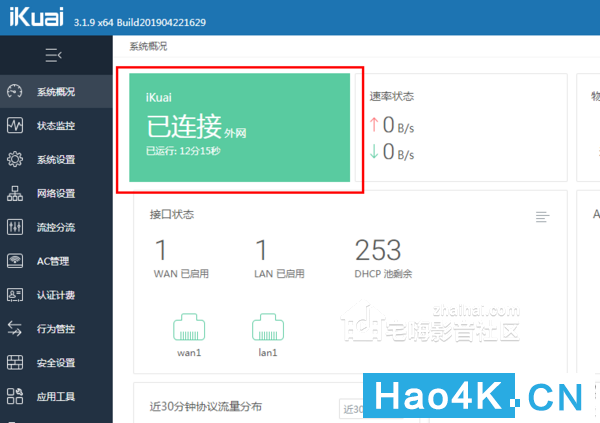

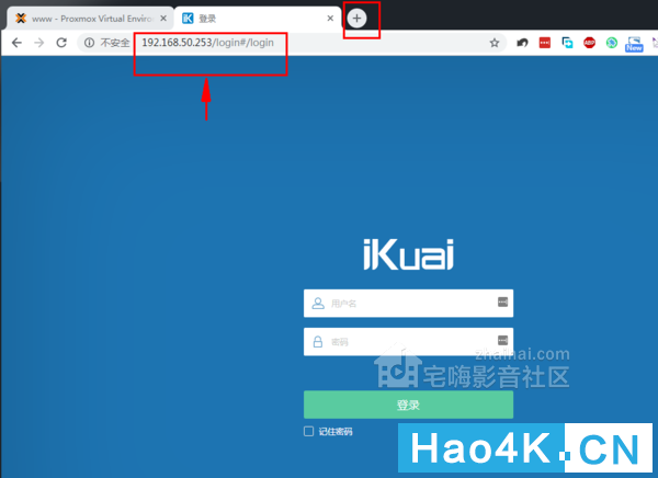

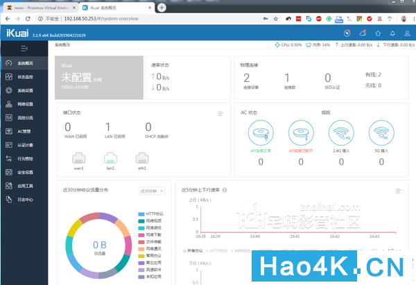

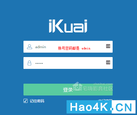

20、输入完成后,进入浏览器,输入192.168.50.253,就打开了ikuai的管理页面了:
21、账号和密码都是admin:
22、爱快的界面非常的友好,而且管理每个网络一清二楚,非常方便,后续有详细的体验分享给大家:

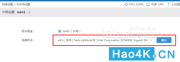

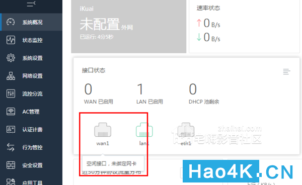

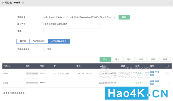

23、进入后,可以看到lan1是已经亮了的,而wan1是灰色的,我们点击wan1这个图标:
24、选择唯一一个网卡,点确定进行绑定:
25、选择后,出现了网络设置界面,我们修改一下接入方式:
26、修改PPPoE拨号,输入一下自己的宽带账号密码,移动页面到最下面,点击保存:

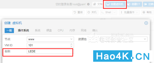

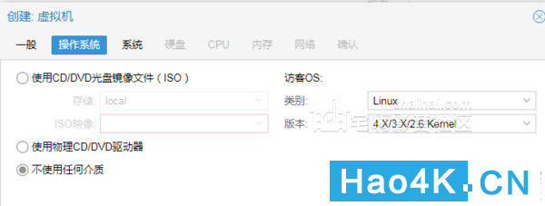

1、继续点击创建虚拟机,输入名称LEDE:
2、操作系统选择不使用任何介质:

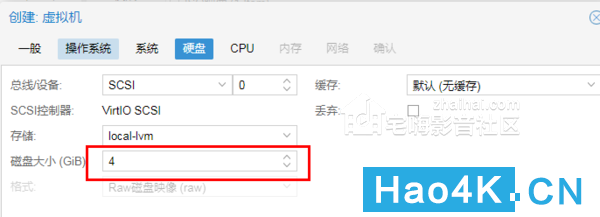

3、硬盘4G也完全足够了:

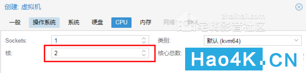

4、核心俺也设置的2个核心:
5、内存我依旧用的是4096:

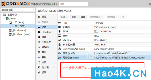

8、这里插一下,由于爱快已经使用了wan口,所以lede 无需再去添加网络设备:

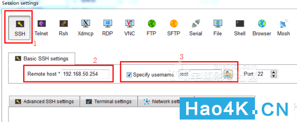

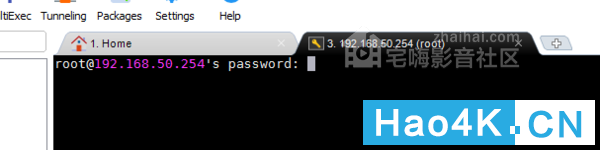

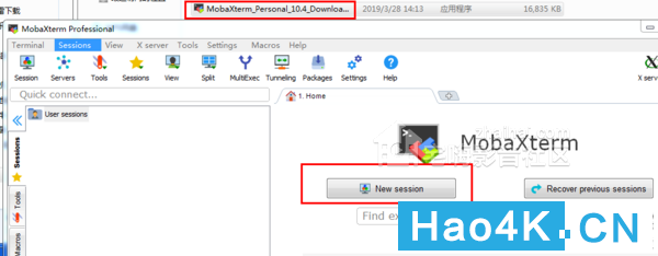

9、然后我们打开下载MobaXterm工具:
10、点击New,新建一个连接:

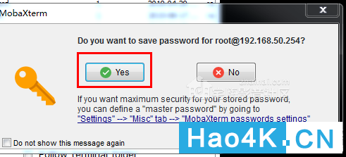

11、选择SSH连接,输入pve的后台地址,192.168.50.254,打勾specify按钮,输入用户名root:
12、点击确定后,输入pve的密码,这里密码是隐藏的,输入后直接按回车键即可:
13、有这个提示,就点Yes,就能连上pve的后台了:

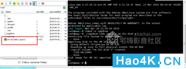

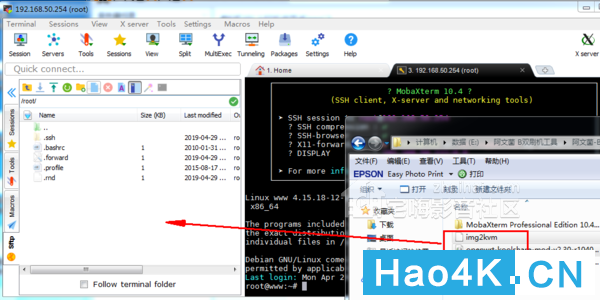

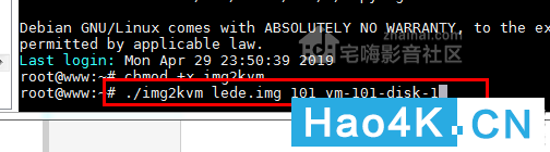

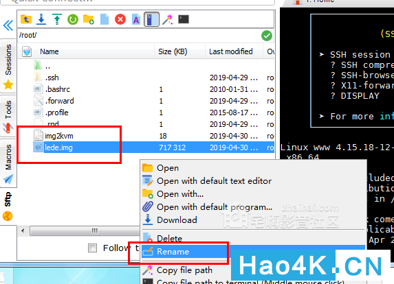

14、将img2kvm文件和下载的lede文件,拖动到左侧这个地方:
15、传输好以后,右键下载好的lede文件重命名一下,把名字改成 lede.img,方便后续使用:

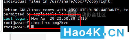

16、然后敲代码了:chmod空格+x空格img2kvm大家可以复制俺的,把空格删掉改成 ,右键粘贴,或者自己手打,敲击第一行代码后是没有任何反应的:
17、再敲击最后一个代码:./img2kvm空格lede.img空格101空格vm-101-disk-1记住,这两个101 对应的就是pve里的编号,如果是根据俺的方式安装,敲和俺一样的就好:
18、敲代码完成后,左边会出现一个文件,就是正确的了:

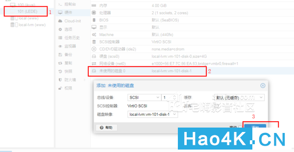

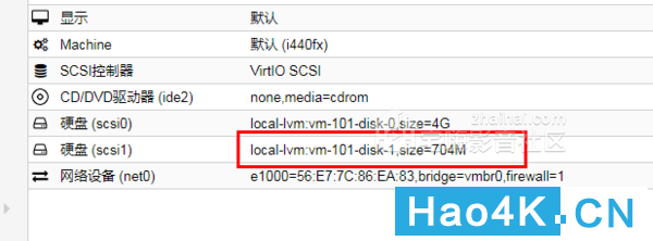

19、这个时候我们进入pve的后台,点击到101 LEDE虚拟机里,出现了一个未使用的硬盘,我们双击直接点添加:
20、就已经添加上一个硬盘了,大小为704M:

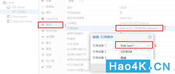

21、我们点击选项,双击引导顺序,修改引导设备为刚刚添加的scsi1:

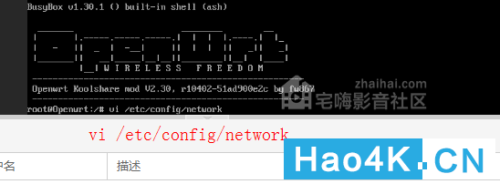

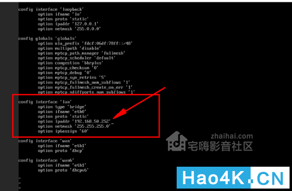

23、我们这个时候还需要修改一下LEDE的后台地址,直接在控制台敲代码:
vi /etc/config/network这个是打开网络配置的文件:
24、出现了这个页面,我们可以移动光标,找到192.168.1.1 的那一行!
然后按键盘 i 进入编辑模式,修改192.168.1.1 为 192.168.50.252:
25、输入完以后,按键盘的ESC键,退出编辑模式,然后输入 冒号:wq,保存。
记住输入 :wq英文的冒号:
26、保存后,输入reboot,进行重启:

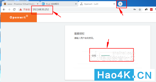

27、然后再打开一个页面,输入192.168.50.252,就打开了LEDE的后台页面了:
登陆密码是:koolshare
28、LEDE熟悉的登陆页面,这个软路由最强大的是它的插件功能,非常稳定好用:

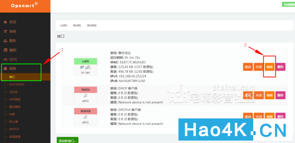

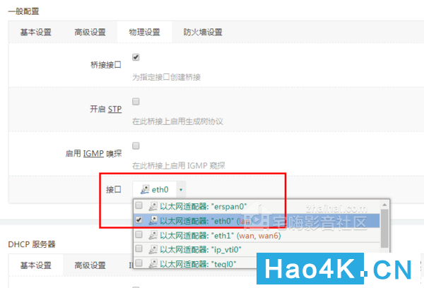

29、不过我们还需要设置下才能用,点击网络接口,然后点击LAN口的编辑按钮:
30、查看物理设置的接口,默认是勾选了eth0,这个是正确的,我们就不要再动了:

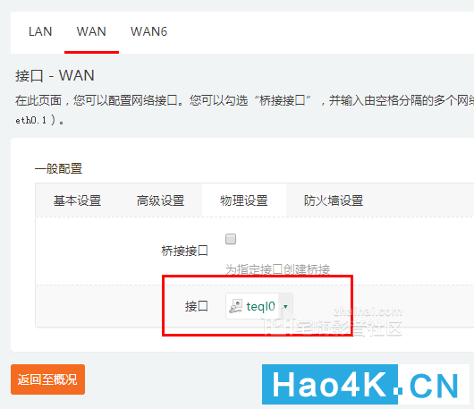

31、然后选择wan口的物理设置,由于lede不需要wan口,所以我们设置一个teql0 没有用的口给它:
32、WAN6也是如此,设置一个没有用的给它,记得每次设置都要点保存应用按钮:

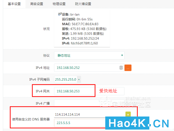

33、设置完成后,再回到LAN口设置页面,点编辑按钮:
34、我们修改一下ipv4地址为:192.168.50.252
网关为爱快的地址:192.168.50.253DNS服务器还是用的公用的2个:114.114.114.114 和 233.5.5.5建议大家从开始就像这样子命名,方便管理和安装,避免出错,设置后点应用保存:

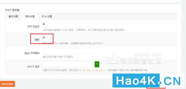

35、设置完成后,移动到LAN口设置的最下面,点高级设置,将强制打勾,然后应用保存一下:

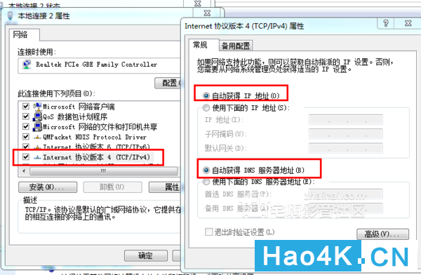

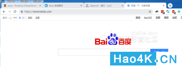

36、到此,其实我们的网络就设置好了,将电脑的IPv4改成自动获取IP地址:
37、然后将虚拟机的爱快和LEDE,点选项,开机自启动都打勾:
38、到此,网络就设置成功了,就可以上网了:

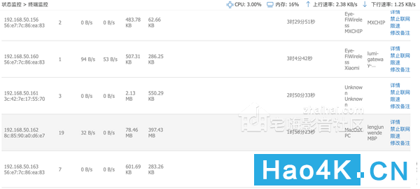

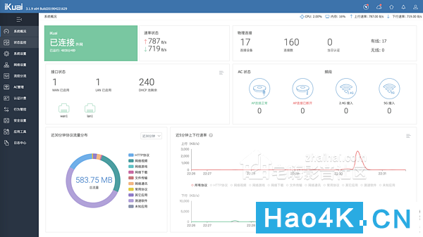

1、首先来看看传说中的爱快,首页的界面就非常的清晰,有17个连接设备,网络质量如何如何的,爱快的管理真不是吹的:
2、可以看到每一个网络设备的实时流量,而且还可以设置禁止上网,限速等设置:

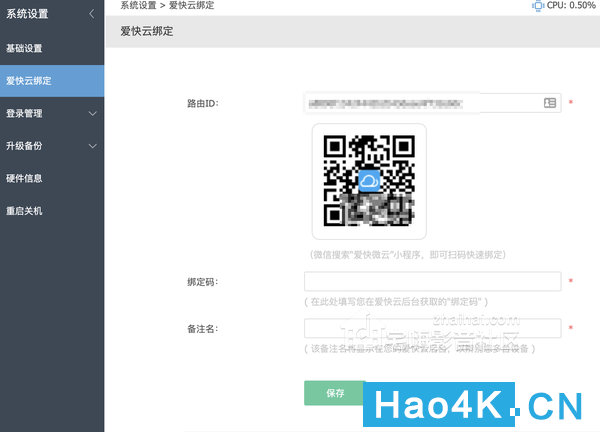

3、还可以绑定爱快云,可以用手机来远程管理爱快软路由:

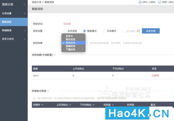

6、而且爱快独有的流控模式也很强大,特别适合联网多,用户杂的情况下使用:

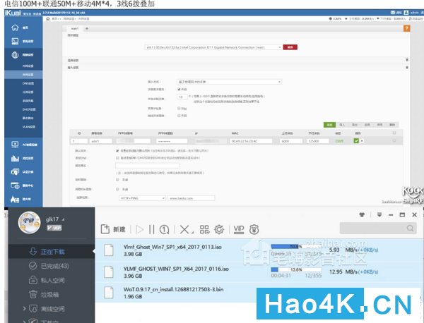

7、爱快还支持非常方便的多拨,可以让网络叠加,比如家里有2根网线,联通100M和电信100M,爱快能很容易的叠加出200M的网络,网速大提升:
来自网友:

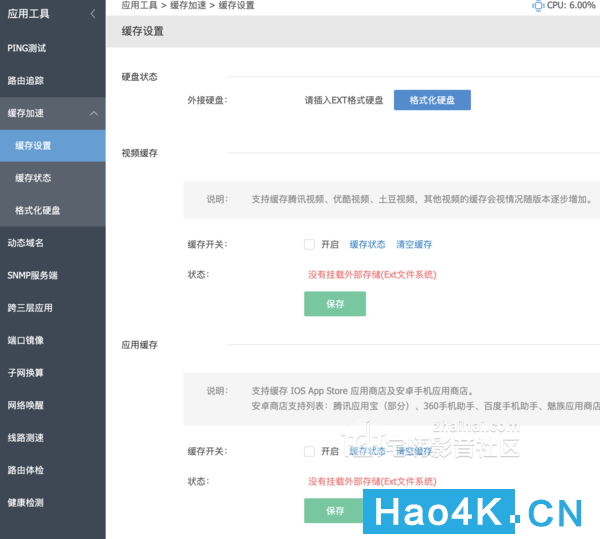

8、最后,其实爱快除了没有和LEDE丰富的插件,它的管理内网功能真的很优秀,应用工具里也有大量的网络工具可以使用,比如路由体检:
缓存加速:
这些应用反而觉得可以和LEDE进行互补,爱快没有的,LEDE有,LEDE不足的,爱快可以胜任,挺好的!

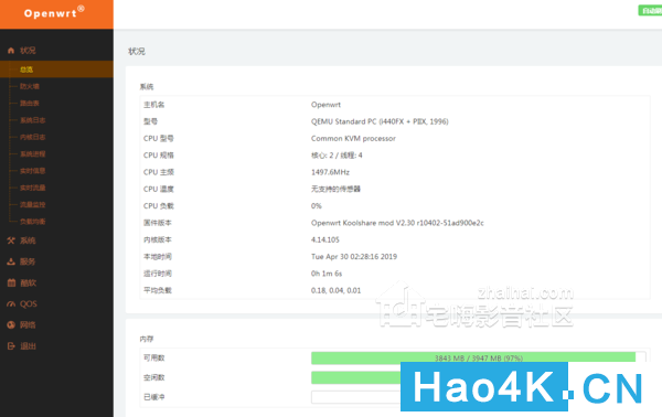

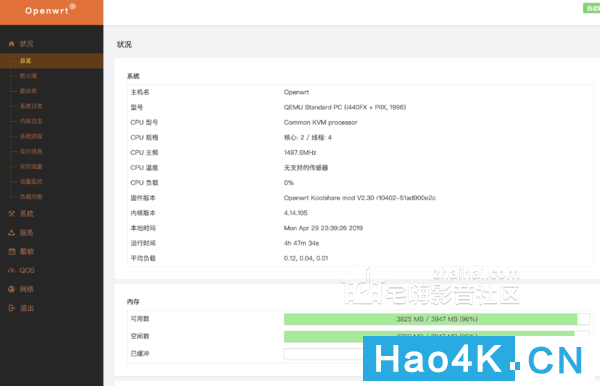

9、再来看看已经用过一阵子的LEDE软路由了,登陆后台 192.168.50.252:密码koolshare

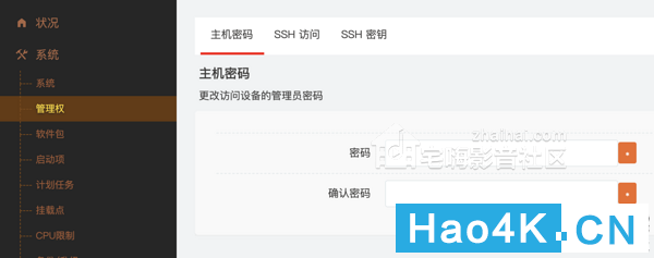

10、先进入系统,管理,修改一下登陆密码,比较方便:

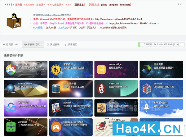

11、 再没有什么悬念的进入酷软中心,直接点更新就可以看到丰富的插件:

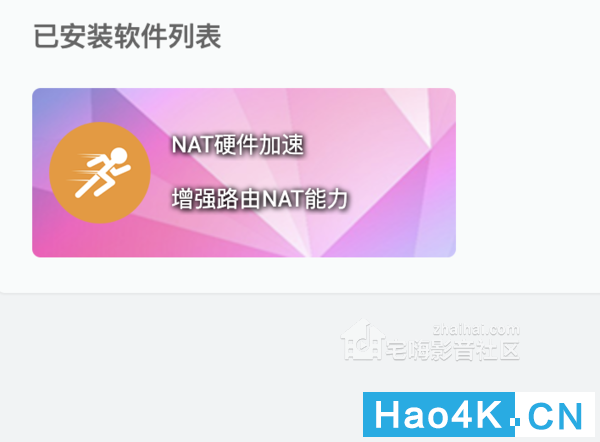

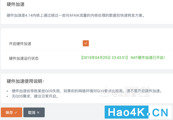

第一个,NAT硬件加速插件,打勾就可以开启:
开启后,明显感觉打开网页速度变快,一点就开:

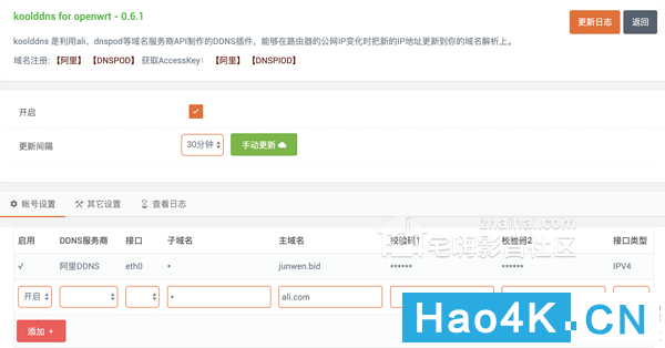

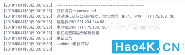

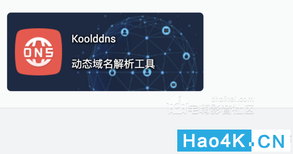

13、第二个必须安装的是koolddns,这个工具可以很方便的把路由器获取的IP更新到域名解析上:
比如我下一篇要写的关于A款Htpc的家庭影音服务器的网址,就是通过这个插件实现域名访问的:
大家也可以访问一下看看:www.junwen.bid:6800 无需密码即可观看俺家里的私人影院。
有了这个工具,随时随地通过域名访问家里的网络设备,简直不要太爽:
记得每个设备都需要进爱快设置一下端口转发,就能域名+端口进行访问了:

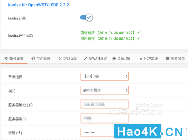

14、第三个插件,emmm,只能看图,不能明说。
俺在新加坡租了一个服务器,可以隧道进来,有几个值友一起平摊,也能负担得起,很稳定,用了快2年了,大家就不要问这个啦,本站不进行讨论哈:
设置好以后,整个网络段的设备都可以进行穿梭访问,挺好,和路由器的插件来比,软路由的这款插件,稳定性很高,路由器有时候会出故障,只有重启才好,而软路由运行10多天了,没任何问题。

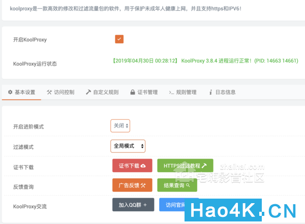

15、和软路由更搭的kp,这款插件可以净网,屏蔽广告:
之前写R7000路由器文章的时候有介绍过这款插件,没想到,现在依旧都还可以成功屏蔽广告,包括一些视频广告,但是手机上的有些屏蔽不了,和上一款插件一样,路由器里使用容易崩溃,软路由里一切正常:

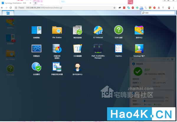

记得前文说过的,这台J3455是支持vt-d虚拟化服务的,而且我们也已经开启,就可以在pve里面设置网卡直通,在直通之前,先给这台pve安装上黑群晖,这里因为文章篇幅实在太长了,所以直接引用范俩仟Sam的两篇文章,教给大家如何安装黑群晖以及硬盘直通:

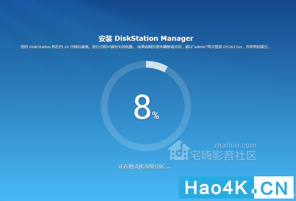

1、PVE下安装黑群晖:
2、PVE下黑群晖直通硬盘设置:
3、根据上面的设置后,只需5分钟左右,我就已经成功安装上黑群晖了:

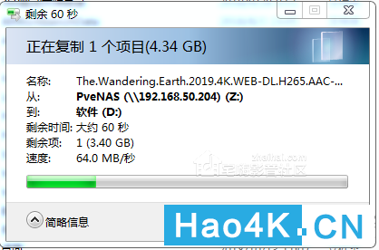

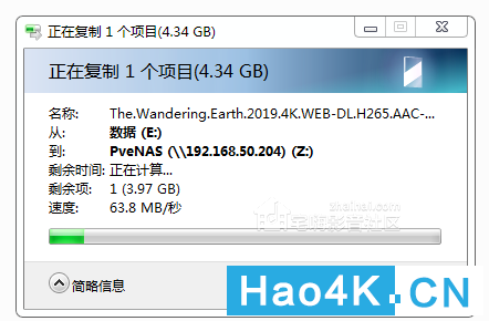

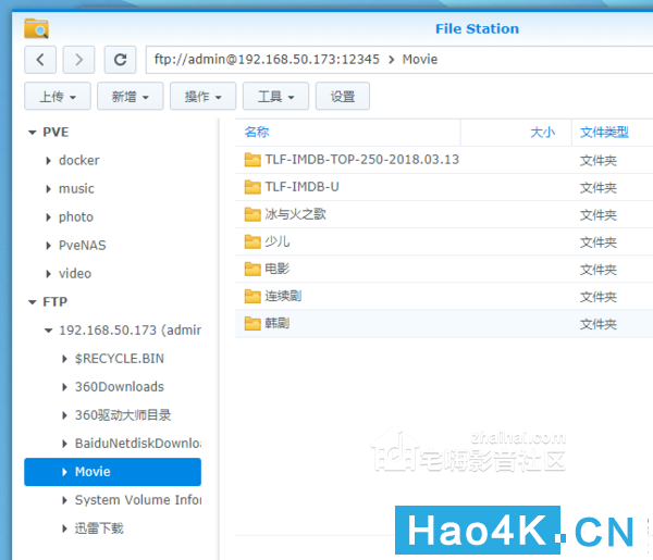

4、群晖里创建共享文件夹,准备进行文件拷贝测试:
从电脑拷贝到NAS的速度:
从NAS拷贝到电脑上的速度:

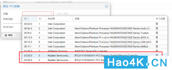

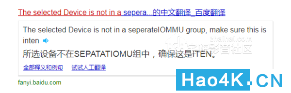

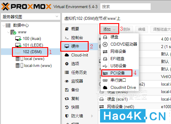

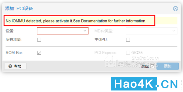

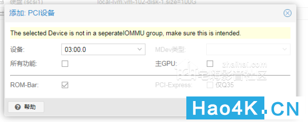

5、然后我们开始设置网卡直通试试!
点击硬件,添加,PCI设备:

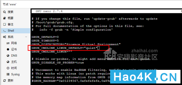

6、这个提示表示没有开启PCI的功能,我们需要敲代码来开启一下:

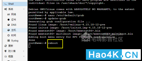

7、点击主机,Shell后,就可以敲代码了,先敲:
nano /etc/default/grub进入编辑文档内:
8、我们移动光标,查找这一行:GRUB_CMDLINE_LINUX_DEFAULT="quiet"
把这一行删掉:
9、然后粘贴这段代码:
GRUB_CMDLINE_LINUX_DEFAULT="quiet intel_iommu=on"
这样就设置OK了:
10、我们按一下键盘的Ctrl+X进行退出,退出提示是否保存,输入Y 按回车:
11、再输入代码:
update-grub
进行更新一下:
12、然后重启:reboot
也可以直接手动重启PVE电脑:
13、重启后,添加PCI设备的地方就可以选择了,这个可以直接直通显卡,硬盘,USB设备,包括网卡。最下面就是2个网卡了:
14、但是我这里遇到和B站UP主一样的情况,就是PVE虽然可以直通这个网卡,但是没有对应的设备列表,只有等PVE更新了,大家用其它的网卡可以试试能不能直通:

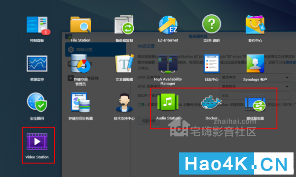

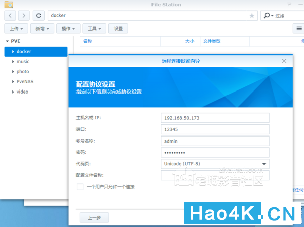

15、虽然没有直通也不要紧,因为虚拟化的NAS,本身就用着不放心,所以可以拿一个300-500G的小硬盘来挂机群晖的一些服务,还可以链接到俺的A款 WIN10系统的文件夹:
16、这样,这个群晖就可以再增加不少服务,比如更多的媒体服务:
17、俺家里一个白群晖,是每天定时会晚上关机,一台蜗牛黑群晖4盘是不常开机,只做冷备份用的,而这个软路由是24小时不关机的,那么完全可以再弄一个群晖增加不少服务,24小时进行挂机,比如制作自己的个人网站,笔记本,博客,音乐频道,电影频道,临时文件存储,下载器等等:

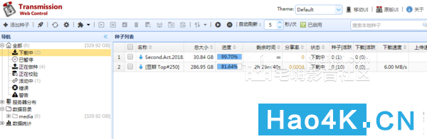

18、TR挂着下载好文件后,再移动到HTPC上,全网可以进行观看,是不是很开心!
