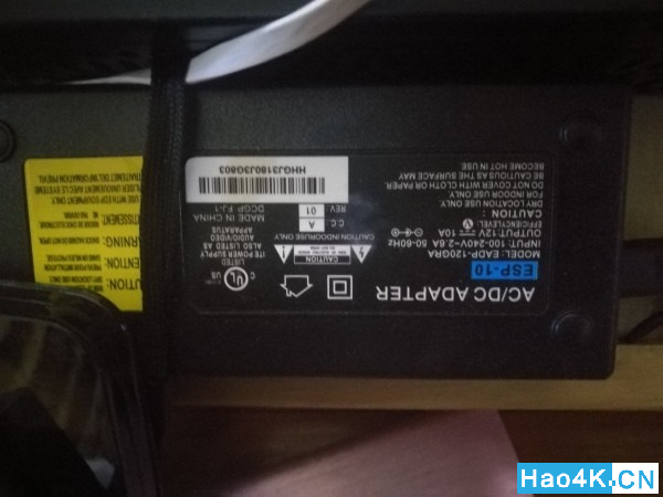

电源用的12V10A是20包邮,实际上这板子3A以上电源就可以,5A足够,咱用10A纯粹是因为便宜,实际上肯定用不了那么多电

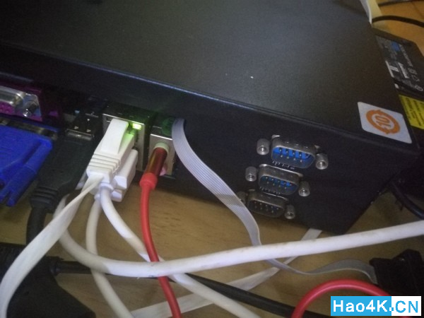

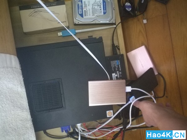

机箱上带很多串口,都可以直接插板子上
12V10A电源,这电源什么都好就是8字线口太松

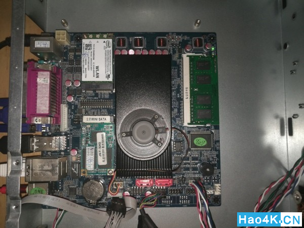

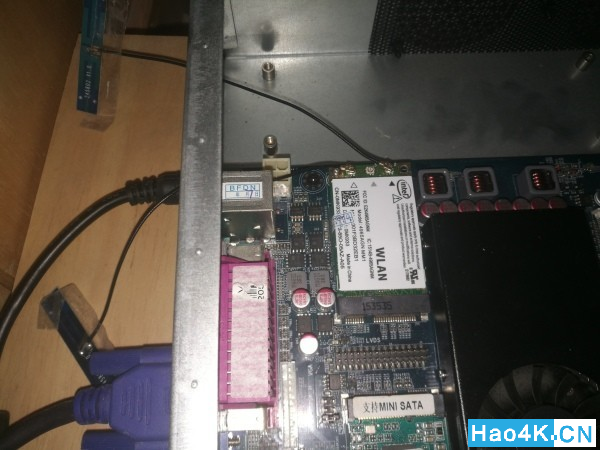

板子全貌,这板子有风冷而且一般都需要打开,1037U TDP不低应该有17W那样了,板子上还有额外的3G/WLAN设计的PCIE网卡口以及ATX12V接口,另一边的PCIE接口也写着支持MINI SATA所以省掉了一路硬盘的供电和连接问题
不然就只能考虑用4PIN转SATA电源定义然后走SATA了,板子因为是工控板所以调试接口很多,排针并不都是串口和U口,GPIO也不少

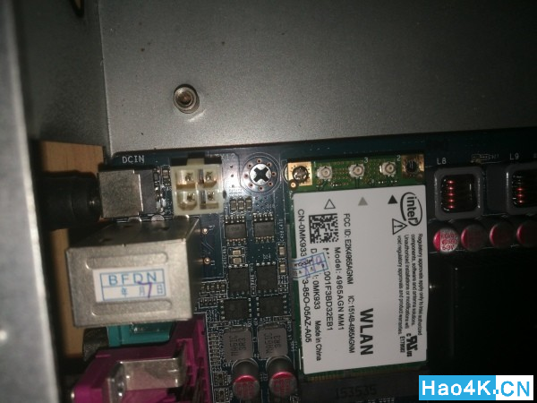

电源方面既支持圆口又支持ATX12v,当然了这板子本身来说用两个都差不多的,网卡以前用5100/5300起不来,后来发现用这个4950就没事,舒服了

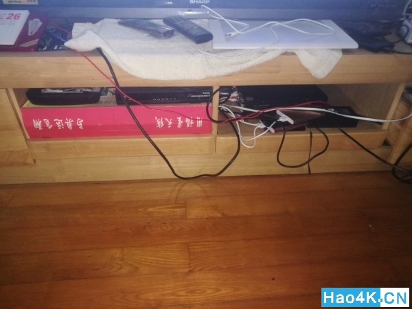

这个箱子有个好处就是可以直接放在电视柜下面,很容易

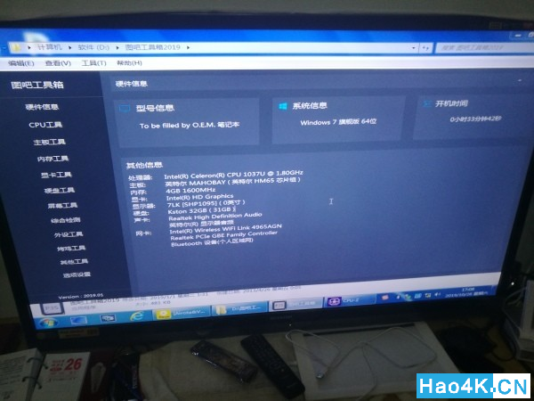

开机用图吧工具箱检测发现板子显示OEM笔记本
1037u支持1600的内存,最大32G双通道。所以值得给它上个高频条,不要用1066或者1333的破条对付了,高频条其实没多钱

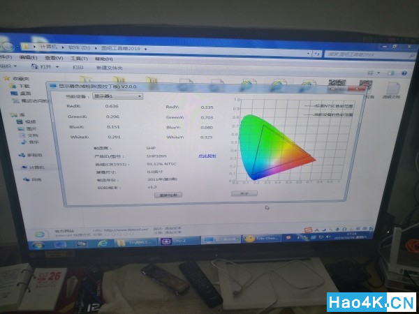

咱用这个电视作为它的显示屏绝对是大材小用,1080P的90色域屏幕就跑1024*768啊
性能 跑分来看1037U跑分并不高,可能因为主频低+双核?总之同样22nm这玩意又费电还性能显得弱,不过带个然并卵的L3缓存也能满足一些人的虚荣心吧,毕竟和三代酷睿I系一样架构的U。此外这板子居然是HM65的,咱不少老笔记本用酷睿i3 i5 i7 2代的都是这个芯片组,然而绝大多数本子并不能直接上3代酷睿I系本子U,即使插槽都是通用的但是主板的微码不对。不过原则上2 3代之间制程变了性能应该有不少提升才对,不过现在2代也好3代也好本子U都贵的和吃屎一样,咱现在也没有升级的念想。倒是一代I系现在价格正好性能也还行,要是有平台就升I5 560M不比I7 620M差多少还便宜一半以上,不到80就能下来,咱捡漏能六七十包邮吧,性能很可以

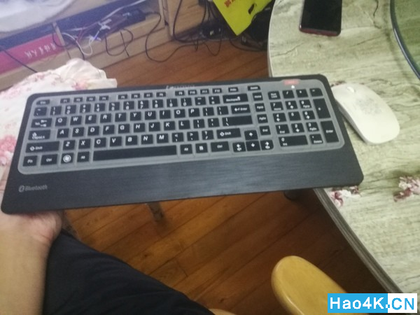

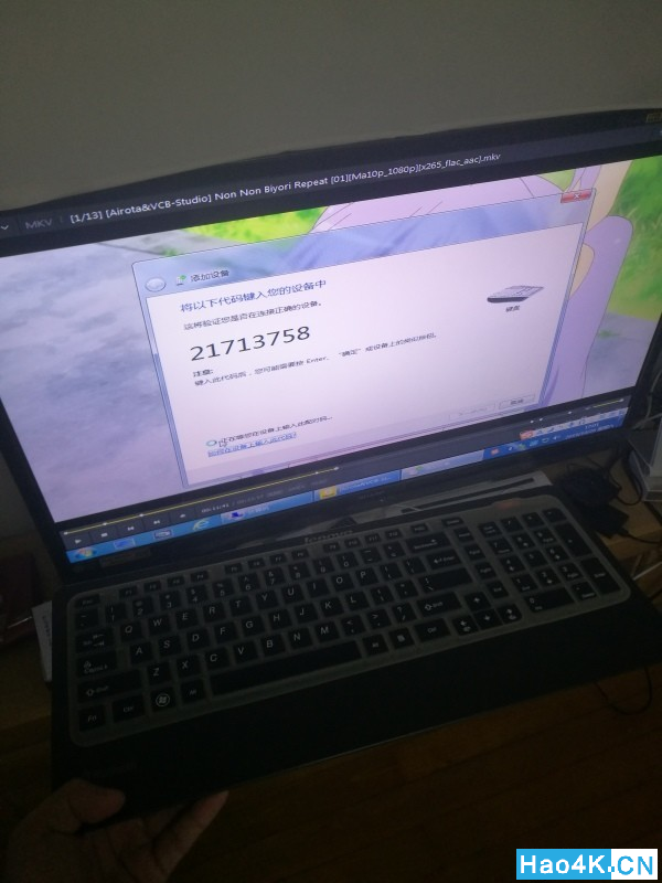

咱操控这个玩意用的无线键盘是纯蓝牙的,连接方式也很简单。现在的这款联想蓝牙键盘已经没有用键盘膜的了,直接贴键盘贴纸,还便宜。键盘膜老容易丢或者串位置,其实并不如直接贴纸得劲。

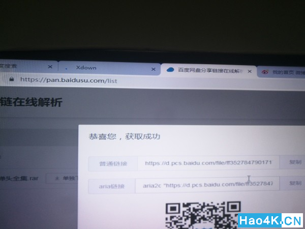

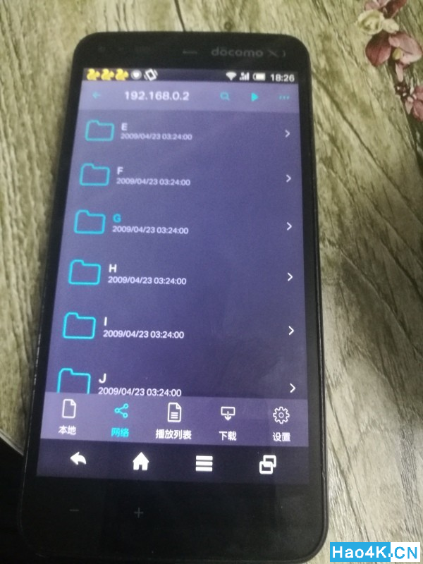

这机器还是一如既往的可以远程连接当下载机,上位机给指令就可以下载文件,网盘BT软件装上就可以下,和一般的家用机没有区别。

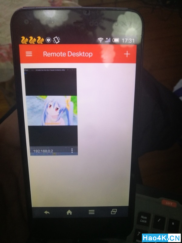

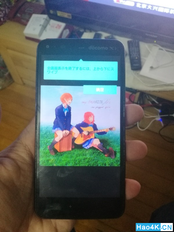

手机可以轻易的遥控NAS,甚至还能进行看视频的操作,虽然受限于网络和软件实际还是卡的,但是至少可以用骁龙800手机干1080P H265了
手机和电脑不能同时在线,手机连接的时候电脑自己这边会掉下来

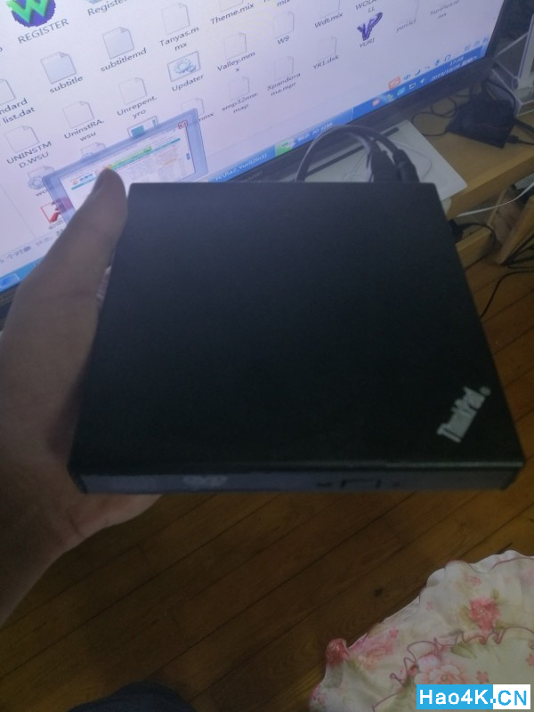

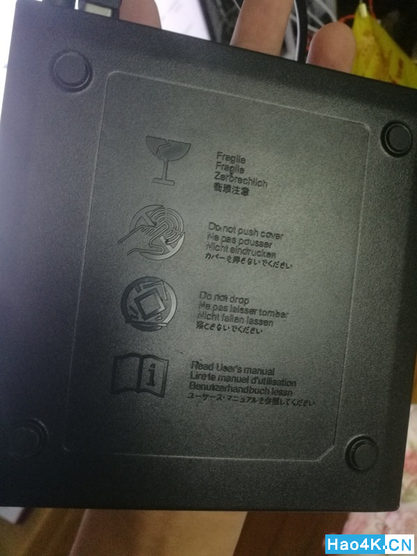

可以用USB外置光驱放DVD之类的,如果有闲心玩玩蓝光也行。不过这年头还有多少人买塑料片存疑,国内蓝光盘基本没得市场了⑧
这台NAS当然也可以用来打红警2,按说红警3也马马虎虎可以玩了,集显够用
这个光驱应该可以读双层盘吧,DVD9之类的,不过老式的SVCD DVCD估计 够呛,那个是强制压缩光道的间隙的,现在的标准DVD光驱都是定好的没法读那种非标盘
咱当年就是看上它便宜就入了,现在想想还不如买个笔记本刻录机没几个钱加条转接线能刻录还便宜

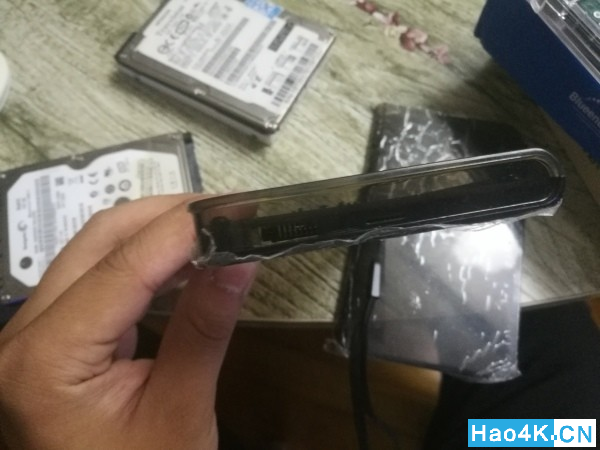

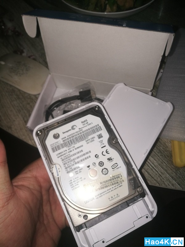

至于外设方面USB外设虽然移动方便但是也要考虑质量问题,像这款移动硬盘盒咱就出现过插线结果接口被插掉的事故
这款透明的是同款

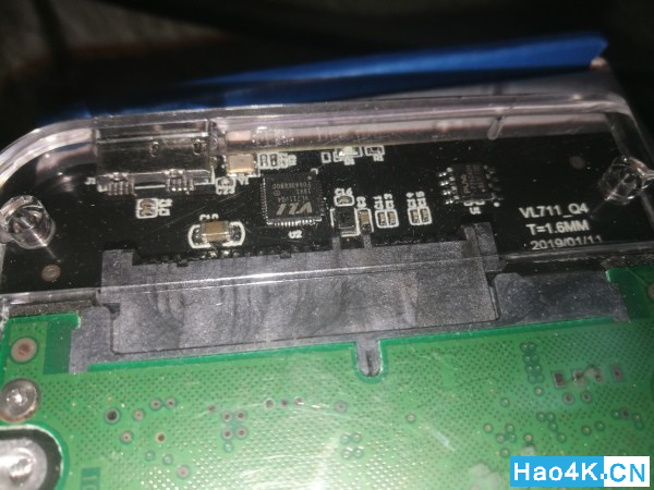

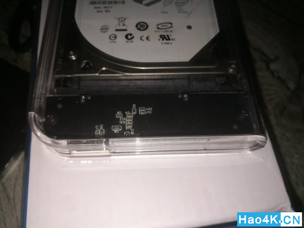

可以看到这些3.0的硬盘盒基本都是用的差不多的单IC方案的,可能各厂的IC不一样所以性能有点差距但是总体不大
板子背面很整洁
目测这个移动硬盘盒没有修复价值,PCB板子覆铜被拽下来了
这玩意可不是咱违章操作啊,绝对是盒子质量问题
咱之前一直用的ACASIS可没这事
蓝硕的盒子虽然也挺好,但是贵啊,意外的是到了M2的盒子它反倒最便宜了,应该想必是有渠道了

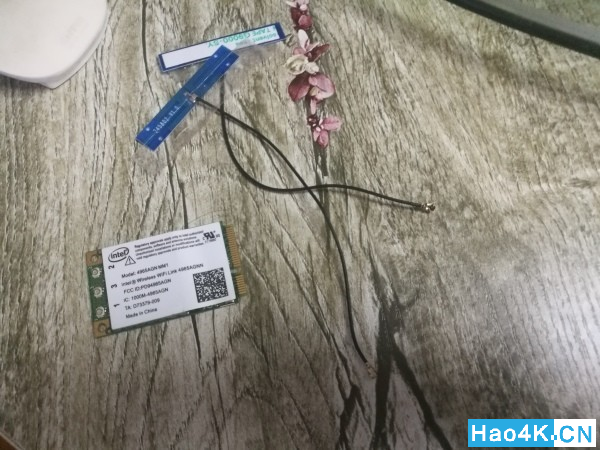

关机给这机器无线网卡插上天线了,按说可以摆脱有线了,然而4965这个网卡3X3 MIMO才300M,实际来看性能不如5300,但是这板子就认它那咱也没招。5300再好不启动也是废铁

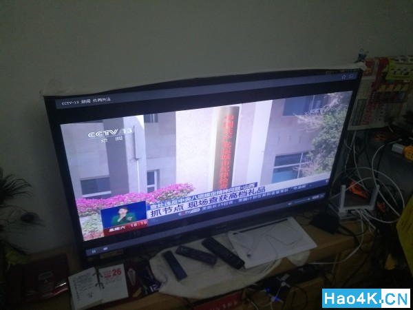

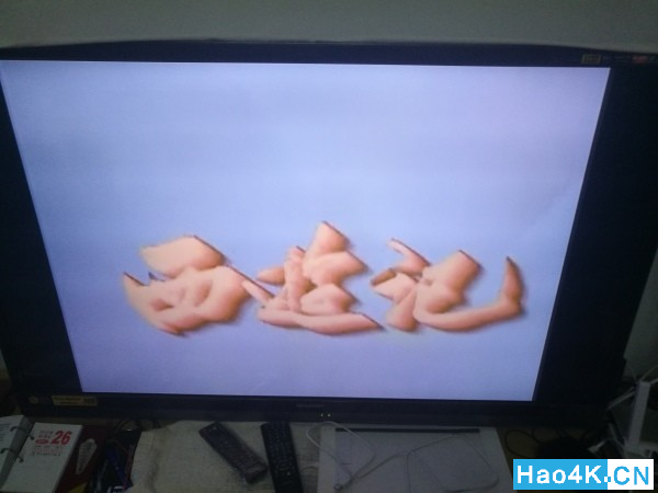

这机器可以点个央视影音看看CCTV之类的(经常卡顿 是因为机器本身的原因),至于别的电视软件咱也没有咱也不敢推荐

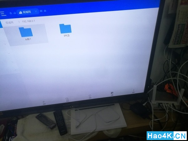

这时候用NPLAYER就可以直接访问NAS了
咱盘挂了4个但是每个盘都是拆机盘分区不少,所以显得多,实际上并没有这么多物理驱动器,这机器总共6个USB加上两个内置SATA一个MSATA加一块也就9个盘,但是盘符可以有很多
NAS本身虽然有解码1080P HEVC的性能,但是咱并不打算用这玩意看电视,毕竟VGA蛋疼呢
这直接有个盒子,用盒子连接网络驱动器就行了(还在用ES+MX的老方案,应该有空装个NPLAYER)
这样就不用纠结盒子只能挂一个USB的事了,加上原来的老路由器也就总共2个U口不是,这次一下子能访问相当多的盘不用手动更换移动硬盘了,这就是NAS对咱的实际作用
