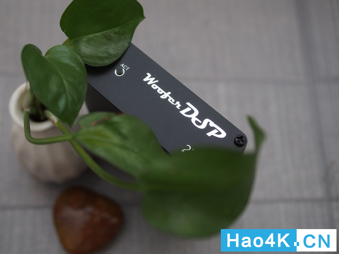

dDSP的体积非常小巧,全金属的机身做工还是非常精致的。
前面板上面有烫金的logo,工艺不错。
指示灯,当有读写的时候是绿灯闪烁。

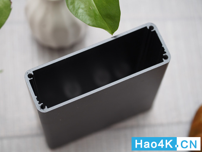

喜欢拆机的老毛病又犯了,忍不住给拆了,其结构还是比较简单的,一体化的外壳,PCB和前后面板。

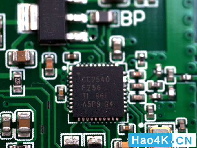

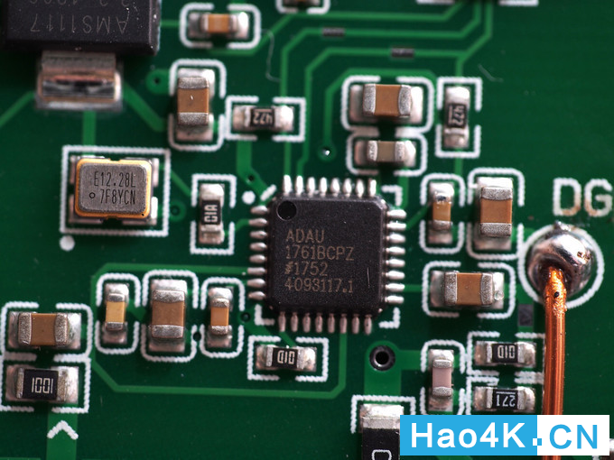

PCB看起来比较简洁,工艺不错,全贴片,上面的数字部分和下面的模拟部分分开。
上面主要IC的特写,具体功能我不太懂,有兴趣的可以放度娘搜搜。

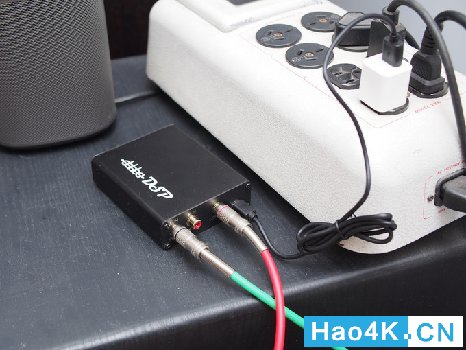

连接也非常简单,从功放上的低音炮输出口到dDSP的输入,然后输出到低音炮,电源用个5V1A的就足够了。

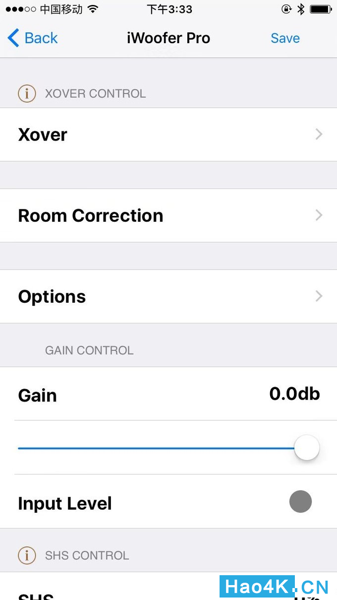

dDSP通电后我们开启手机的蓝牙功能,打开iWoofer Pro就可以自动扫描到低管了,APP的主界面如上。

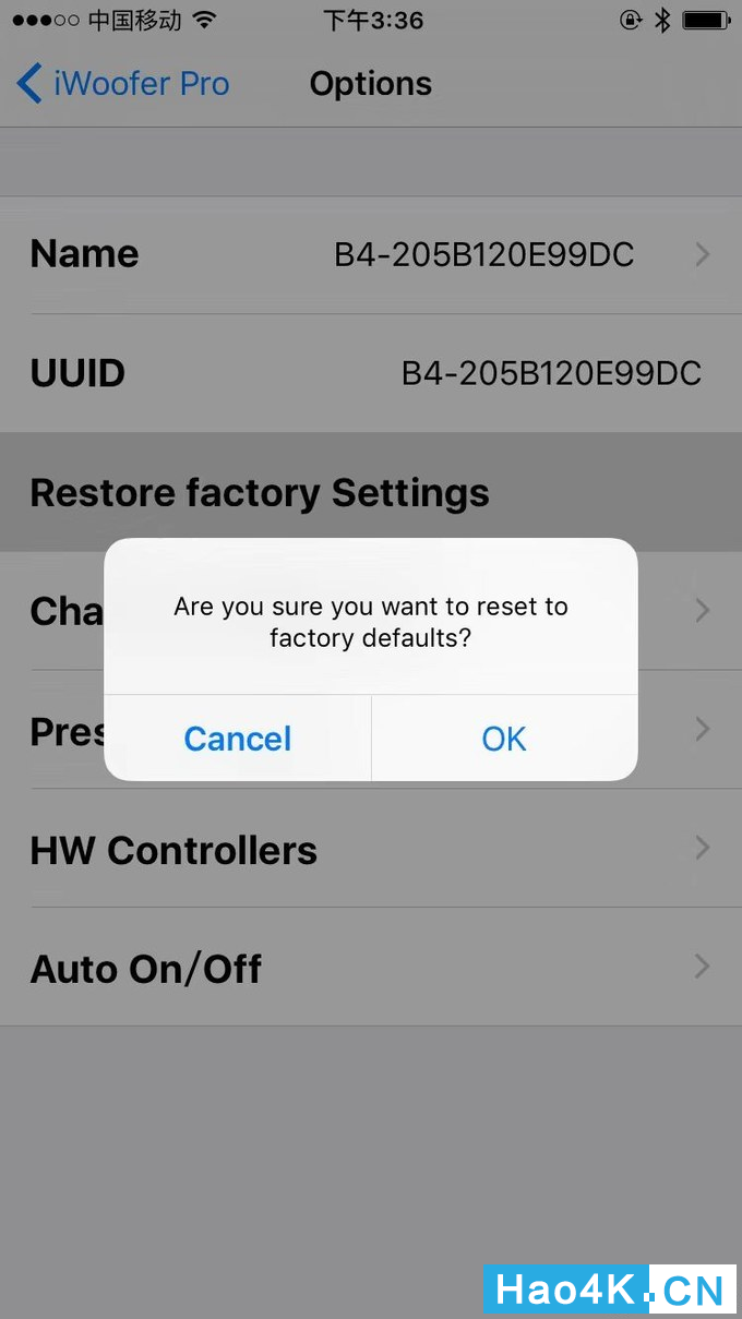

对于新设备,我们初次使用最好进行一下初始化。

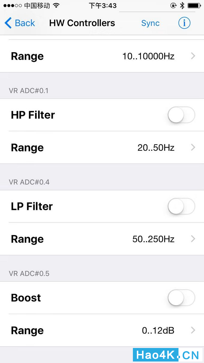

然后在设置里面的HW Controllers把四个硬件控制功能都关闭掉。保存设置后需要重启下机器。

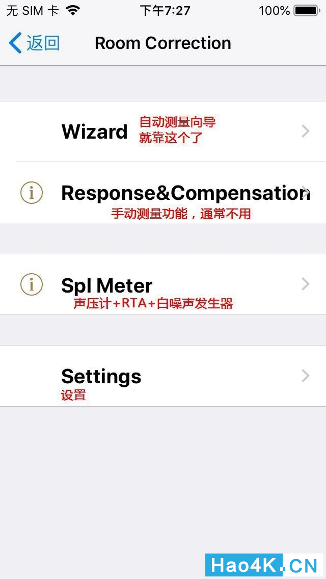

借用下官方的APP汉化图,在iWoofer Pro中我们主要使用Room Correction这个功能。在使用之前还要对其进行一下设置。
这其中一定要把No more than最大填谷量设置为0,对于低管而已,我们只打峰不填谷,填谷需要我们移动找寻最佳炮位或者增加炮的数量来解决。

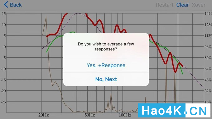

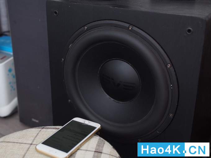

我们首先测近场曲线,把手机放在炮前10cm左右,音量尽量低,我打在7点钟位置。
然后iWoofer Pro就会发出扫频讯号来测试近场曲线。
测试完后问你是否多次测试来获取平均值,这里我选择NO,准备测试皇帝位的曲线了。

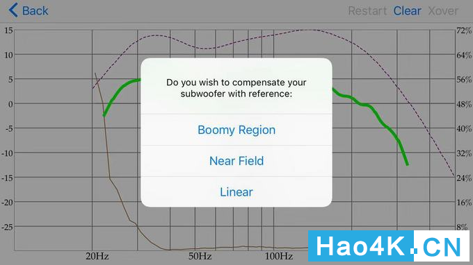

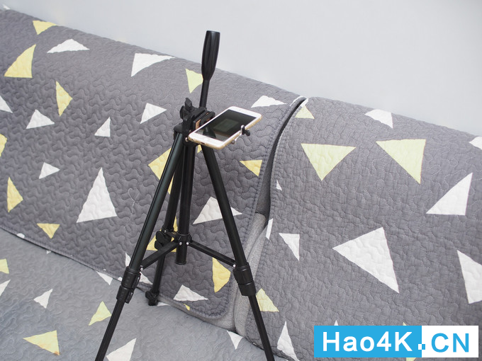

将手机架在我们平时的皇帝位,高度与我们的坐姿的耳朵平齐,麦朝前,如果你的炮位在沙发侧则可以麦朝天。
然后将低音炮的音量尽量增大,我选择在12点位置进行皇帝位的扫描,扫描方式我们选择Linear。
炮位皇帝位的曲线后同样提示是否多次扫描,同样选择NO

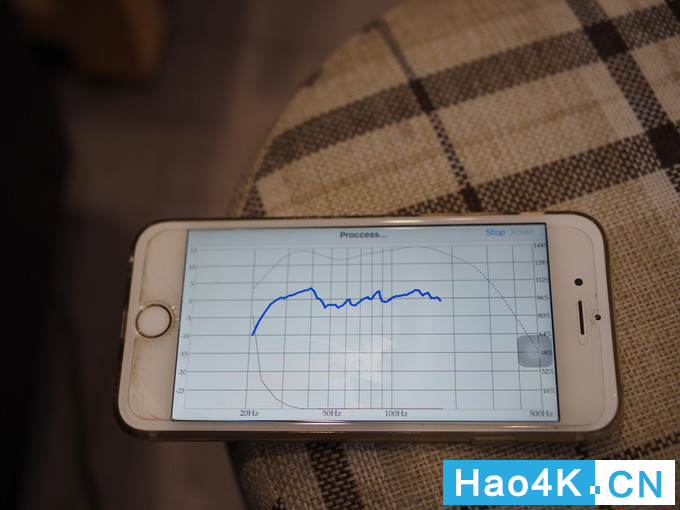

然后APP就会自动测算最佳曲线。
然后会应用测算结果再次进行曲线扫描,完成后会有信息提示。

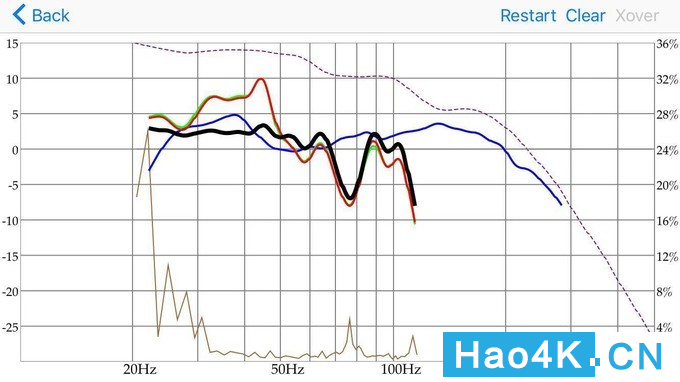

这就是我的最终结果曲线图,蓝色为近场曲线,红绿色为皇帝位曲线,黑色为最终调节效果曲线。可以看到打峰效果还是很好的,前段曲线平直多了,但78Hz左右的大谷还是比较明显,这对于客厅党来说是非常无奈的,没有更多的位置来摆放。测试完成后退到主界面,点击右上角SAVE,进入PreSET界面,再点击右上角ADD即可保存在手机并烧录进DSP里。可以脱离手机工作了。
