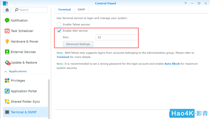

1.2 打开系统的SSH服务,这一步非常重要,因为Docker容器的运行和后续排错都在ssh下进行,所以这一步算是必要步骤。

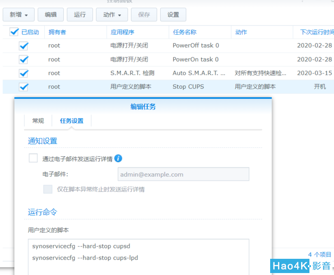

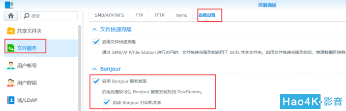

禁用Synology内置的CUPS,
打开系统的Bonjour服务发现. 很多人忽略这一步,会直接导致后面的步骤劳而无功。提示,此命令需要root权限。
sudo synoservicecfg --hard-stop cupsd
sudo synoservicecfg --hard-stop cups-lpd
备注:请注意synoservicecfg和后面的两个杠中间有个空格,由于网页会莫名其妙吃掉某些空格,所以这里略坑。
另外为了防止系统重启之后,系统自带的CUPS抢占端口,可以在开机脚本里面加上这两个命令。

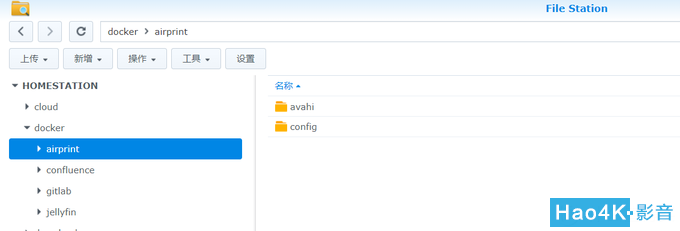

1.4为Docker容器创建文件夹,比如我这里创建了Docker --> Airprint --> Avahi, Config,结构如图:

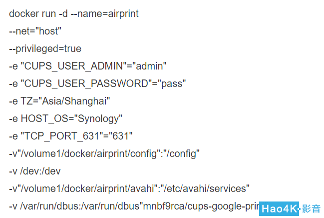

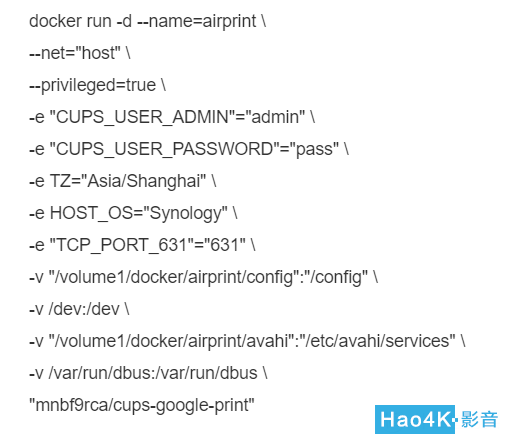

网站强大吃空格能力的时候了,很多朋友在这一步直接放弃了,因为命令运行不起来。我当时也是一头雾水,明明自己机器上运行好好的命令,到了网友那里就不行了,仔细一看,空格和换行符都被吃了。。。
docker run -d --name=airprint
--net="host"
--privileged=true
-e "CUPS_USER_ADMIN"="admin"
-e "CUPS_USER_PASSWORD"="pass"
-e TZ="Asia/Shanghai"
-e HOST_OS="Synology"
-e "TCP_PORT_631"="631"
-v "/volume1/docker/airprint/config":"/config"
-v /dev:/dev
-v "/volume1/docker/airprint/avahi":"/etc/avahi/services"
-v /var/run/dbus:/var/run/dbus
"mnbf9rca/cups-google-print"
为了防止再次悲剧,这里附上错误和正确的命令截图
错误示范:
错误
正确命令
正确

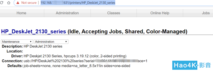

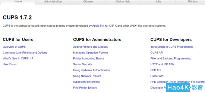

完成之后,如果没有意外,就可以直接打开CUPS管理页面了。
https://DSM的IP:631/
如果严格按照这个指引来操作,是不会遇到部分网友提到的无限登录循环。如果出现这个,那么说明你的机器内置CUPS服务没有关闭。另外请务必设置好默认纸张大小。

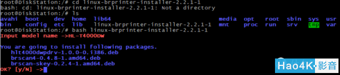

这里以BrotherHL-T4000DW为例, 可以这样安装:
ssh连接到群晖NAS, 用putty或者其他工具,然后执行:sudo docker exec -it airprint /bin/bash
进入到airprint容器里面,然后
wgethttps://brother-device.oss-cn-shanghai.aliyuncs.com/FAX2820/linux-brprinter-installer-2.2.1-1.gz
下载完成后:gunzip linux-brprinter-installer-2.2.1-1.gz
bash linux-brprinter-installer-2.2.1-1
然后按照向导安装完成即可

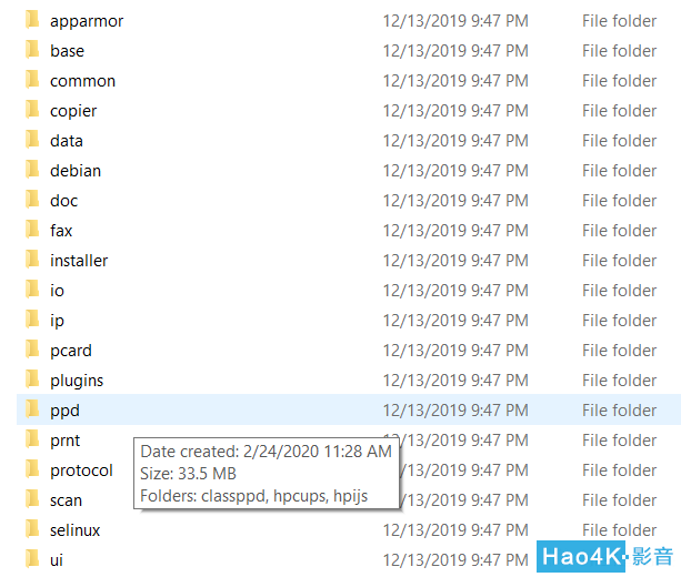

HP打印机,也有2中方式,第一种去官网下载:
解压后
第二种办法,直接在Docker Container里面安装:

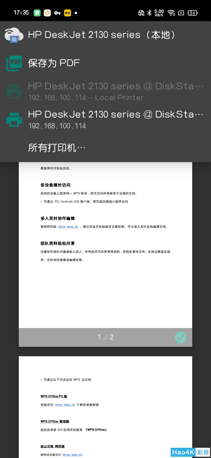

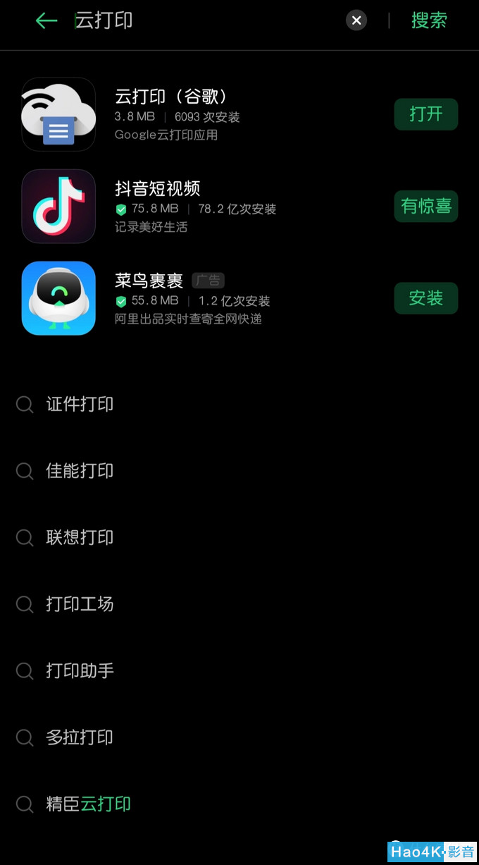

2.2 安卓端打印
本方案自带Google Cloud Print。有些朋友可能有疑问,这玩意儿能用吗?事实上,GCP也是支持本地模式的,即局域网内安装了GCP插件的安卓手机是可以用的。关于google cloud print插件下载安装,可以在应用商店搜索云打印(谷歌)
使用截图:

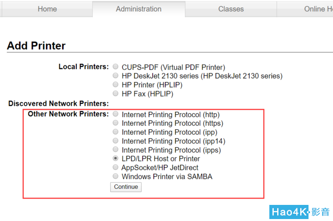

不一定。假如你已经有一个
网络打印机,但是不支持苹果/安卓打印,那么也是有办法加入CUPS的。具体操作提示:

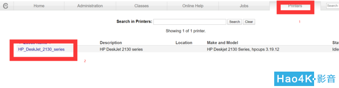

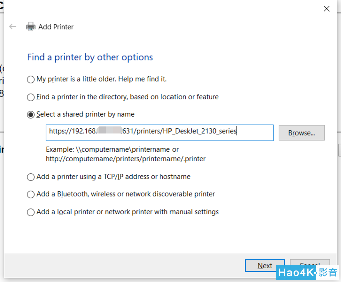

CUPS中设置好打印机之后,点到打印机界面,复制打印机队列地址(就是如图依次点Printers, 找到相应的打印机,点击开之后,浏览器里面的地址):

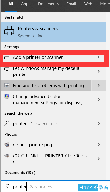

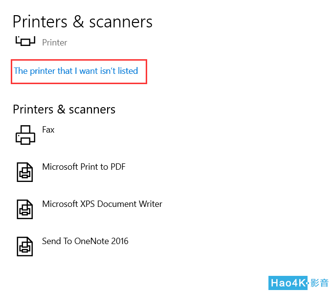

然后在Windows上,开始菜单搜索print,找到添加打印机
一般情况下会自动发现可用的打印机。
如果没有,点击我的打印机没有列出
填上上一步里面复制的打印机地址,安装好驱动就可以了。注意驱动不要装错了,一定严格按照品牌型号安装,并且设置好默认纸张大小,这一点非常重要。很多人前面的步骤都没问题,但是设置了错误的默认纸张,就会出现各种奇怪的问题。
