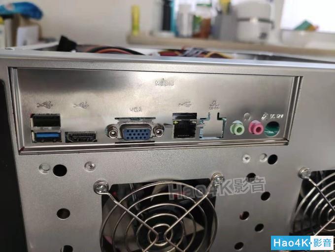

蜜獾超存据说是有4个版本的主板,楼主抽到的是2USB版本,一个接UPS,一个接个移动设备传输文件。显示输出有HDMI和VGA,适配显示器也算方便。网口只有一个千兆口,还有一个口预留着,但是主板上没有焊。

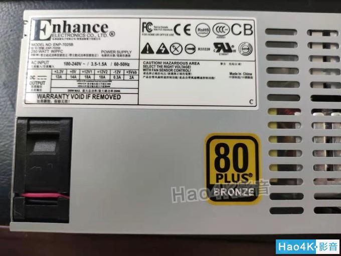

为啥先说电源?楼主习惯NAS 7*24H开机待命,电源选不好,硬盘死得早!当年不懂这亿点点小细节,傻乎乎地买了奥某某家的移动硬盘盒,为了固定拿胶黏在桌子上读盘,四年生产出了三块”希捷红盘“,起初以为是希捷地问题,后来才知道是DC电源翻了车
矿渣原搭载地应该是200W的链力,但是我本想价钱升级250W的台达或者益衡,但是卖家表示只有杂牌的250W,我没有接受~结果卖家错把那个杂牌的电源给我安上了。。。这啥牌子,百度都查不到资料,某宝都万能不起来!上面留得官网地址打开全是洋文,还不止一种洋文。。看的一脸懵逼。
杂牌就杂牌吧,你能用我也不说了。。好家伙,整就是个丐中丐中丐!六盘插满直接开机很大概率开不起来,估计启动电流太大电源带不动,需要先卸掉几块才能进系统。这家伙拿在手里一点分量都没有,和我后来买的益衡手感有一半左右的差距。。
楼主也不是专业学电气的,这内部设计、做工、用料懂的大佬不妨评论区说说。

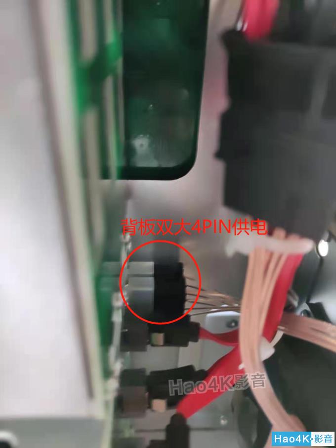

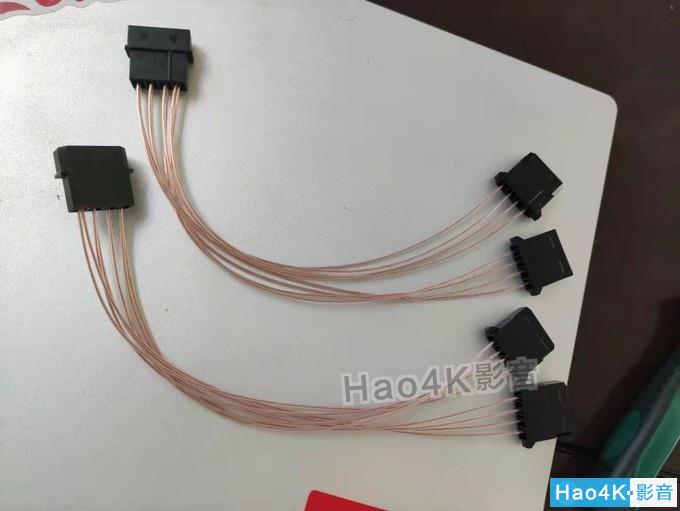

最终换了个益衡250W电源保平安.但需要注意的是机器背板分成两块,每块上都需要2*大4PIN(IDE)给三块硬盘供电,益衡这款只有两个。抄作业的小伙伴请注意购买如下大4PIN1分2转接线!还得买两个!
原装的200W链力标称的12V12A在没有RAID卡顺序启动功能的情况下同时启动6块硬盘的马达已经是极限了,如果你习惯频繁重启、设置硬盘休眠或者电力环境不稳定,建议你还是换个靠谱一点的电源免得炸硬盘。

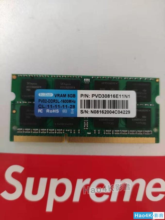

内存给的是一根8GB DDR3L-1600,海力士颗粒。超频3下场做内存还是头回见。内存成色还不错。由于主板只有一根内存插槽,如果懒得折腾可以一步到位,4GB和8GB版本目前差价就80元左右。

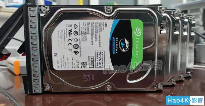

3.3 硬盘
硬盘采用4*希捷酷鹰4TB组成RAID5+2*西数紫盘4TB组成raid1。这两款盘算是民用级别硬盘里性价比较高的了,由于公司主要是做文件存储,10年下来也就拢共6TB资料,这次升级之后14TB的空间够用好久。故没有采用最近降价很厉害的炒豆盘HC520,再说办公室里放6块炒豆盘那得人人标配降噪耳机了。。至于亚马逊镇店之宝:12TB元素,12TB的上车价也和国行5年质保的渠道HC520相去无几,14TB更是基本打平,所以要楼主觉得海淘拆盘的时代基本算是完结了~请把评论区打在”爷青结“上!                                                                                                            (望家里NAS里跑着的12块拆盘无保元素默默流泪)

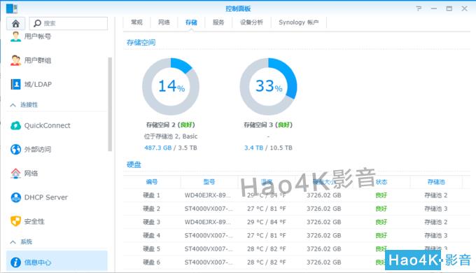

由于引导盘和硬盘是从原来的机器上搬过来的,所以开机直接跳过引导直接进了系统。6.2.3版本的系统完美兼容,完美洗白。原来的数据都在,直接再接一块升级raid1,后续再塞进去4块酷鹰组raid5。不过操作之前还是建议先把原资料备份一下,以免因为硬件不兼容或者其他千奇百怪的问题导致数据丢失!
6盘全认,室温22度下硬盘工作温度30度不到。主板上的SATA线序可能不太对,硬盘对应的编号有点乱。
直接把磁盘映射到本地,COPY一个60+GB的大压缩包测试,一路跑满千兆带宽毫无波澜。日常使用十个有权限的同事一起用,只要不撞在一块儿传输大文件完全没有问题。

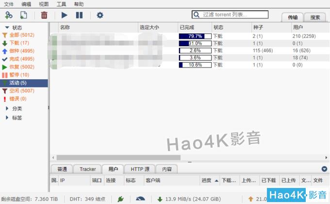

如果你是PT玩家,这颗老核心也是可以玩玩的,目前楼主在这台机器上保种5000左右(主要是某站混分的小体积电子书,单曲这种),CPU占用20%左右,公司大内网跑热种能跑满带宽。当然公德心还是要有的,本人只用来静态保种,冷门资源基本没有数据流,不影响工作(老板看到别打我)
视频转码就拉倒把~1080P都吃力,4K,H.265就是想桃子.有这方面需求的可以只买蜜獾的外壳,然后搭配J3XXX或者等J4XXX普及。
