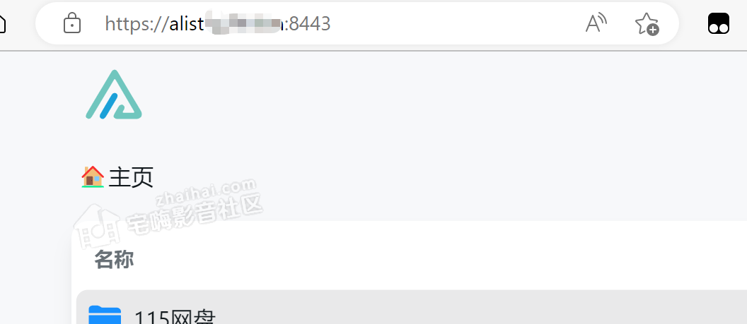

这个时候,用你这个二级域名:8443,就可以看到安全可靠的小锁了。
依次类推,分别加上你熟悉的二级域名,再配合浏览器插件,一套完整且加密的docker服务就可以构建起来了。

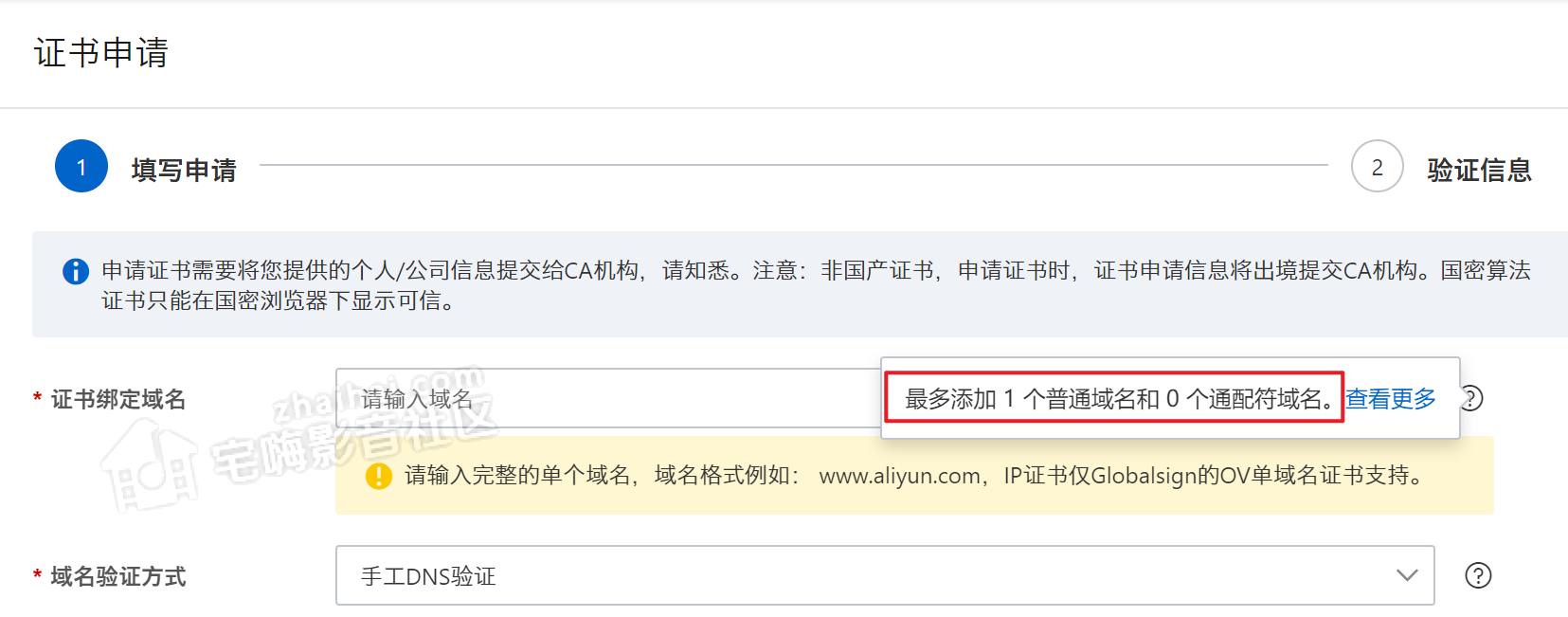

方案一:阿里云一年可以免费申请20个证书,但是有一个限制,就是只能支持普通域名,不支持通配符域名
普通域名证书的特点就是仅能对应一个二级域名,比如alist.example.com的证书给qb.example.com用,就会报错了。
有同学也问到了,到期以后怎么办?没错,是需要手动更新,重新上传,毕竟免费嘛。

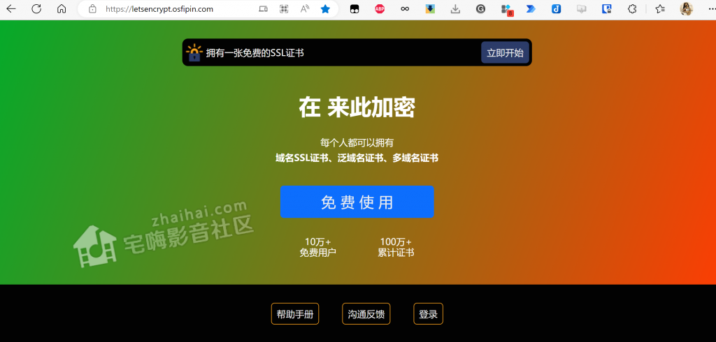

方案二:通过第三方申请证书,以来此加密 https://letsencrypt.osfipin.com/为例
可以查阅官方文档学习https://www.yuque.com/osfipin/letsencrypt
简单的使用支持通配符域名,支持手动快速续期,或者自动续期(需加入VIP,200积分兑换,也可以慢慢白嫖)
高阶的用法也可以采用全自动申请部署方案https://www.yuque.com/osfipin/letsencrypt/zagxv6
申请好的证书下载相应的Nginx版本文件较多,一般用下图这两个就可以了
因为是一般是申请的通配符域名证书,所以不管alist.example.com、qb.example.com还是nastools.example.com都可以用同一个证书。
如果想测试的小伙伴,顺手用个推荐码:E69XY44D,可立刻获得5个积分,助力我加速开个vip给大家再详细测测
为了防止恶意注册占用资源,来此加密只提供3个域名服务,绑定微信可以到6个,但由于支持了通配符域名,对于个人用户是完全够用的。

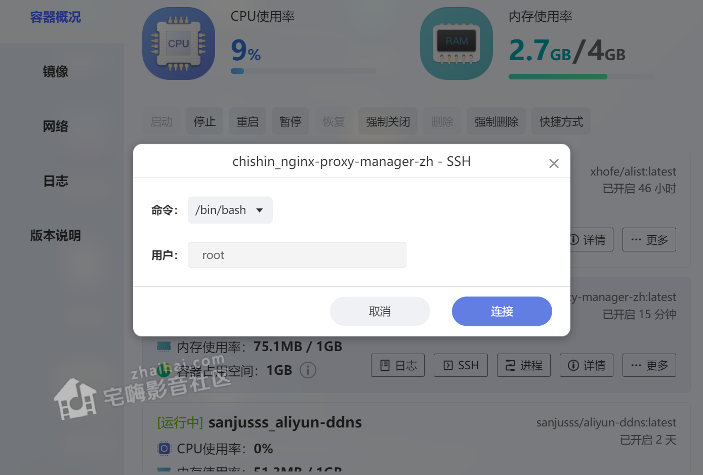

首先要打开本docker的SSH,如图所示,需要使用/bin/bash命令,看见图2界面时就成功进入了
依次输入apt-get update 和 apt-get install vim 安装一下vi命令,如图,一段代码后安装完成。
输入执行vi /usr/local/lib/python3.7/dist-packages/certbot_dns_aliyun/dns_aliyun.py,执行(可能会显示混乱,粘贴后回车就行)
在出现的文件内容中找到下图@zope.interface.implementer(interfaces.IAuthenticator)和@zope.interface.provider(interfaces.IPluginFactory)这两行
点击“a”,进入编辑模式,在这两行前加上#号
然后点“Esc”,退出编辑模式,输入“:”,到达末行,在输入“x”,回车即完成保存。再回到NPM的SSL证书页面,就可以用第三种方案了。

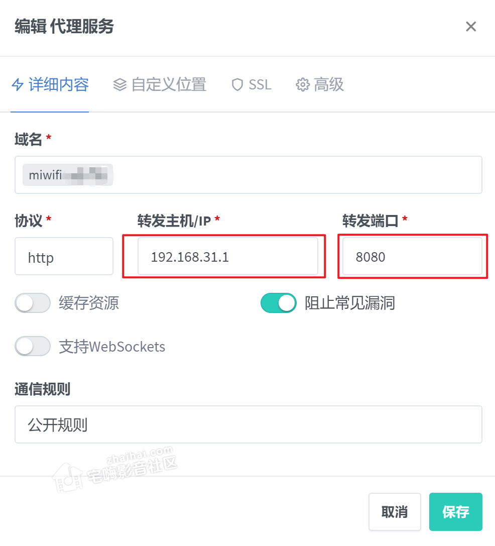

4.利用NPM实现外网访问家庭路由器问题
论坛里面有很多小伙伴希望极空间增加一个内置的浏览器(我也希望 ),一方面是想解决下载的时候直接跳转迅雷的问题,另一方面还想解决外网的时候访问家里路由器修改设置的问题。这就来着了,NPM就可以帮你解决访问路由器的问题了。(目前调试通过的有小米AX3600、AX6000,华硕的RT-ACRH17,后面有成功的小伙伴欢迎留言啊)
以下内容是基于IPv6,小米路由器AX3600举例,rom版本是MiWiFi 稳定版 1.1.19。(公网IPv4的话应该还需要在路由器上增加一个端口转发)
在代理服务里面增加一条记录,需要注意的就是转发主机/IP这个位置写的是路由器的地址,小米路由器的默认访问端口是8080(我一开始查记录一直误认为是80,好在有大佬及时指出;其他路由器根据实际调整即可)
下图就是在外网状态下(手机热点连接)访问小米路由器的设置画面了,大家可以测试起来了。undefined

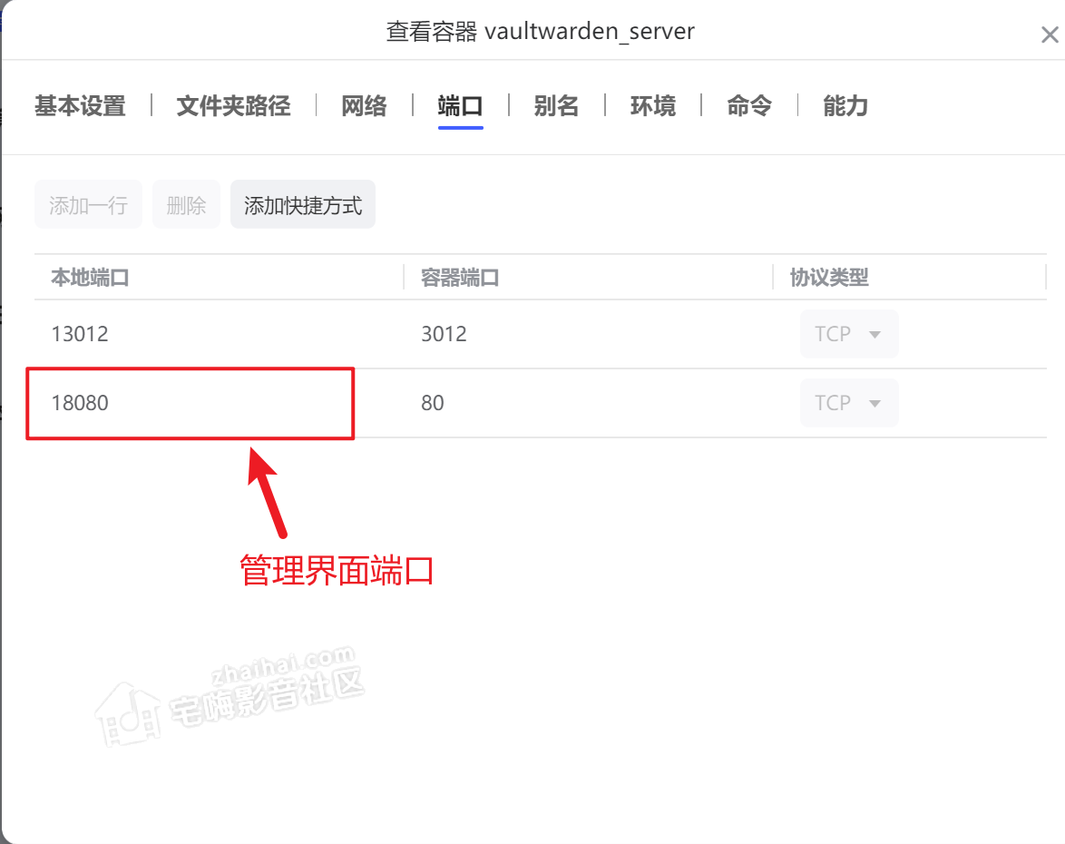

6.NPM与Bitwarden密码管理工具的配合使用。
不少小伙伴用NGINX的初始动机,就是因为因为是密码管理工具Bitwarden,因为密码管理本身的高保密性要求,必须要基于https的访问才可以使用。
因为版本更新维护问题,这里我们选用的docker为vaultwarden/server
Docker配置比较简单,论坛有大佬都发了教程,这里就简要发个配置图:
回到我们的NPM,对登录管理端口做反向代理,并添加SSL证书
通过https对应的端口(如8443)登录,创建账户即可使用

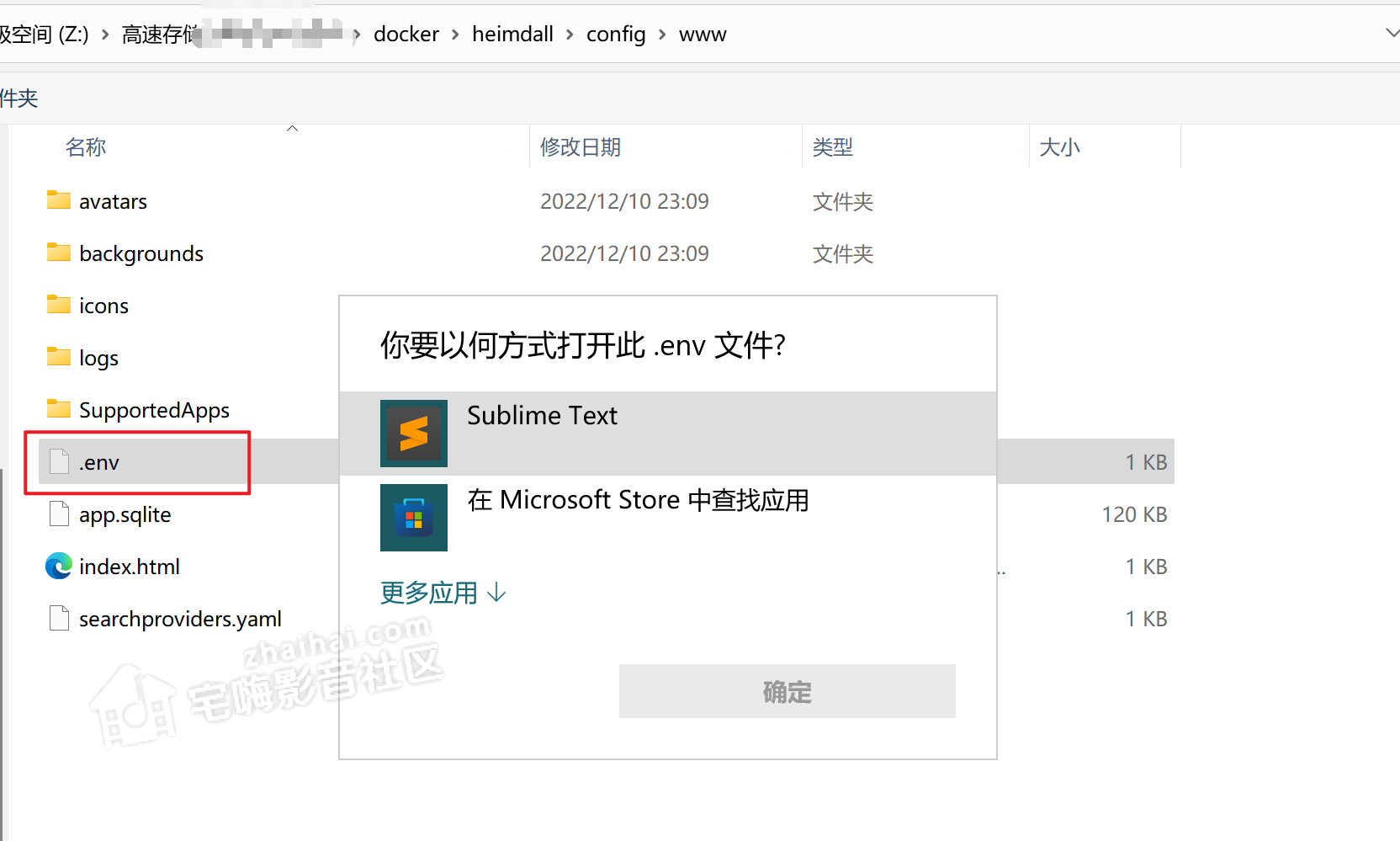

可以看到现在的显示是异常的,而且每个按钮也无法点开,此时需要来到你配置的 configwww 目录,找到隐藏文件 .env,用文本编辑器打开
如图所示,编辑APP_URL字段,改为https://你的二级域名:8443 (注意添加端口)
再次访问你设置的域名地址及https端口,就看到熟悉的界面了
