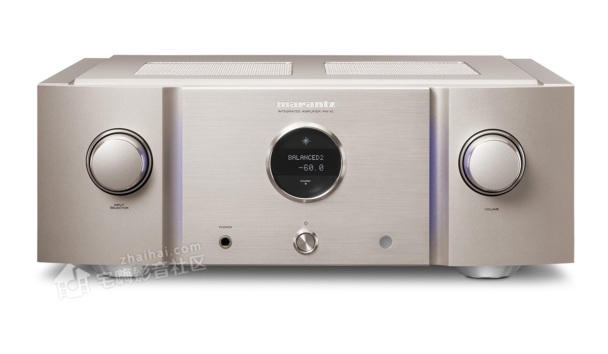

在这里也要强调一个问题,就是合并式功放和前后级分体式功放只是一种结构形式上的区别。这种区别并不能说明前后级功放一定比合并机更高级,或者说前后级功放的声音一定比合并机更好。举个简单的例子,如果马兰士公司愿意的话,也可以把PM8006甚至是PM6007做成分体式前后级功放,但还是可以肯定的说,它们的声音还是比不了PM-10或者Model30,因为它们在电路的设计上本身就有很大差距。
也可以用另外一种更加简单粗暴的方式来对比,就是价格。比如说一套两三万的前后级功放,对比一台十万元的合并式功放,抛开功率大小,在两台功放的功率都够用的前提下,只说音质,基本上可以肯定的说,十万元的合并机声音更好。
