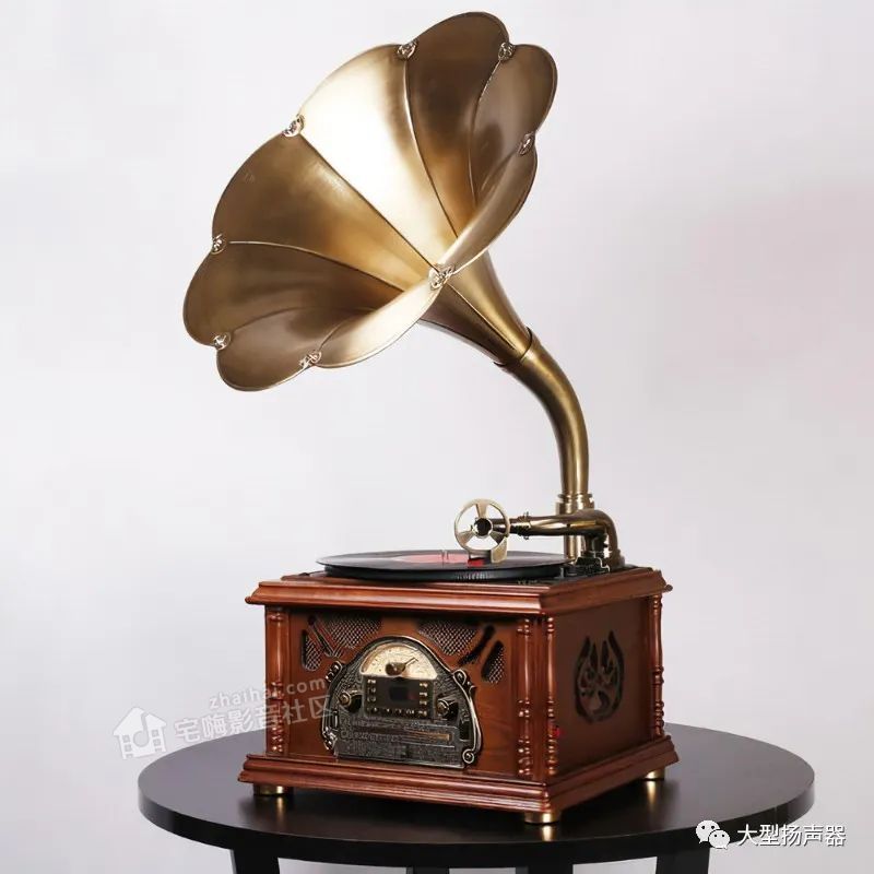

几十年来,扬声器的主流产品从大体积转变为小体积,从励磁和钴磁转变为粉磁,从号角驱动头转变为锥盆,高音振膜从金属转变为丝质和钻石……在不同的物理材质和设计出发点之下,声音的变化不可谓不巨大。时至今日,仍然有众多资深级老饕使用七八十年前生产的古董音响听音乐。大家不禁要问,科技更新和技术迭代如斯,为什么还有人如此固执地抱残守缺?难道扬声器和相关音响设备发展了近百年,并没有取得彻底和革命性的进步?极致的好声音,包含音质和音色、频宽和厚度、速度和细节等诸多互相制约的因素。不同时期的扬声器,根据自身的物料和设计特性,往往在不同的声音要素上有所侧重,却无法在所有层面上达到全优。这就造成了不同时期、不同类型的扬声器各有特点、各有拥趸的情况。“大型扬声器”专栏将分析从古到今不同风格扬声器的物理特性和设计出发点,整理出“声音重播”的发展和变化脉络。通过全景式的视野,探寻特定扬声器由物理特性和设计出发点所决定的声音特长,为每种风格扬声器提供具有严谨思路的搭配依据,避免盲人摸象式的随意搭配所产生的“混乱声音效果”。希望能为广大发烧友和爱乐者找到适合自己的扬声器、成功搭建声音表现力全面的音响系统,继而欣赏那些激动人心的音乐,略尽绵薄之力。在人类发明声音录制技术的早期阶段,重放声音甚至不使用电力。由机械发条提供转速、唱针与沟槽摩擦产生机械振动,并通过号角将其放大,重放出录制的声音。
a2197cef861ea4da6ad52aa74a8e7562.jpg 最早期的“声音重播”采用的是不用电的“全频喇叭”
这种不插电的“全频喇叭”频宽非常窄,声音的厚度和细节等音质指标也很差,真的就是“听个响儿而已”。此时的录制和重放技术还处在不成熟的阶段,这一时期留下来的产品,可以说是最早期的古董音响,但它们无法作为欣赏音乐的设备在今天为大家选用。
