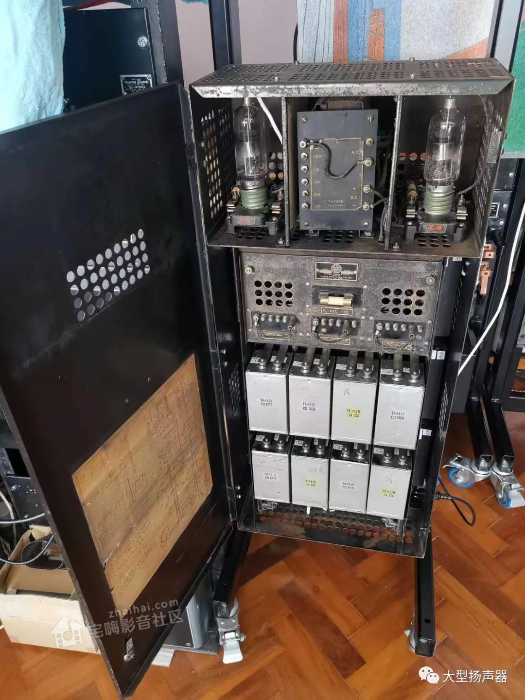

上一篇《大型扬声器之Hartsfield发展史》提到,把当初为有声电影发明的,用于影剧院的音响系统移植到家庭环境,就是我们今天Hifi音响的鼻祖。
但西电制造的用于影剧院的音响系统体积非常庞大,电路也比较复杂。向下移植到居家环境时,必须做合理的简化,在制造成本上,在对空间的占用上,降低到一个可被接受的范畴。

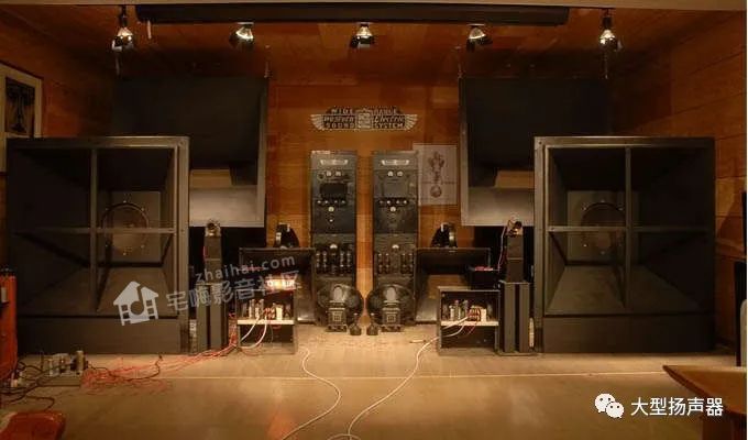

西电硕大的号角口24a
有人把西电的影院系统直接拿来欣赏音乐,不仅耗资巨大,对器材摆放空间的要求,也不是一般人能负担的。在后续Hifi和Hiend发展的过程中,实际上做了无数次这样的简化。比如励磁和钴磁转变为粉磁,大尺寸低音转变为小尺寸低音,大体积音箱转变为体积小巧的音箱等等。这些简化并不是科技进步带来声音效果的提升,而是在商业上为了降低生产和流通成本,便于家居摆放等原因做的妥协。后续时代,材料科学和精密加工的进步为电声行业带来更好的高频延伸和更深的低频下潜,毋庸讳言,这是进步。但比起以上种种简化带来的弊端,如音乐最核心的中间频段在质感、厚度、细节和透明度等多方面的损失,这些枝节上的进步实在是瑜不掩瑕。
