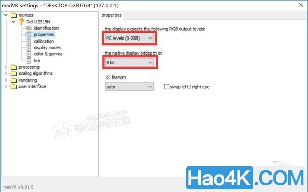

properties中,如果是PC就选0-255,如果是TV就选16-235。
面板色数这里根据你自己面板的参数来,如果屏幕是8bit抖色成10bit且只能显示1670万色,那建议选8bit、9bit,这样色阶过度会好一点,不然画面可能会出现很多噪点或者断层。

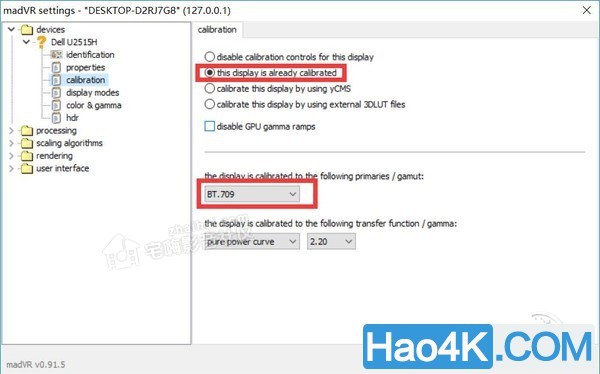

calibration。选择第二项,表示显示器的色彩已经校准为BT.709(此处根据显示器色域性能选择不同的标准)。其他方面默认设置就好。

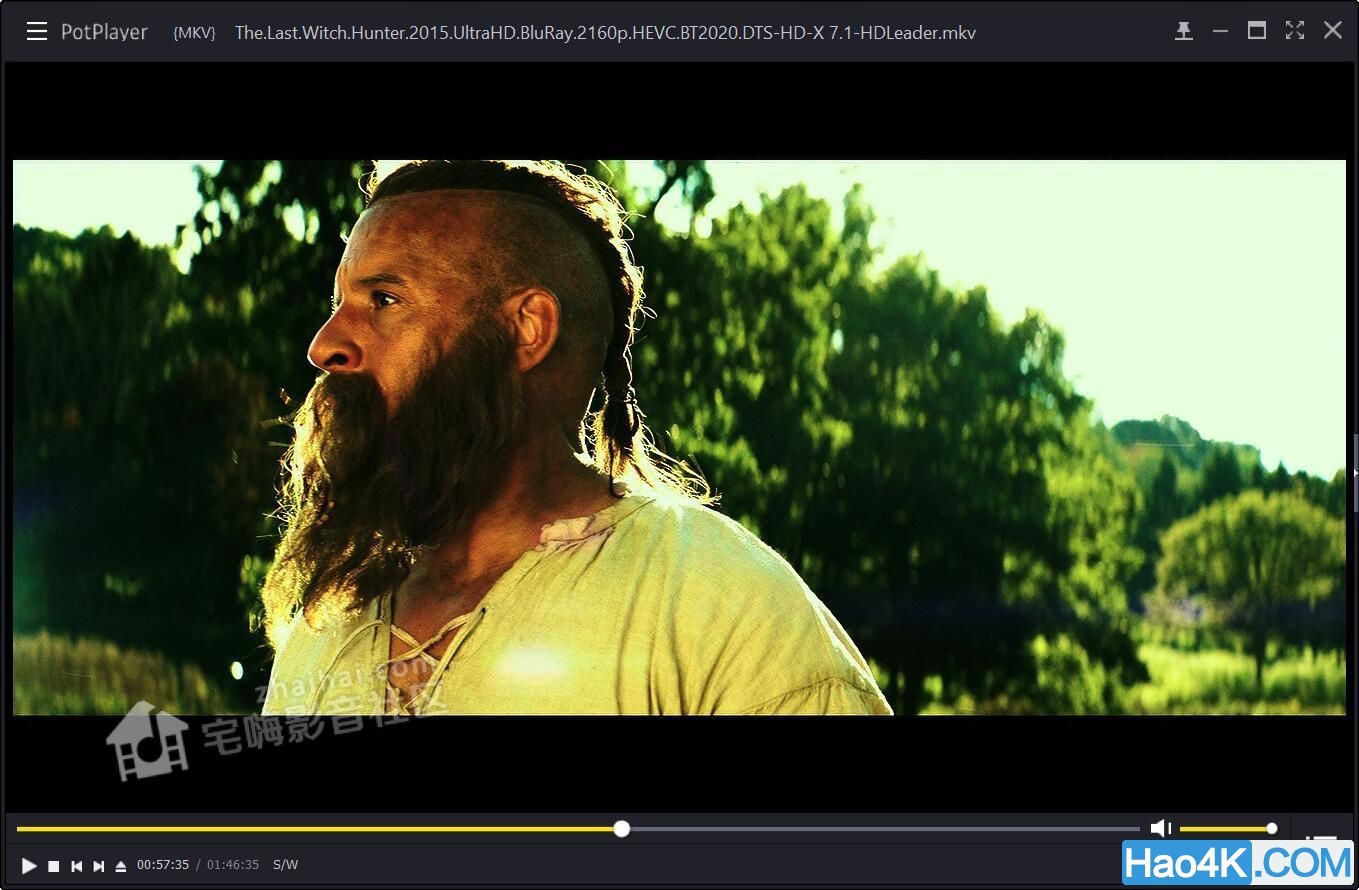

potplayerr播放界面下查看视频输出设备,出现了“Madshi视频渲染”。
快捷键Tab调出OSD信息可以看到视频渲染器为“Madshi Video Renderer”。
下面我们通过样张对比,看看普通渲染模式和Madshi渲染模式画质的差异:undefined
