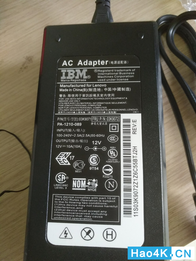

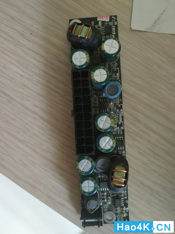

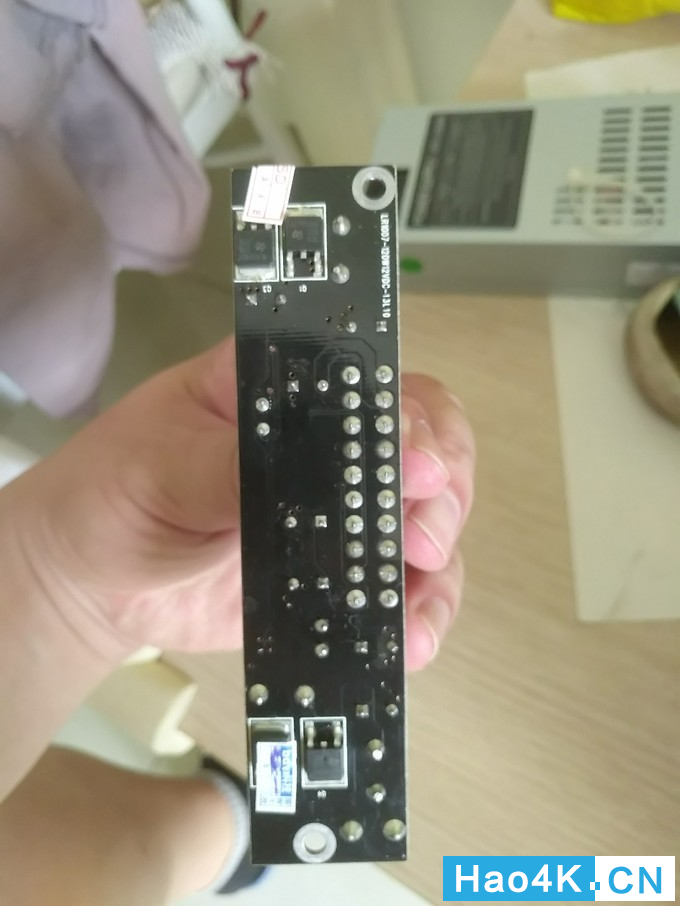

以前看过DC-ATX的文章,上淘宝找了一下大概都在100多的价位包括DC电源一个,DC-ATX转换器一片,线束一条,由于价格原因放弃,到闲鱼看下二手电源一样不太靠谱,但发现有二手的立人DC-ATX转换器和线束,120W,12V,感觉靠谱,价格30元包快递,看下变压器12V?10A,31元包快递,就它们了!
于是和老板看好型号,拍下了!

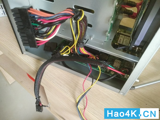

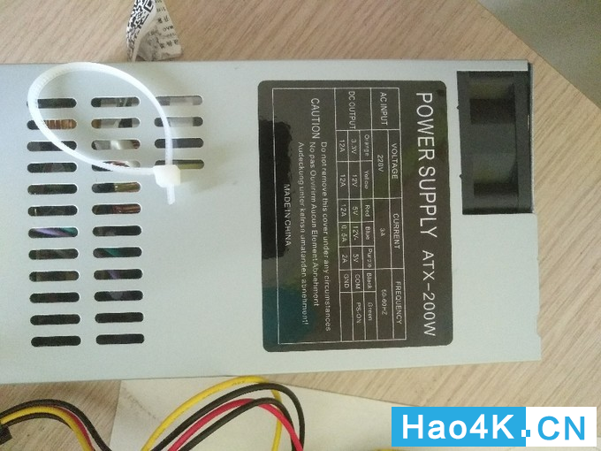

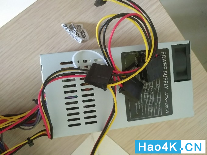

原来的无牌货
接头
闲鱼上的立人120W模块
正面
电源
电源接线
接电口

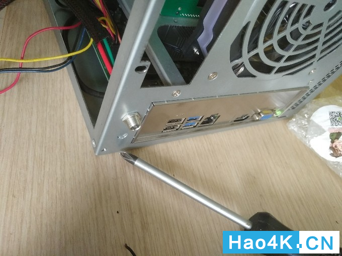

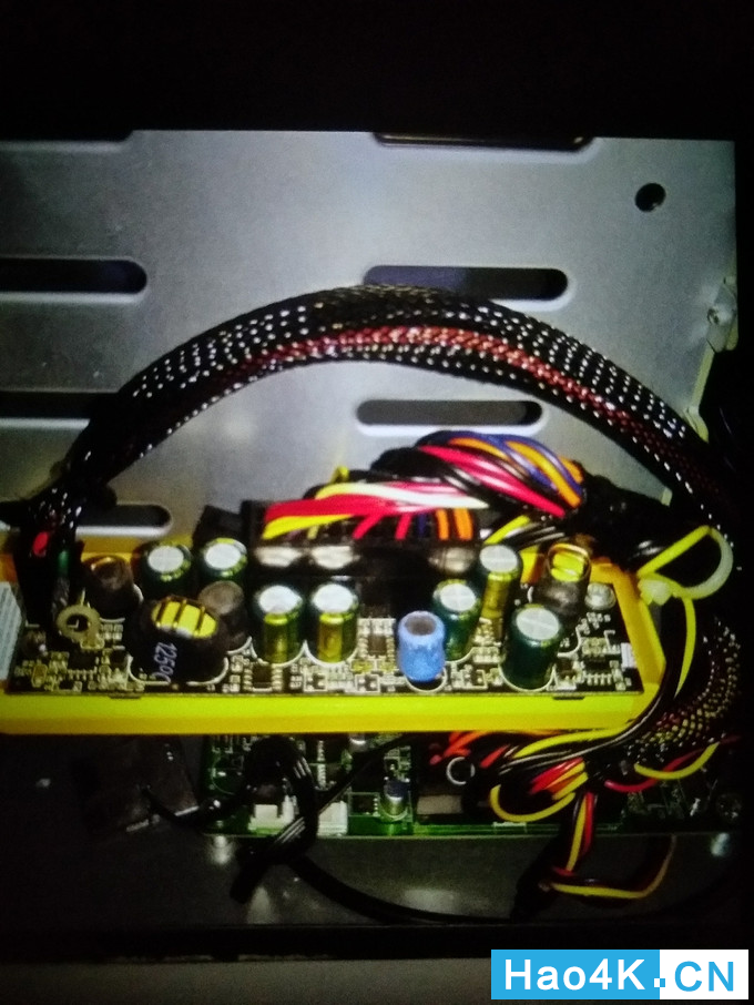

看下机箱电源位置刚好可以安装模块,但是需要个转接板,要求绝缘材料,开始想用有机玻璃,没找到,最后找了个数控车刀片盒子解决问题。
机箱上有两个长槽,用纸将孔位置描一下,反到刀片盒子上,钻孔,正面用模块安装孔反到正面,钻孔,完成后将模块固定到正面,反面用螺钉固定在机箱里电源位置接好电源,开机成功!
安装好的模块
这样61元就换了无声的星际蜗牛了!
