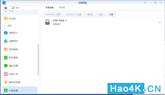

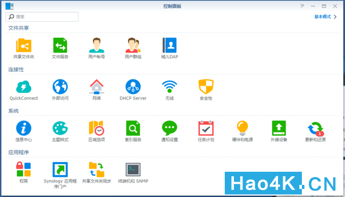

1.当然要把打印机连接到群晖的usb接口上。
2.驱动打印机。

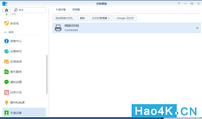

(1)打开控制面板。
(2)打开外接设备。
(3)选择打印机标签

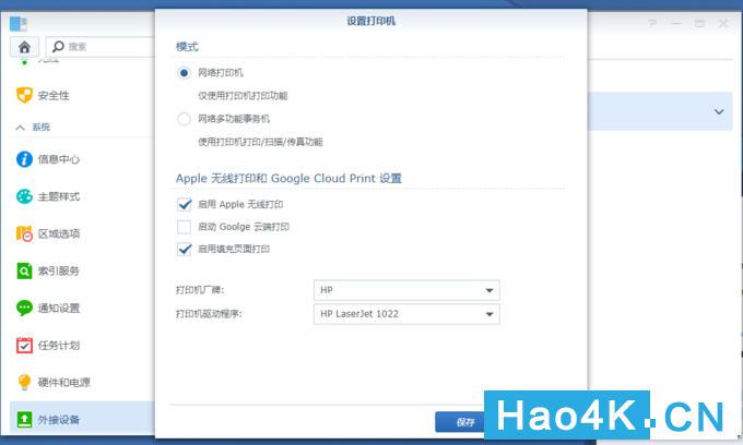

(4)添加打印机,选择相应的厂家型号以及打印机功能,有苹果设备的要点选启用apple无线打印(我因为已经安装完了,怕删除后重新安装有别的麻烦,所以这里可能稍有差别,应该都能看得懂,另外,我的群晖版本是6.1.7),这里的型号应该比官网列的支持设备多,如果实在没有的话参照这位值友的文章吧

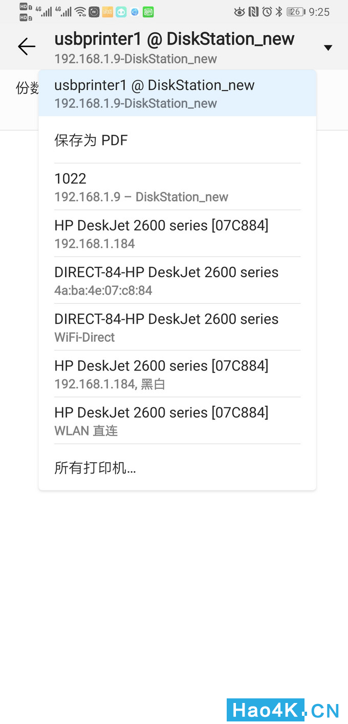

(1)点右下角的加号添加。
(2)设置打印机名称和ip地址:名称随便取,地址就是群晖的地址,设置之后点确定,打印机下面的WI-FI栏就会出现刚才设置的打印机了。

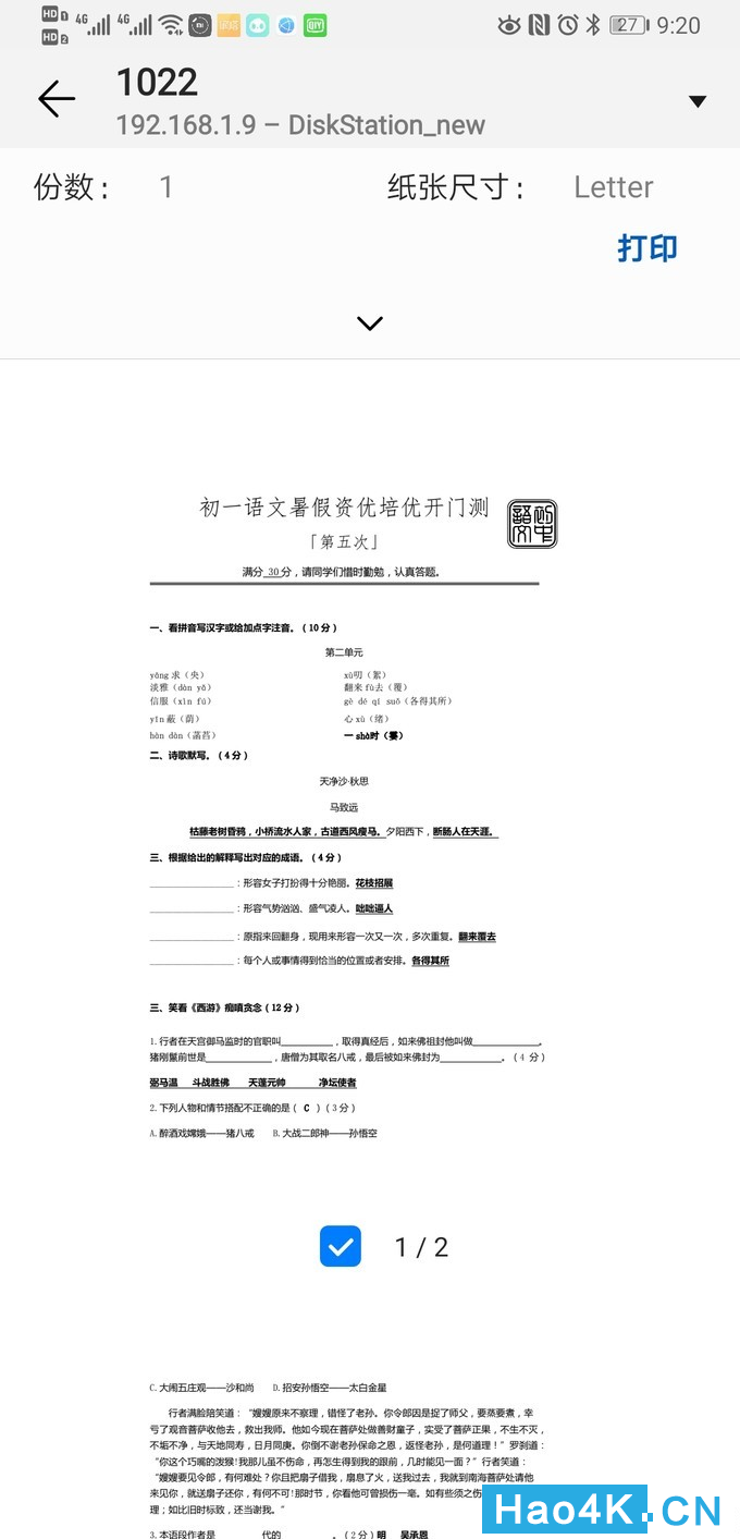

2.然后就可以把微信或者QQ中接收的文件直接打印了。
(1)打开一个文件,点击右上角的三点然后点发送

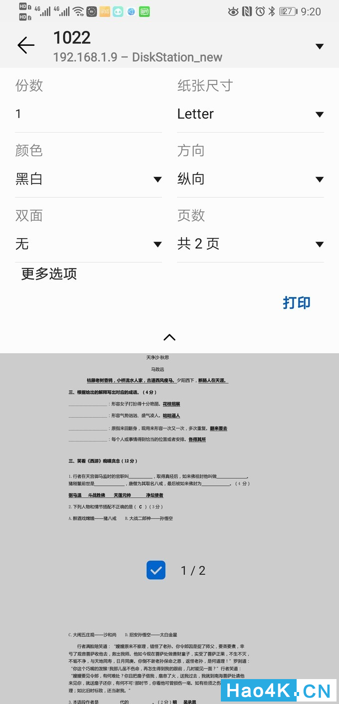

(2)选择Mopria Print
(3)如果不只一个打印机的话就选择一下刚才添加的打印机
(4)选择号打印机之后可以直接打印,也可以点下角标选择打印需要调节的选项,比如纸张尺寸和方向等。
这样安卓下基本就可以了。

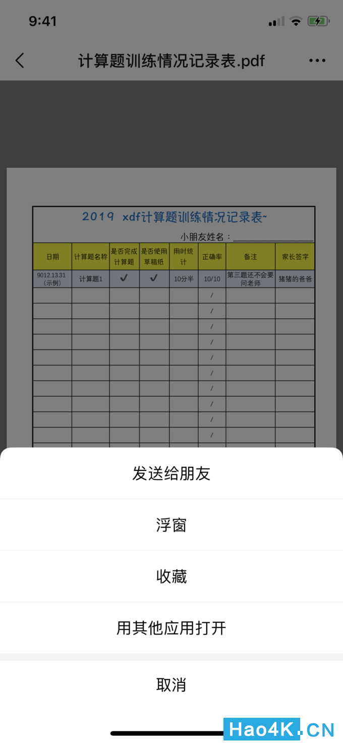

1.在QQ或微信中打开一个需要打印的文件点右上角的三个小点,点击用其他应用打开。
2.点打印
3.点打印(Airprint就是这么简单,就是好像没有什么打印选项可以选择)

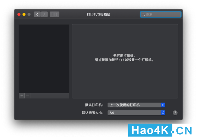

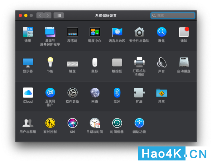

五.Mac下无线的打印的实现
1.打开系统偏好设置,打开打印机与扫描仪
2.点击打印机栏左下角的小加号
3.选择usbprinter1@群晖名
4.这样就添加好了,打印的时候直接选择就可以了。

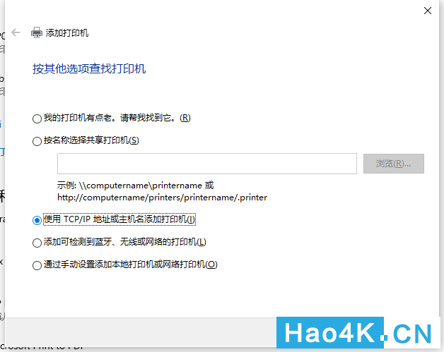

六.Windows下无线打印的实现

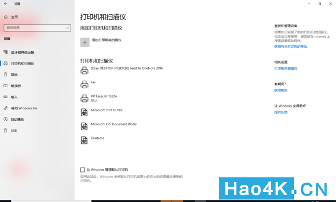

1.打开控制面板,选择打印机和扫描仪
2.点添加打印机和扫描仪,系统会开始搜索,等搜索一会儿后下面会跳出我需要的打印机不在列表中,选中这个。
3.选择使用TCP/IP地址或主机名添加打印机
4.输入群晖的IP地址,端口名称会自动跳出的

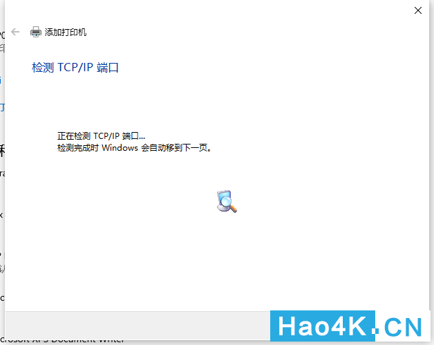

5.系统开始检测端口
6.直接选择下一步

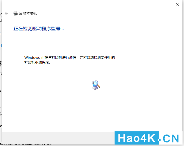

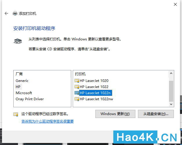

7.系统开始检测驱动程序型号
8.选择对应的厂商和型号点下一步就可以了。
