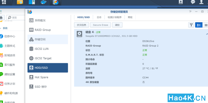

1)对新硬盘进行初始化
首先插入新硬盘,找到存储空间管理员,HDD/SDD里查看新硬盘,默认应该是非初始化状态。

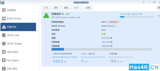

接着到Raid Group里新增一个raid group,把新硬盘加进去,还是选择basic模式 ,然后会自动格式化,格式化完问你要不要校验,我试过1T硬盘校验时间大概3个小时,可做可不做。
然后在存储空间里新增一个存储空间,这样就完成了初始化工作,可以使用了。

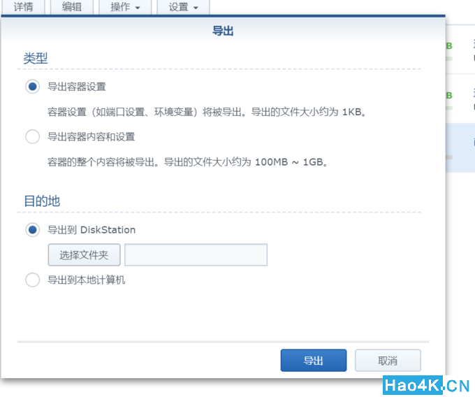

4)第三方应用存储位置(docker)
首先,打开docker,点击“容器”,停止所有容器,点击编辑,在“卷”里面将原来映射的文件夹重新映射一下,在共享文件夹位置数据迁移(第2步)后必须重新做一下,否则启动报错,因为docker后台是实际路径映射的,比如原来/docker/config映射到/conf的,实际后台是/volume1/docker/config,所以必须重新做一下后变成/volume2/docker/config
其次,将所有容器配置分别“导出”到文件夹里面保存。

群晖自己的套件修复后就可以使用了,docker第三方的安装后是容器空的,这时候需要将容易先一一下载下来。下载完成后不需要新建容器,直接在“容器”里面,选择导入即可把备份的容器配置导入。然后启动容器。
