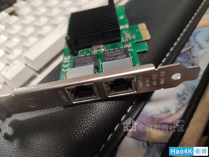

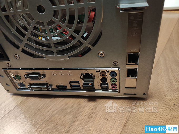

首先硬件准备,需要额外购买一张pci-e x1千兆双口网卡,华擎J3455本身带一个千兆网口,做软路由只能做单臂路由,还是需要加张网卡的,主板本身有个pcie x1接口,刚好能插网卡,同时蜗牛C款机箱带PCI空槽位,索性就买了张双口英特尔82576EB的千兆网口,做软路由的WAN口和LAN口,其实单口也能用,后面尝试过程还是觉得直接双口方便些。当时通过80大洋从闲鱼购入,几乎全新的感觉,带说明书,1长1短挡板,还算不错吧,当然应该还有更便宜的,大家按需选择。
PCI-Ex1双口网卡
机箱上安装之后的

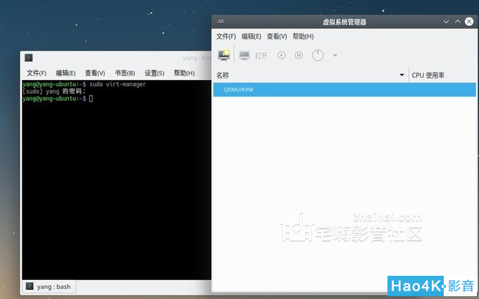

2.2 在Ubuntu启动kvm界面
请在Ubuntu上面终端启动,远程putty无法启动图形界面,当然也可以使用命令行远程控制安装虚拟机(没有图形化直观)或者安装teamviewer远程控制。
在Ubuntu的终端输入sudo virt-manager,接着自动启动KVM。
KVM启动界面

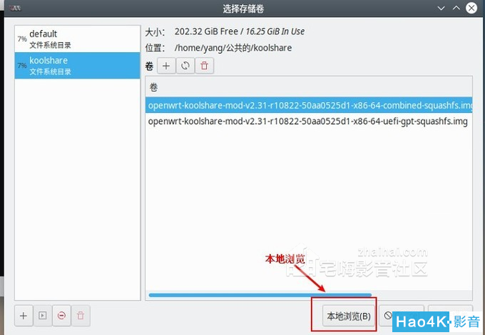

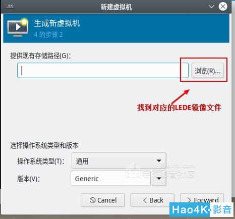

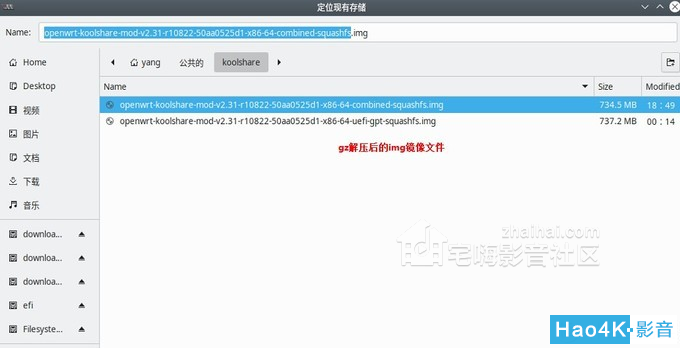

从koolshare服务器下载LEDE,注意是下载虚拟机转盘或PE下写盘专用,可下载里面combined版的gz或vmdk,其中gz需要解压,解出其中的img文件,vmdk可直接用。上传到ubuntu主机上,上传位置随意,注意自己能够找到。然后选择虚拟机新建。

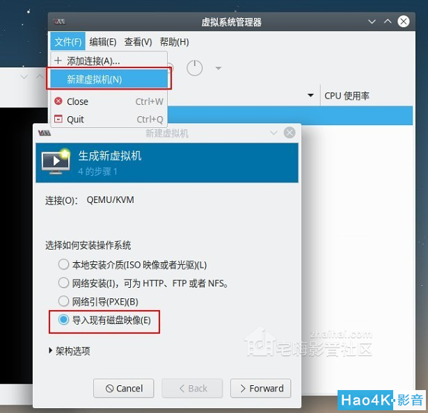

3.1 新建虚拟机
新建虚拟机
新建虚拟机
加载软路由镜像
加载镜像
选择软路由镜像位置
本地浏览选择
选中镜像文件

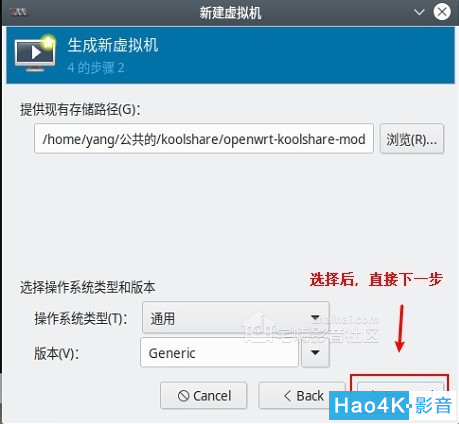

确认后,下一步
确认后,下一步

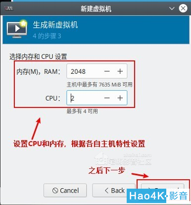

设置CPU和内存,其实内存1G应该也够,如果需要去广告等其他应用的话,可以多一些,CPU建议2个核心,都是动态分配,多一些也无所谓。
设置CPU和内存

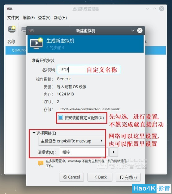

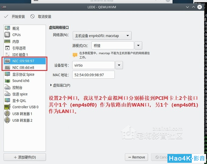

选中“在安装前自定义配置”,再点击完成,不然就直接启动了,建议在创建启动前先设置好网络。
选中“在安装前自定义配置

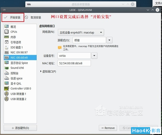

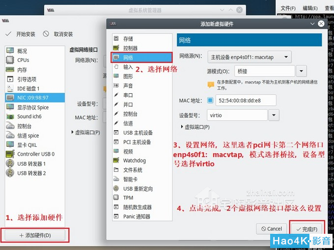

默认创建虚拟机里面只有1个网口,需要添加1个网口。
添加网口
这里“网络源”选择主机设备PCIEx1网卡,我的Ubuntu系统这个网卡的2个口,分别是enp4s0f0和enp4s0f1,大家各自可能有区别,但应该是2个相似的名称。“源模式”选择桥接,设备型号选择“virtio”,这个才能实现硬件直通。其他2个选项不建议选,比如e1000,在此模式下,如果开下载,只能跑到100M网速,且cpu占用很厉害,不适合家里宽带200M及以上的。
2个虚拟网口
2个虚拟网口都这么设置,我这里把enp4s0f0作为软路由WAN口,enp4s0f1作为LAN口。其物理位置enp4s0f0在上方,enp4s0f1在下方,这可以通过后续在软路由系统里确认。

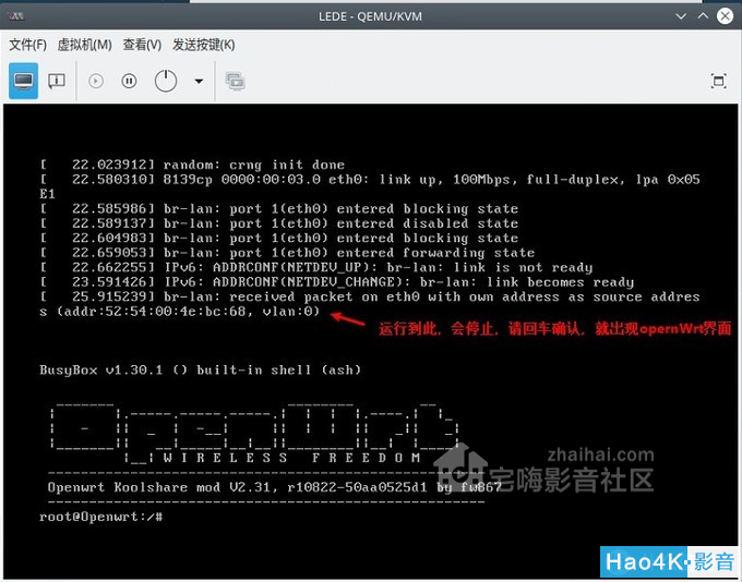

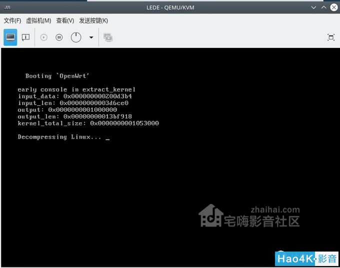

网口设置好后,选择”开始安装“,虚拟机新建完成,会自动开机并启动。
虚拟软路由系统开机启动
成功安装
运行到图上红色箭头位置,就不变化了,就是完成软路由安装了,一回车就出现图上图形了。接着开始网页上的设置

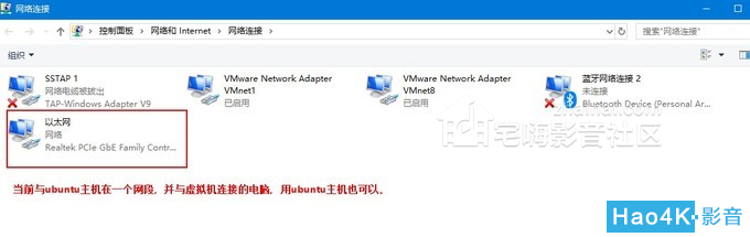

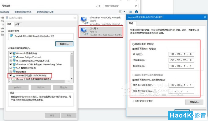

将主机PC(win)网线接到Ubuntu主机的PCI网卡的LAN口上(如果搞不清哪个是设置正确的LAN,先随便接上,设置好网段,能登陆管理界面说明接对了,反之则选另外一个口),此时主机PC(win)与ubuntu主机在同网段,这里用这台PC(win)主机,修改网络设置。
选择网络连接设置网段
由于openwrt/LEDE默认网段192.168.1.1,PC(win)主机修改为192.168.1.8,默认网关和首选DNS修改为192.168.1.1
设置网段

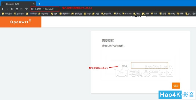

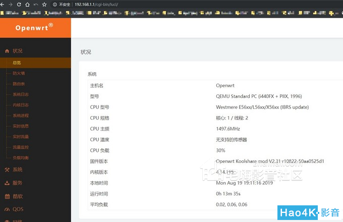

在win10主机浏览器输入192.168.1.1默认管理界面,密码默认为
koolshare登录。
密码默认为koolshare登录
成功登陆。
登陆成功

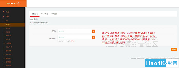

第一件事情,先修改默认登陆密码,不然可能修改软路由网段时,会出现默认密码无法登陆的情况,以防万一。
系统-管理权-主机密码

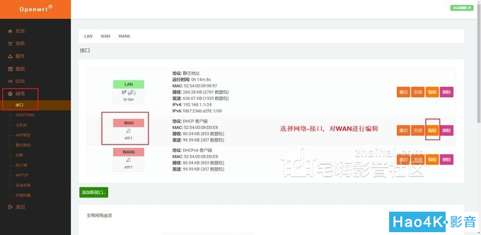

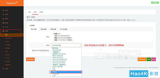

回到网络-接口设置,目前连接的是LAN口,需要编辑WAN口(图中绿色表示连接成功,红色表示连接失败或未连接)。选择网络-接口,对WAN进行编辑。
对WAN编辑
设置软路由直接拨号,所以选择了PPPoE,点击选择切换协议
wan编辑
设置PPPOE拨号用的账号和密码,保存应用。之后就可以接入光猫(

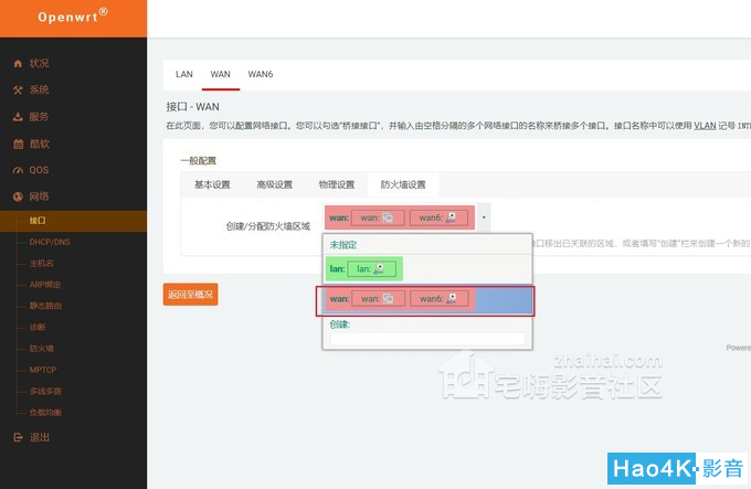

在WAN设置界面,选择防火墙设置,当然LAN接口也像图中设置,我在这里
被坑过,没设置好,会上不了网。
防火墙设置
设置好,保存并应用。

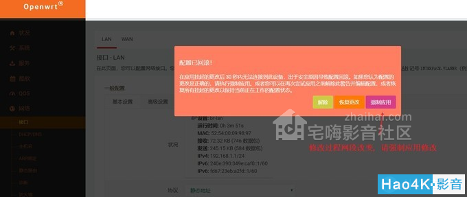

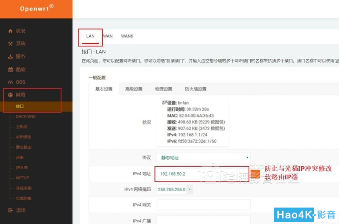

接着需要修改LAN口,记住在这之前先修改登陆密码(前面修改了默认密码,就没事了),好像LEDE有个坑,修改了LAN的网段后,默认密码就无法登陆了,需要新设置管理密码。
接着设置LAN口,由于我的光猫改了桥接,并且其IP段是192.168.1.*,如果选择用虚拟软路由拨号,软路由IP段要求修改,由于我还有无线路由作为AP连接的需求,软路由要和无线路由在1个IP端,这里我设置软路由的IP为192.168.50.2,无线路由IP为192.168.50.1,其他由软路由强制DHCP。
防止冲突,修改网段
会提示失败,需要
强制应用。
强制应用

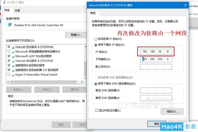

然后修改PC(win)的ip为192.168.50.8(与软路由在1个网段),在浏览器输入新的软路由管理地址192.168.50.2,重新登陆。
再次修改PC上的IP

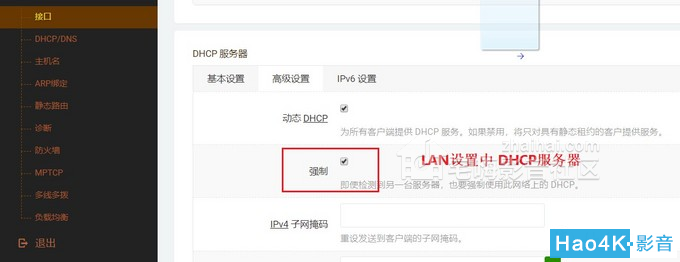

回到LEDE中的LAN设置,可以勾选DHCP服务器中的强制,保存并应用。
强制DHCP

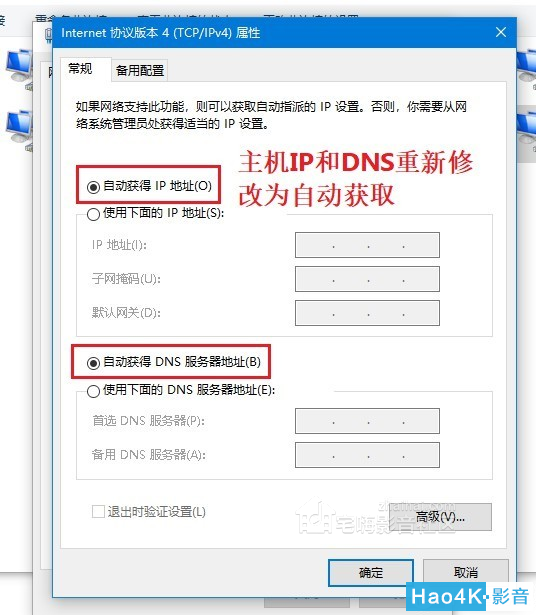

这时可以插上光猫接过来的拨号用网线,插到软路由上的定义的WAN口,稍等几秒就能自动拨号,上网冲浪了。回到PC(win)端,还需要把网络IP和DNS改回自动获取或是192.168.50.2,不然可能DNS错误,上不了网。或者改成自动后,断开重新再连接网路一下,等几秒就能连上软路由,正常上网了。
自动获取

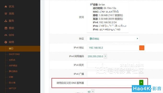

如果上网过程中,还是遇到无法连接,可以尝试先断开连接,重新连接一下。还是不行的话,可以在LEDE中的LAN设置中,使用自定义的DNS服务器,可以修改为192.168.50.2,或者其他公共DNS,比如阿里的或者百度等等。(一般不需要)
自定义DNS

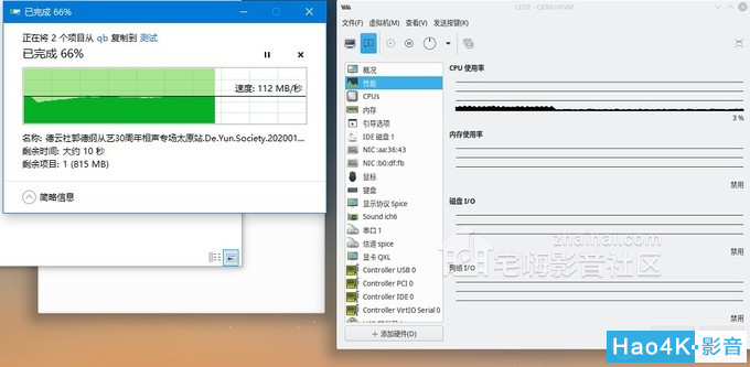

简单测试了一下,在局域网内传输文件,以及通过迅雷下载文件,目前我家里网络刚做了升级,目前是300M电信宽带。
内网文件传输
这个传输速度基本就是千兆内网网速,虚拟机上CPU占用只有3%,非常低。

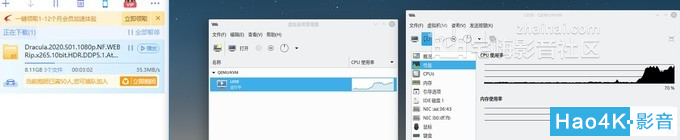

迅雷下载测试

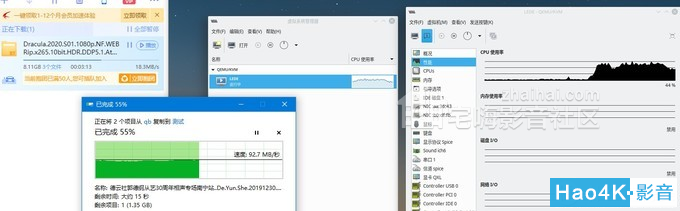

值得买图片压缩有点厉害,迅雷下载速度此时是35.3MB/s,虚拟机的CPU占用最高到了70%,其实只是2个虚拟核心,对整机4核心负担不算大。
一边下载一边传文件
之后是一边下载,一边拷贝文件,下载速度下降到了18.3MB/s,文件传输在92.7MB/s,加起来还是千兆网络,说明是内网千兆带宽限制了,软路由CPU占用最高还是70%多一点,基本没有影响。
测试结论就是软路由性能满足需求,对目前这块J3455也没有瓶颈,能够满足现有网路需求,能够轻松跑满300M的电信宽带。当然如果速度再上去,建议虚拟机多开几个核心,500M的话就开4核心。没有条件尝试电信千兆宽带,有K友试过的话,可以留言。
