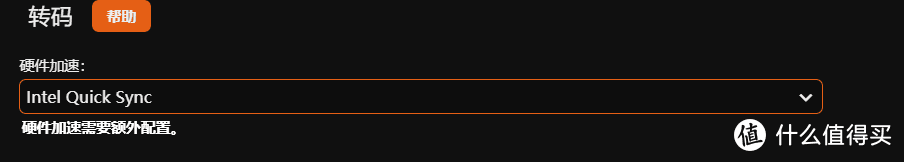

设置jellyfin使用Intel Quick Sync转码
        在jellyfin控制台中,选择“播放-硬件加速-Intel Quick Sync“
开启Intel Quick Sync转码
