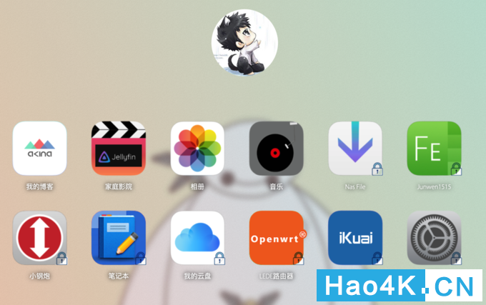

其中这台主机还负责了俺的web功能,比如俺的个人博客、家庭影院等以下截图的所有功能,几乎都是在这台J3455主机上:
但是,大家很多时候并不会使用软路由的拨号功能。
有些拨号都是通过的光猫或者硬路由,可是软路由丰富的插件,大家如果想用,要怎么操作呢?
所以,俺现在打算只用普通路由器进行拨号,使用一台安装了J3455主板的黑群晖主机,来实现之前的全部功能,除了没有了拨号功能,其它功能都一样。
俺的计划:个人博客,家庭电影,相册,在线音乐,下载工具,软路由旁路插件,Aliddns,签到狗,nat加速等,全部都安装到一台群晖主机上!

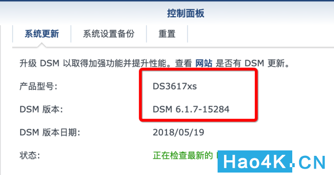

1、俺这里的黑群晖采用的是DSM 6.1.7版本,主板J3455,4*2 共8GB内存:

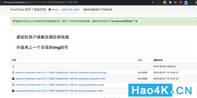

1、LEDE还是推荐在官网下载最新版的:
LEDE是俺遇到最给力的软路由了,建议没有体验过的朋友体验以下!
下载地址:这个链接地址
2、当然,俺也提供了一个俺下好了的版本,也可以下载俺的版本进行学习:
链接: 提取码:vi65

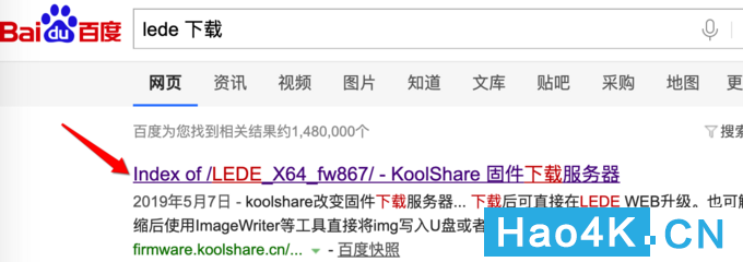

3、如果链接找不到了,也可以进入firmware.koolshare.cn 官网进行下载,或者直接百度搜索LEDE下载,都可以找到下载地址:

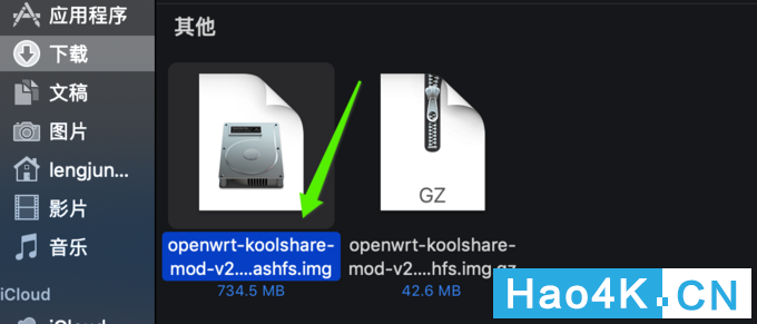

1、解压LEDE文件,解压后大小700多M:

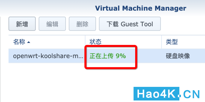

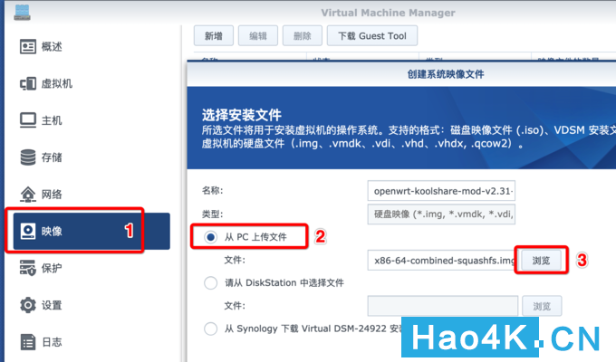

2、进入到VMM到映像,点击新增,选择从PC上传文件,选择700多M多LEDE文件,点上传:
3、正在上传中:

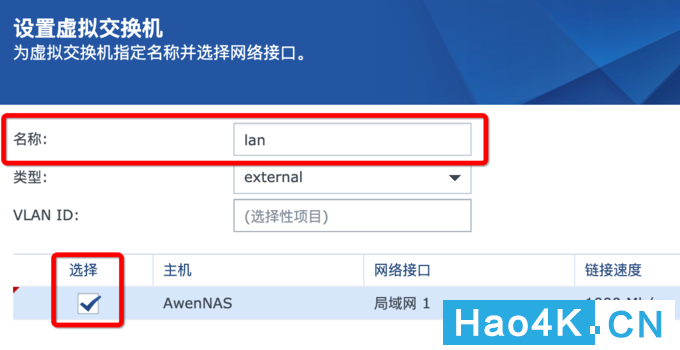

4、上传的过程中,我们点击网络,新增一下网络:
5、输入lan,并且选择一条网口,由于俺是旁路由,没打算做拨号,所以也只弄了一个网口,如果要做拨号wan口的软路由,则可以弄双网口的网卡,或者加一个千兆口的网卡:

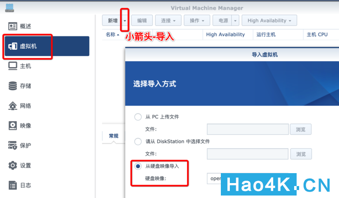

6、点击虚拟机,选择新增旁边的小箭头,然后点击导入,从硬盘映像导入:

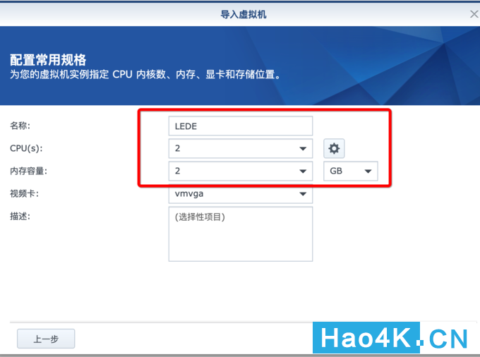

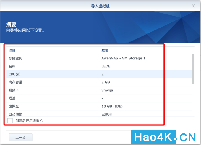

7、输入名称LEDE,CPU给2个核心吧,内存2GB:
8、这一页默认即可:

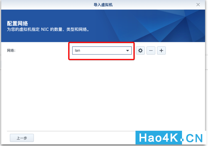

9、网络选择lan:
10、先将自动启动点否,等一切设置好了后,再开启:
11、最后检查下内容,没问题就点应用:

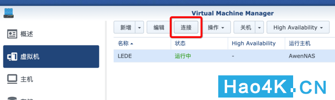

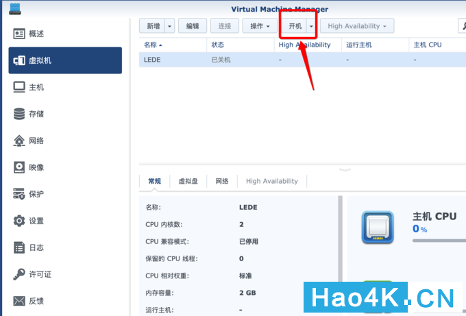

12、点击虚拟机中的LEDE,然后点击开机:

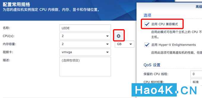

13、开机后点击旁边连接按钮,发现LEDE 无限重启!
14、如果您没有无限重启,可以跳过这个方案,看后面的内容。
俺到处找解决方案,还好找到了up主 vediotalk的一个解决方案,感谢vediotalk。

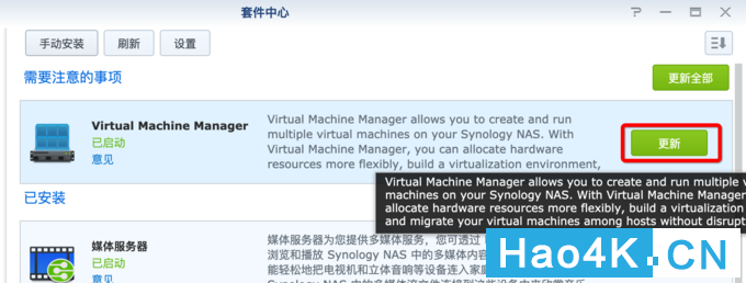

进到群晖的官网Virtual Machine Manager虚拟机历史固件下载2.3.1-8926/这个版本,这个版本是最后一个可以免费体验专业版本的版本:
链接
15、手动安装这个文件:
16、安装后,提示更新,不要点,切记更新不要点!

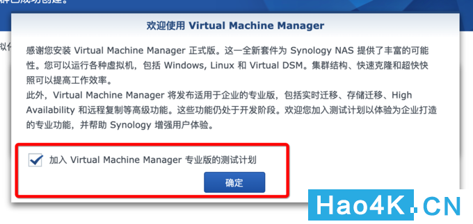

17、进入界面会提示加入专业版测试计划,把这个打勾:
18、进去后,在许可证的地方,检查下,这个勾勾要打开:
19、配置CPU的时候,点下旁边的齿轮,将CPU兼容模式打勾:
20、到此,再次点击连接:
21、没有无限重启了,稍等一会儿后,按下回车键,出现下面这个图样,就代表LEDE已经安装成功:

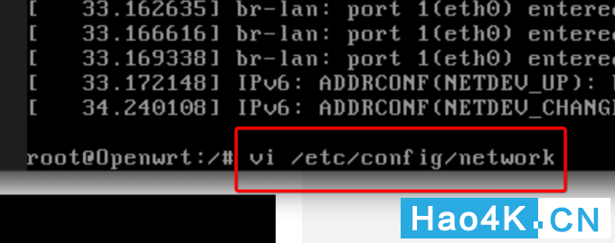

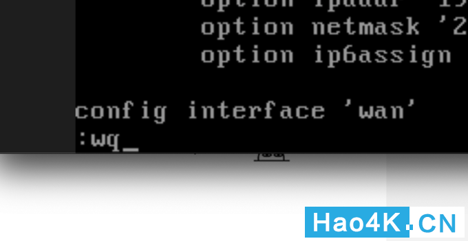

22、我们这个时候还需要修改一下LEDE的后台地址,直接在控制台敲代码:
vi /etc/config/network
打开网络配置的文件,俺之前的软路由也是通过这个方法修改后台地址,很好用:
23、出现了这个页面,我们可以移动光标,找到192.168.1.1 的那一行!
然后按键盘 i 进入编辑模式,修改192.168.1.1 为 192.168.50.102:
24、输入完以后,按键盘的ESC键,退出编辑模式,然后输入 冒号:wq,保存:
25、然后输入reboot,会自动进行重启:

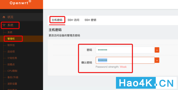

1、安装完成后,我们简单配置一下LEDE软路由,使其变成旁路模式,先进入系统,管理权,修一下登陆密码:

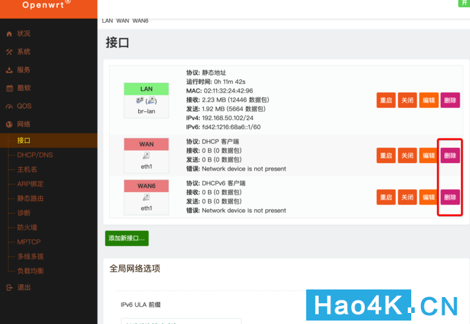

2、点击网络,接口,将WAN和WAN6直接删掉:

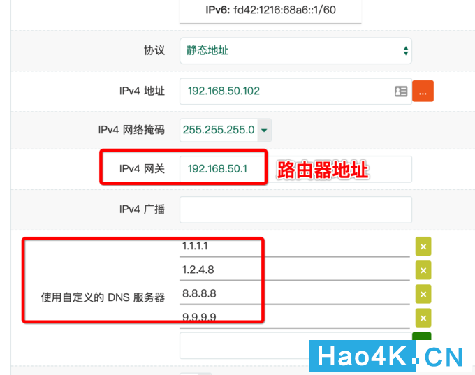

3、删掉后,点击LAN的编辑按钮:
4、修改IPv4网关为你的主路由器的网关,然后添加几个DNS:

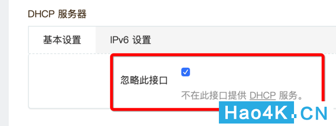

5、再点击同页面最下面的DHCP服务器,直接将忽略打勾:
到此,LEDE的旁路由配置就完成了,接下来就可以愉快的体验LEDE的插件了!

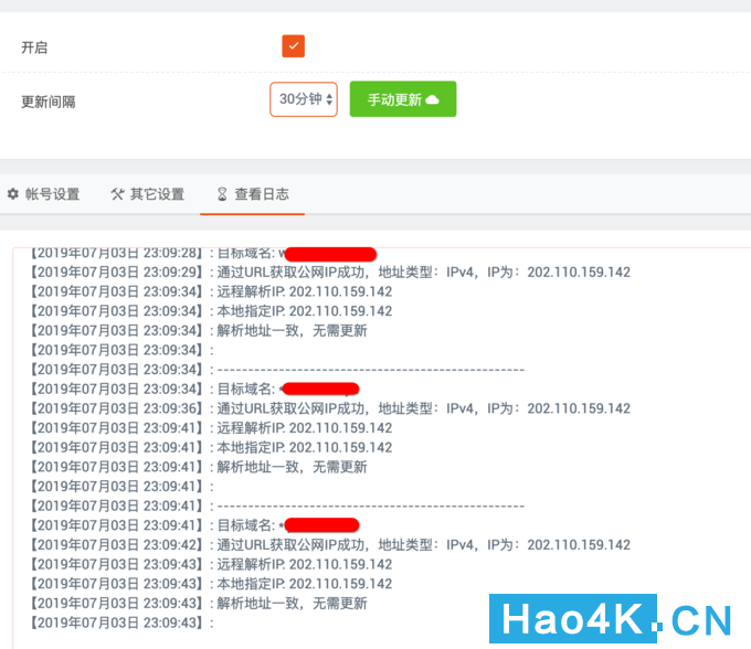

5、这个koolddns是我必备的一个插件,它能将家里的公网IP直接更新到购买的域名上,这样就可以很方便在外网通过域名进行访问家里的设备,很给力的:

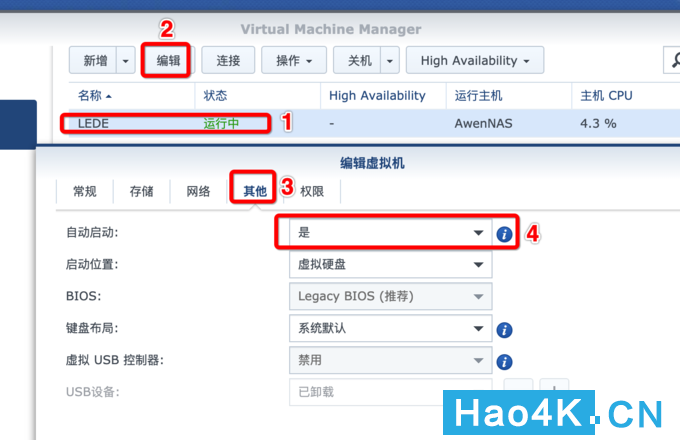

7、其它的几个插件都是根据个人喜好进行安装,设置就不过多说明了,当然,还有其它的几个更给力的插件,但是俺目前用不上,就没有开启,最后的最后,进入虚拟机编辑页面,把自动启动开启一下:
