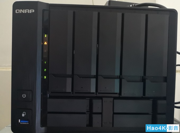

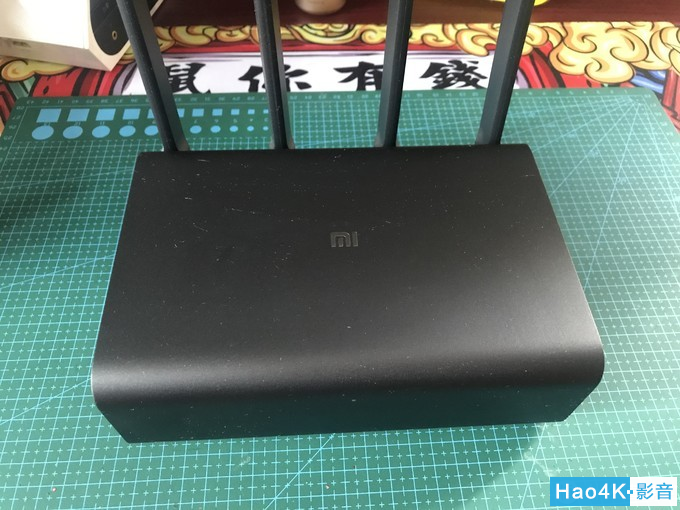

小米路由器HD最大的特点就是内置了一个1TB硬盘,可以当做普通nas用,脱机下载什么的很方便。我购买的早,后期出了8TB版本。1TB的空间很快就满了,主要是存了一些电影、电视剧。去年神车10TB的硬盘,我上了3块,正好拆出来,替换路由器里面的硬盘。因为官网介绍,最大的硬盘是8TB,不确定是否可以正常使用。

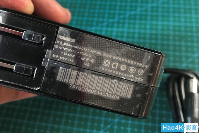

经过对比和百度查了一下,电源肯定是要换的,标配1TB版本的电源是12V/3A,而2T/8T版电源是12V/3.5A。看站内一大佬分享更换4TB的硬盘用的是网建的3.5A电源。马爸爸家也找到了,不过我最后选择某讯的品牌电源12V/4A。到手重量不轻,应该靠谱
试了一下,可以正常启动路由器,接口也是可以通用。
开始更换 ——
路由器仍在角落长时间不去管它,表面一层灰+土(土从哪来的,无语)。。。

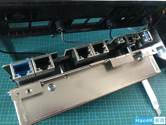

参考了网上前辈们的拆解教程,这个路由器只能先从两边的散热孔下手
看着卡扣不少,其实很好拆的外壳
两边的设计还不一样,应该是右进左出的风道
拆到这里还需要把底部四个固定螺丝拆下来才能继续

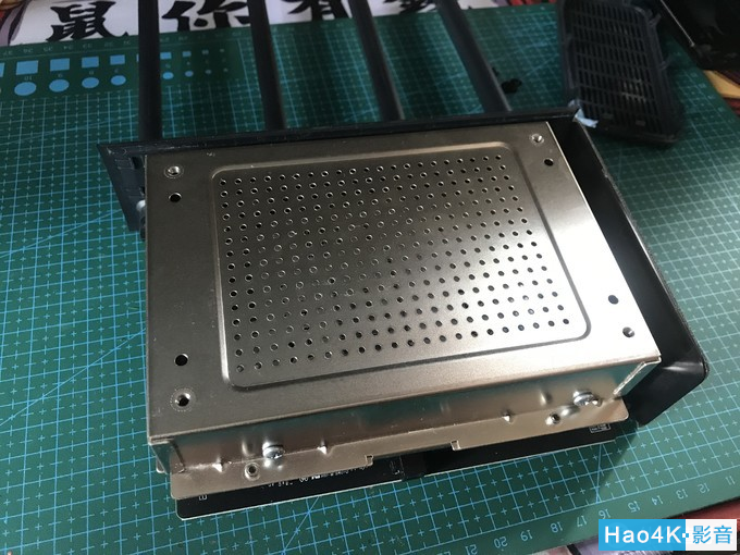

拆掉四个螺丝后,需要把金属外壳抽出来
内部全是灰尘,看来只能全拆,顺便清灰
底部的硬盘笼,这么设计为了防止无线干扰?

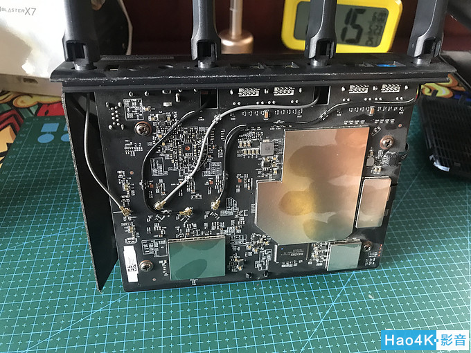

继续往下,需要把天线拆掉。方法很简单,扒开路由器背部的横条标签,底下有两个固定螺丝
螺丝卸下来后,一定要注意天线,或者拆螺丝之前,先把天线与主板的链接断开,更安全
四个天线,用撬棒轻松撬下

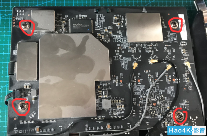

拆掉这四个螺丝,就可以把主板和硬盘笼分离

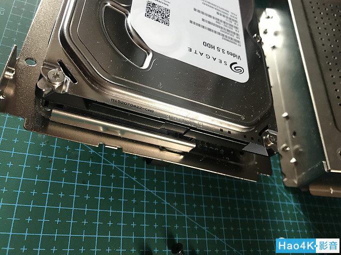

然后拆硬盘固定螺丝,也是四颗

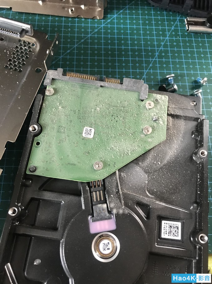

硬盘是希捷1TB,监控硬盘
通过序列号官网可以查到,但是应该没有办法单独质保。

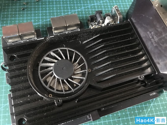

主板散热片拆下这四个螺丝,就可以打开风道,清理风扇
这风扇除了脏点,真的很静音
清理散热片+风扇。更换背部导热片
这应该是我拆到现在最干净的地方了

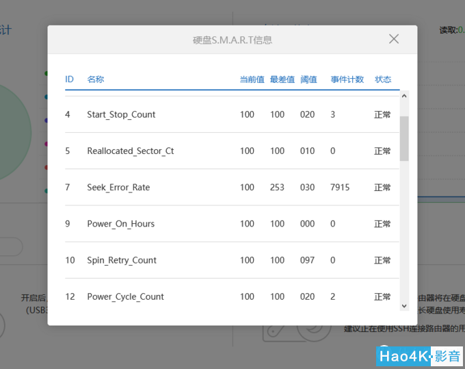

全部清理完,更换上硬盘,依次按原路装回去,通电开机,进入小米路由器后台开始设置。

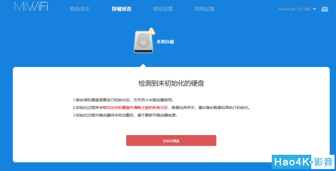

登录后台 —— 储存状态
根据提示初始化硬盘

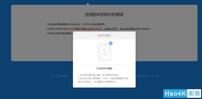

点击确定,开始初始化。大约等待了5分钟左右结束
重新选择储存状态,查看硬盘信息 —— 查看S.M.A.R.T
升级成功,换下来的1TB扔这里。。。
