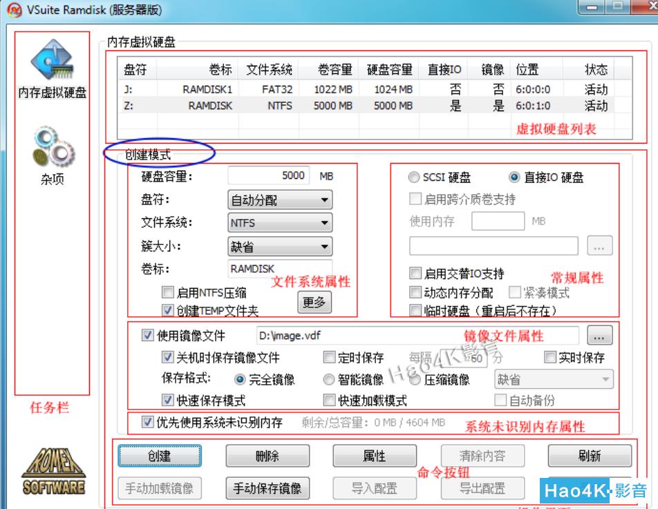

点击创建,创建前需要自己设置一个硬盘容量,当然软件默认的是128MB。实际上根据个人需求是可以设置的更大,选择上有SCSI硬盘,或者是直接IO硬盘。SCSI硬盘指的是虚拟硬盘遵循SCSI规范,可被操作系统识别为真实物理硬盘。直接IO硬盘具有比SCSI虚拟硬盘更快的访问速度,但被操作系统识别为逻辑硬盘。我的建议分配硬盘是1G至8G左右做合适。太大了实际上并不会使用硬盘占满。
直接IO虚拟硬盘是为更快的访问速度而设计。它采用直接IO访问的方式,避免了大量的系统内部转换和处理时间,从而具有比SCS虚拟硬盘更高的数据传输率。不过直接IO虚拟硬盘只能被操作系统识别为逻辑硬盘,也可能无法被部分第三方磁盘工具软件识别。此外直接IO虚拟硬盘不支持ReadyBoost特性,也不支持VHD文件。(重要:请不要在直接IO虚拟硬盘上创建或依附VHD文件,否则导致蓝屏。)
在创建模式里的常规属性中,勾选临时硬盘,在下次重启后创建的硬盘即不存在。如果勾选临时硬盘不建议勾选直接IO硬盘,因为目前勾线临时硬盘再勾选直接IO经常出现在数十分钟至数小时内就蓝屏的问题。这里不建议勾选临时硬盘按钮。
创建好后在我的电脑中会出现一个对应的盘符。图中最小的容量的盘就是刚刚创建的硬盘。当然你可以持续的创建。
创建TEMP文件夹:勾选则虚拟硬盘自动在根目录下创建一个名为"TEMP"的文件夹,方便用户将Windows的Temp环境变量路径设置到虚拟硬盘。
点击属性按钮,可以对刚刚的基础设置进行修改。其中盘符的符号,文件的镜像,以及对于内存的调配等。
修改项中的动态内存分配的勾选,就讲原有的虚拟硬盘的部分容量从内存中虚拟至硬盘中。紧凑模式提供了更优化的内存分配算法。通过重新安排数据块在内存的分布,它保证只有在当前已分配内存块完全使用完之后才向系统请求分配下一个内存块。对于目前的WIN10电脑,勾选下回稍微更好。
