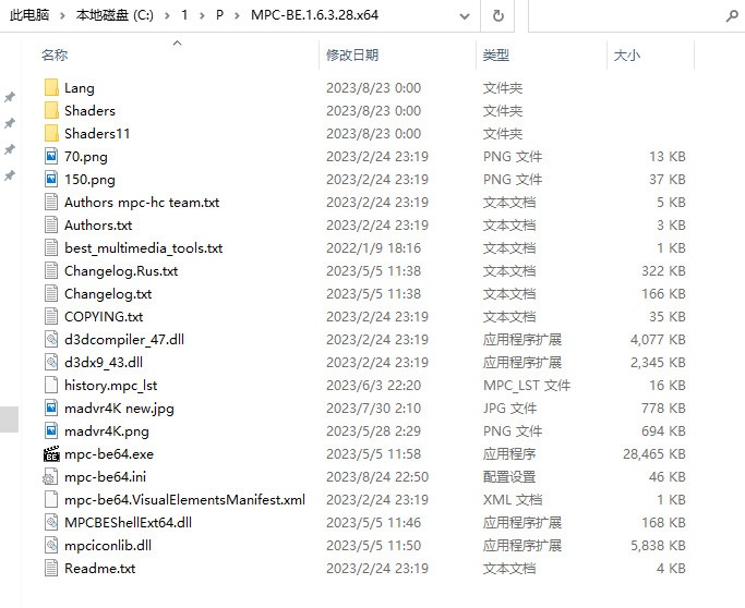

由于MPC播放器的兼容性比较好,播放器本身也比较单纯。所以MPC使用下来,我推荐MPC播放器可以使用绿色版本。Potplayer不推荐使用绿色版本(尤其有家庭影院功放的小伙伴,强烈不推荐PotPlayer使用绿色版)
MPC-BE,下载解压即用,非常方便!
对于MPC-BE极少的美化功能,对于我热爱的madVR,我根据madVR官网的设计思路,制作了新的徽标。
我已经将这些工具及徽标更新在我网盘中啦。喜欢的快去下载吧。

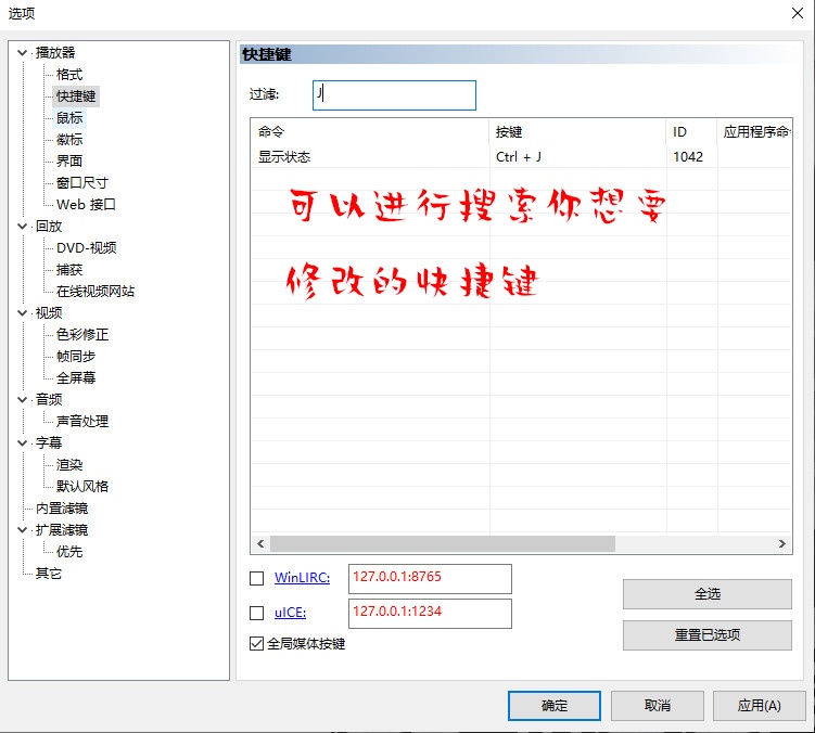

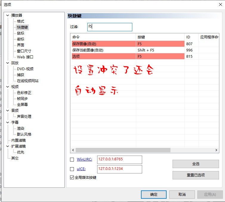

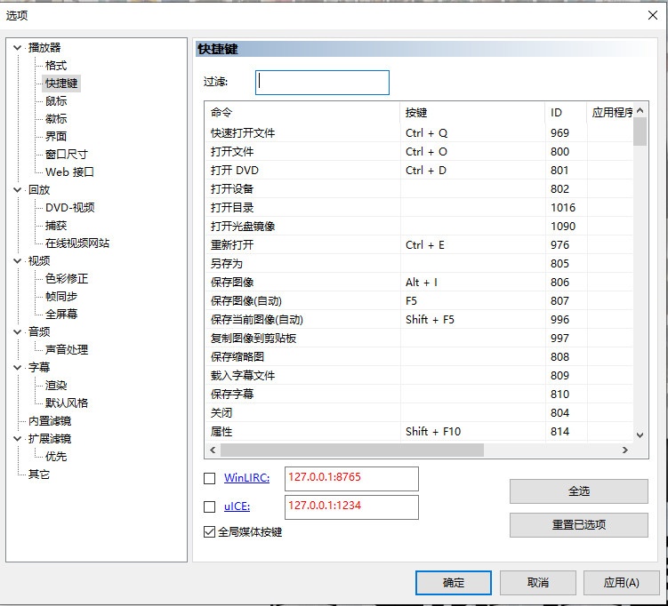

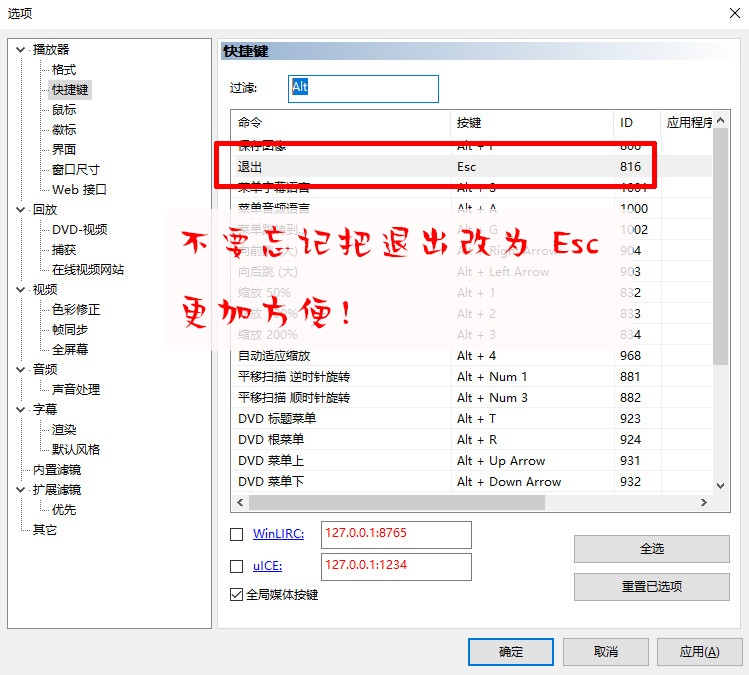

1.快捷键
如果你选择要挂在madVR使用的话,那么有两个快捷键是需要取消的Ctrl+J;Ctrl+S。这两个快捷键是与madVR存在冲突的,所以要取消。
同时很多小伙伴习惯了Potplayer的快捷键使用,所以要根据Potplayer的使用习惯进行一点修改。

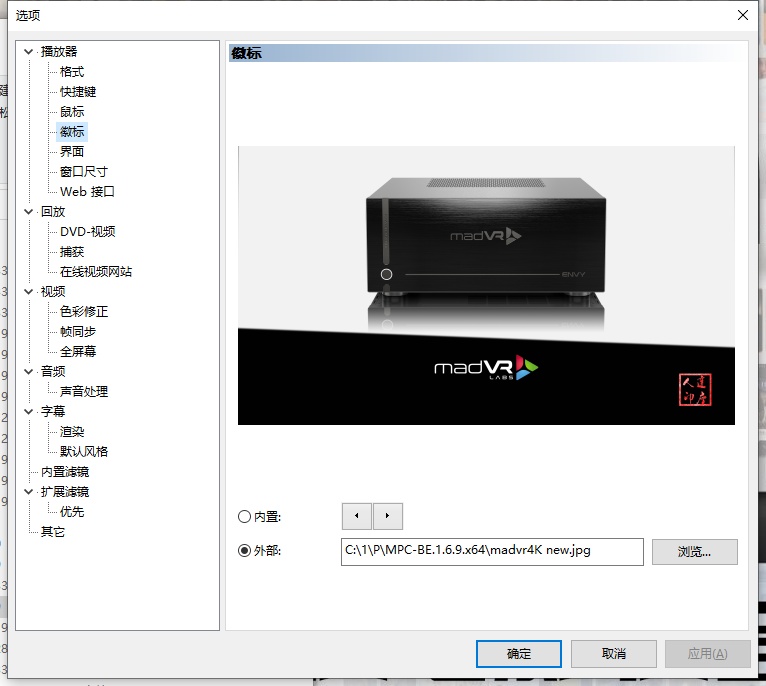

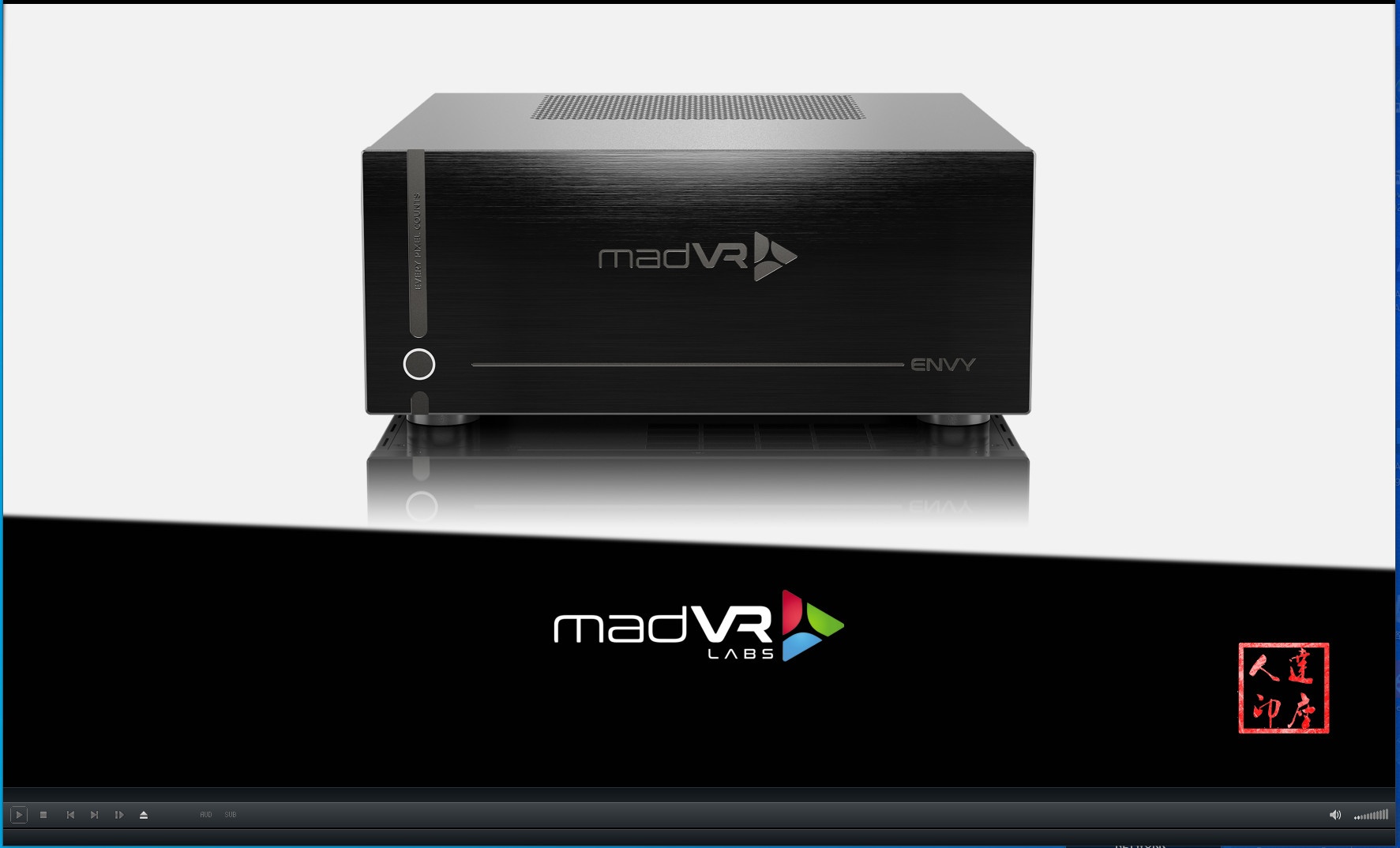

3.徽标
可以自定义选择,但不能向PotPlayer里面进行自定义拉伸、居中设置了
所以要按照一定的比例制作徽标。

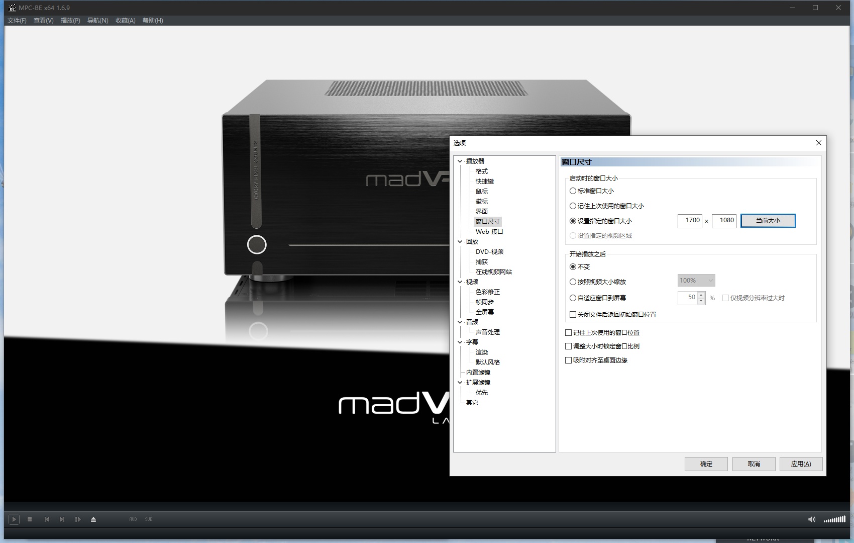

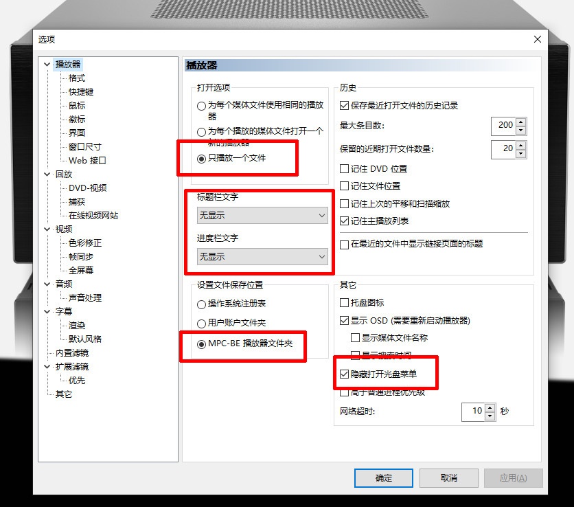

4.窗口尺寸
可以按照徽标的尺寸进行自定义设置,更加美观。
徽标和窗口的比例最好按照1080P、2160P(4K)的比例进行设置。
与徽标严丝合缝的自定义设置
5.最后一点点的美化
无边框设置

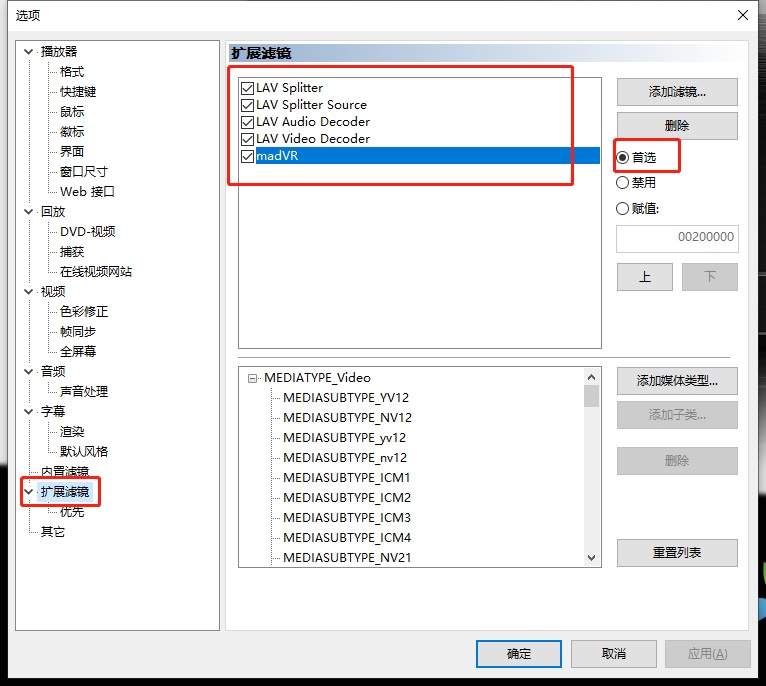

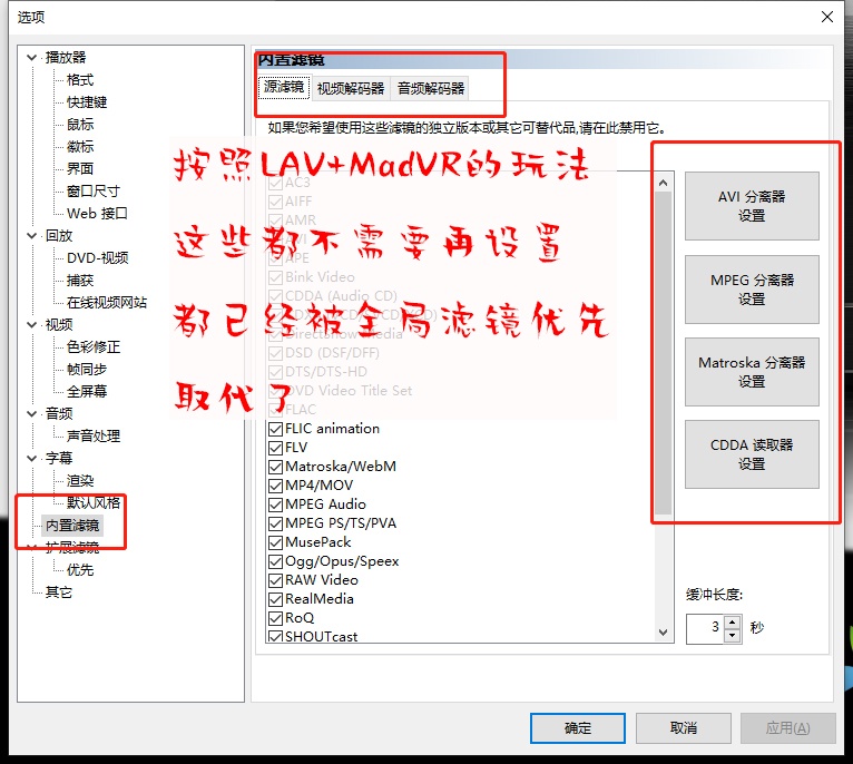

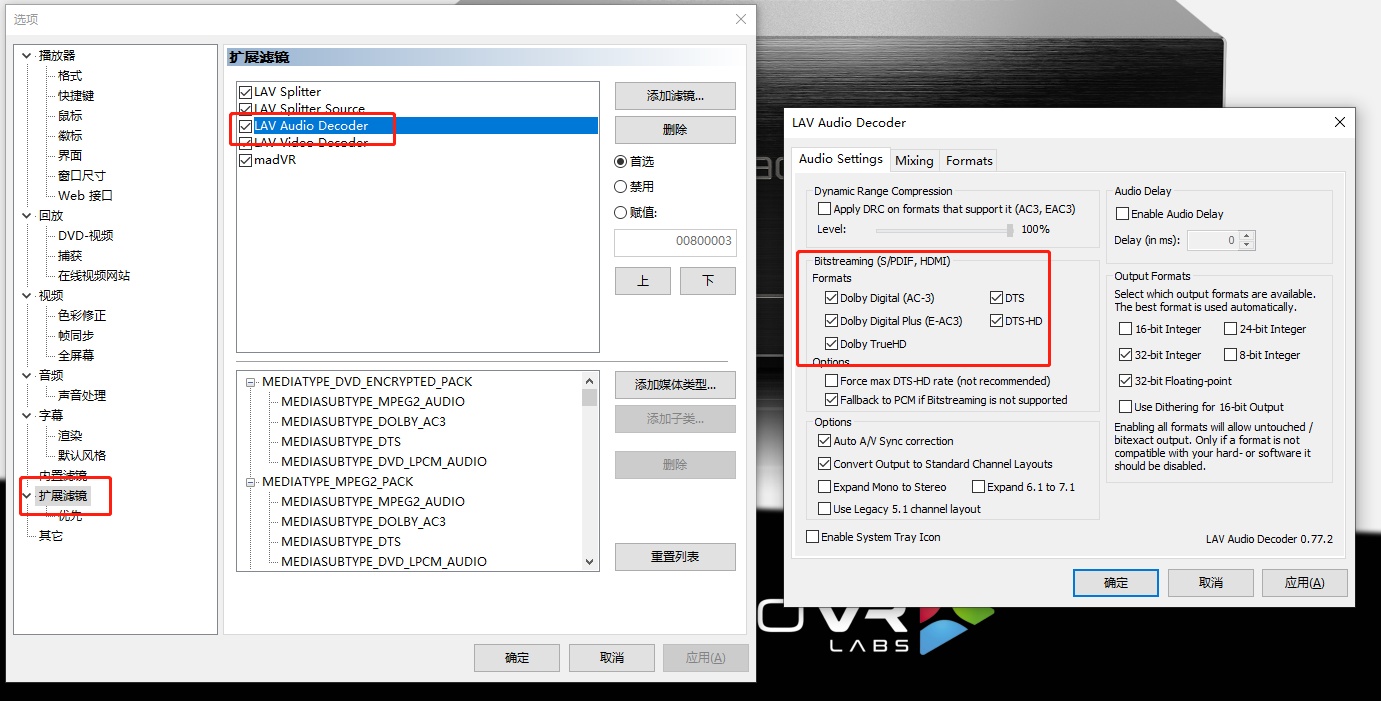

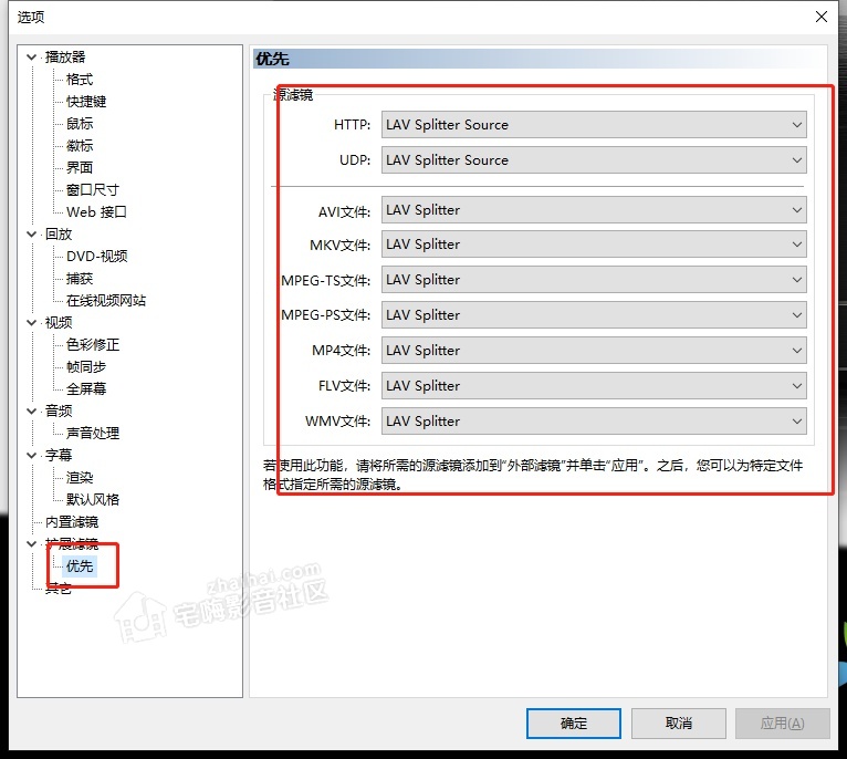

在“全局滤镜”优先强制使用,这个大家都知道了。

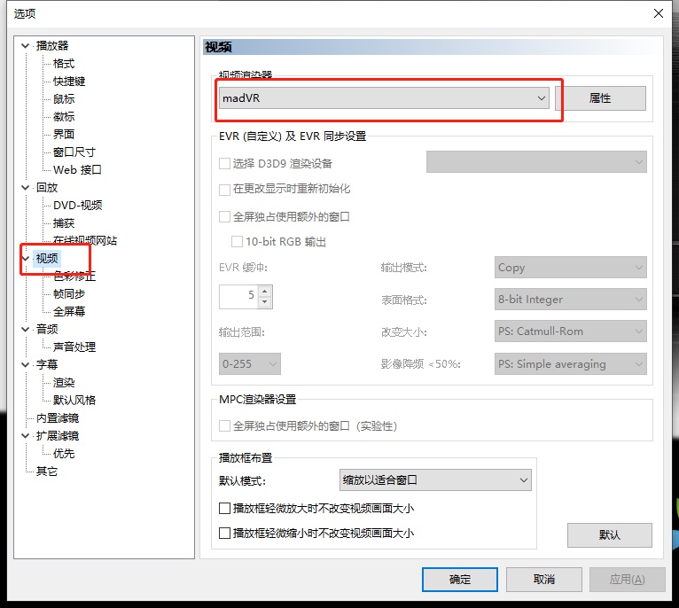

视频里,MPC需要选择madVR,这个与Potplayer有所区别,如果不选择是与MPC渲染器有冲突的,MPC播放器默认是MPC渲染器。而PotPlyer的默认是自动,也就是全局滤镜优先强制以后,就取代了PotPlayer的自动模式。这个是区别。
那么“优先”也要选择LAV。
只要去设置LAV就可以设置这些解码器了。所以只要挂在LAV+MadVR并且“首选”(强制使用),这些播放器原本的功能就自动失效了。
所以MPC-BE的直通音频,就直接设置LAV就可以了。

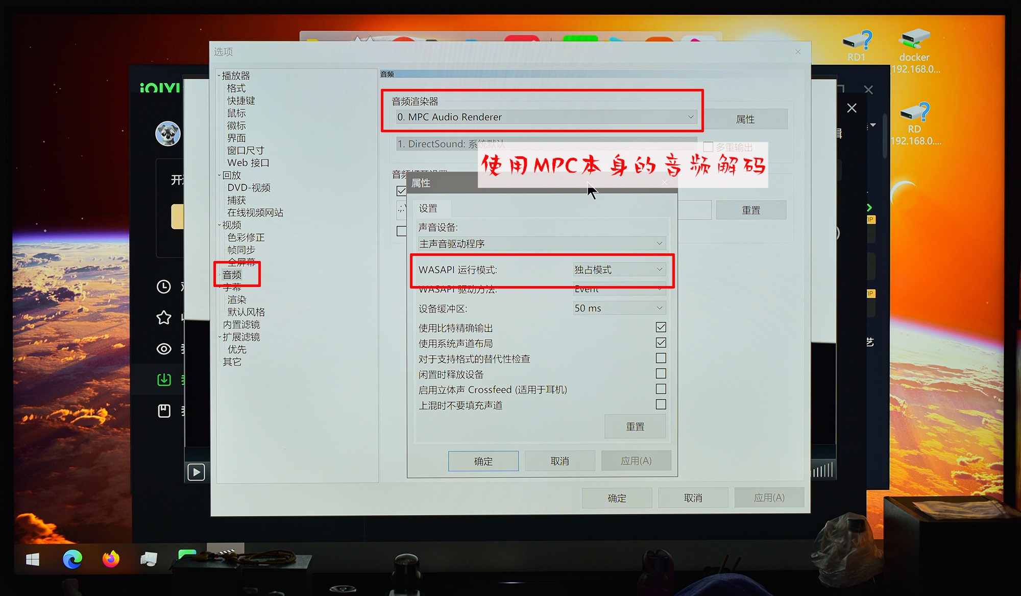

最近我也遇到了电脑接功放怎么直通都通不过去的情况,我找到了新办法,也想明白了有些事情。所以来补充分享给大家。
很多教程里都在教LAV+madVR,从画面角度讲,确实一流,但是总会出现的问题就是音频直通的问题。

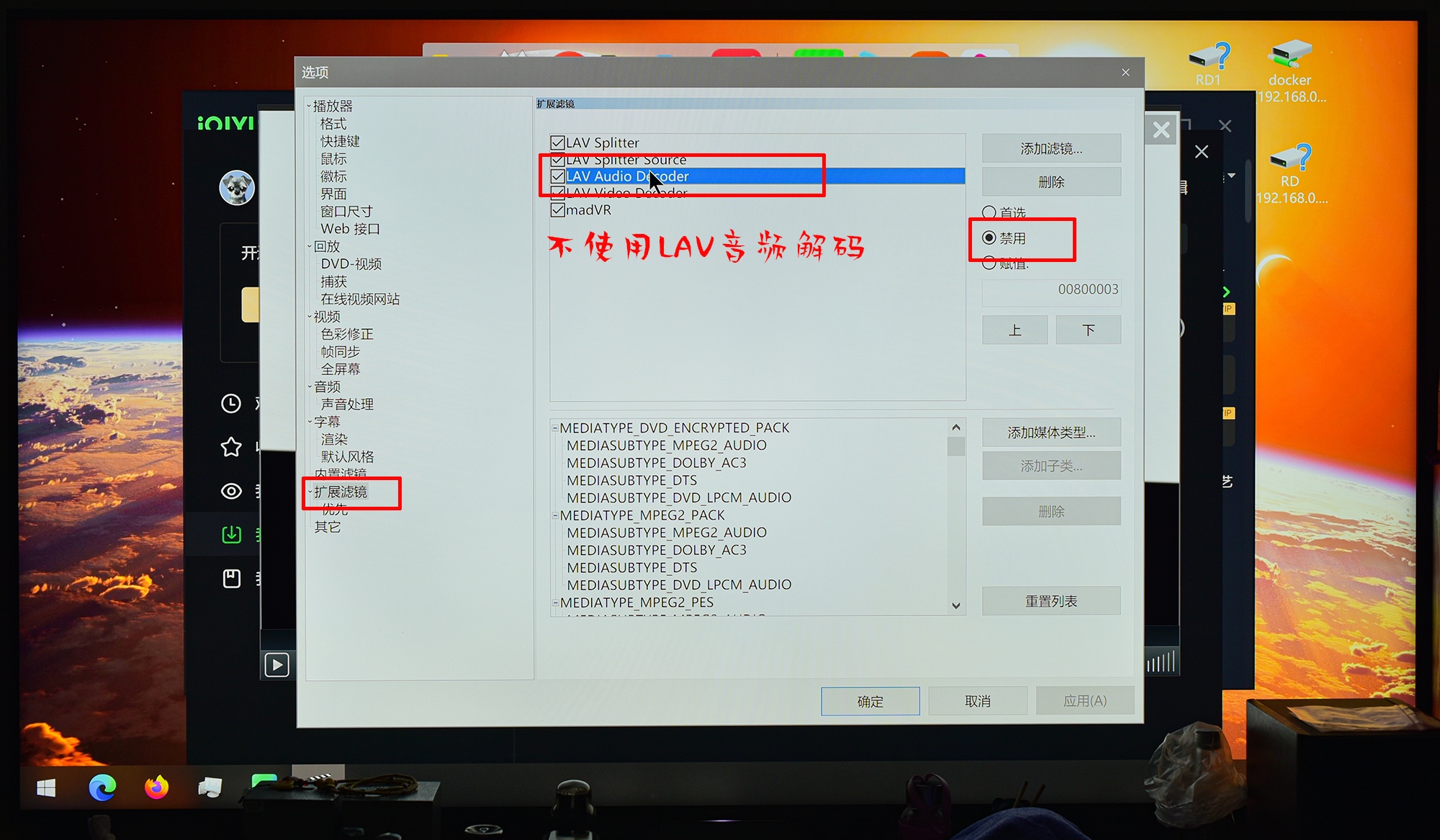

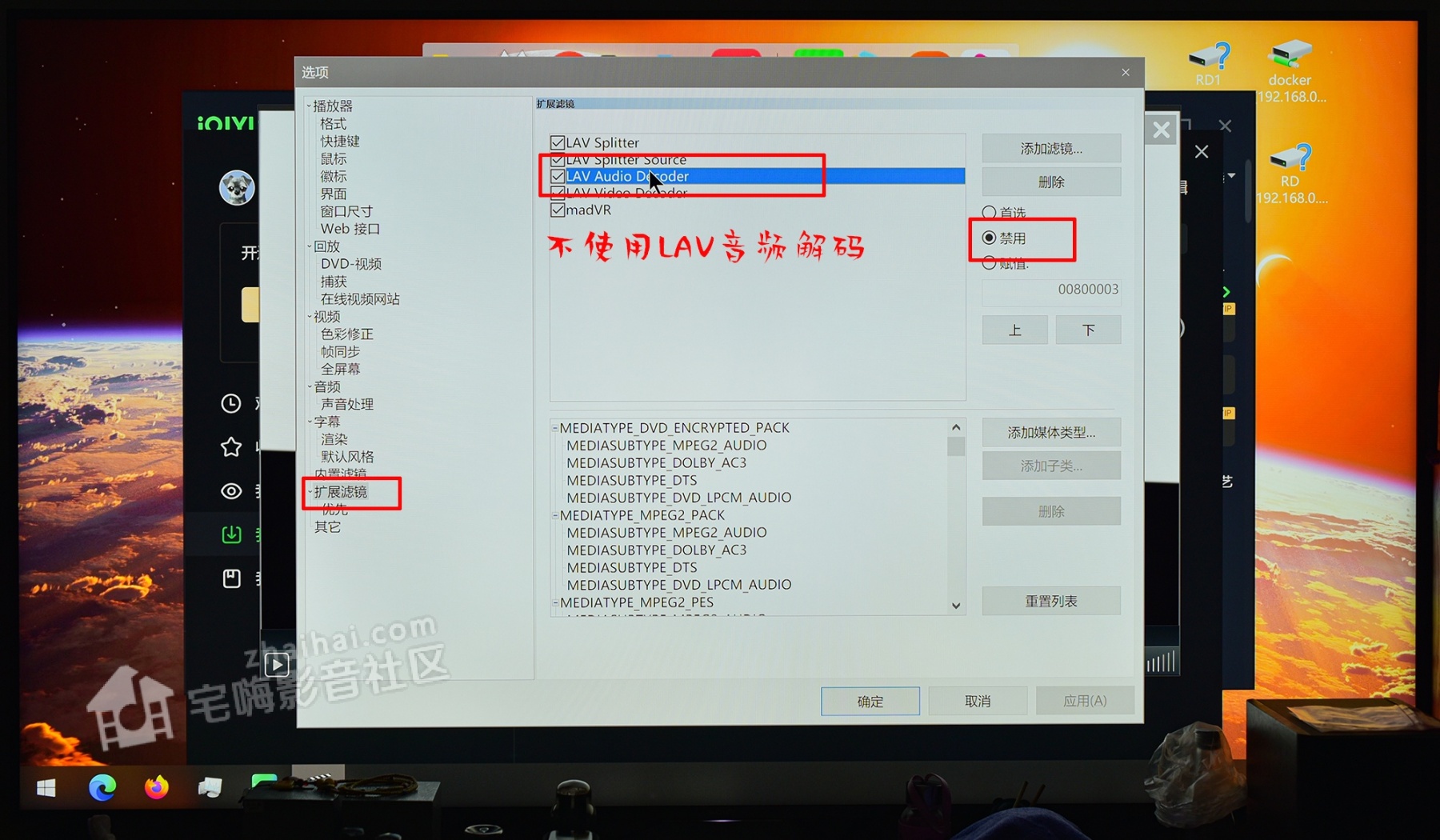

那么新的玩法我给你分享“LAV视频解码+madVR+MPC音频解码”。
关闭LAV音频解码。
使用MPC-BE本身的音频解码
就是在这里发现了新的设置,音频独占模式,这个非常重要。
选择独占以后,会在系统进程里优先使用MPC音频解码与功放“握手”,即使你在用别的软件听歌,只要你打开了MPC播放器看电影,也会将电影音频优先传输给功放。
这里的设置原来叫“共享”,那么意思就是系统其他进程或者管理器优先,将系统所有有关音频的进程全部混一起传输给功放,所以如果你进程里有其他使用音频的软件,那MPC播放器就无法真正直通。(就是这个原理,明白了嘛?)

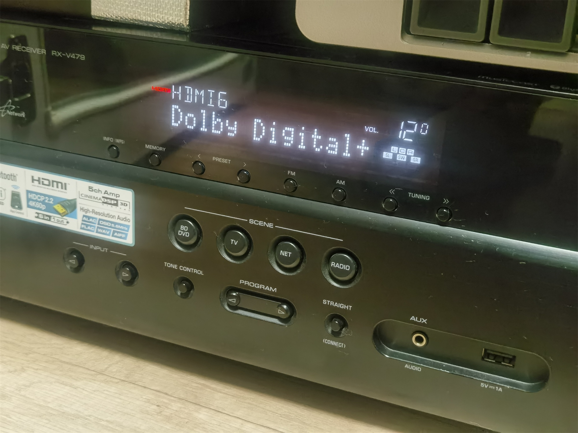

设置直通。
注意观察功放显示。
每个功放不一定一样,但是显示差不多。
这回算是正确了吧。
