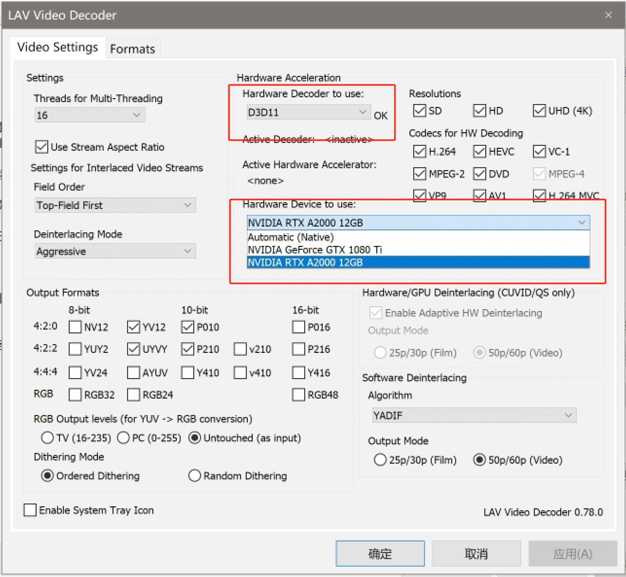

那么“双显卡”搭配上也可以有两种考虑,一是“老少配”,“老王者”继续算力输出加持madVR,“少壮卡”负责LAV解码;二是“强强联合”,例如3080ti,再加持一个类似的卡,可实现更多玩法的选择。
我本人这次借了两个小显卡(A2000和P620),主要想法也是间接的、以低成本升级一下电影主力机,看看双显卡的玩法是否能成功。看过我帖子的小伙伴应该都了解我的配置,已经用了5年多的I7-4790+1080ti,放现在几乎是非常低的配置了,所以这次继续叠加。
总体实践的结果还算是成功的。

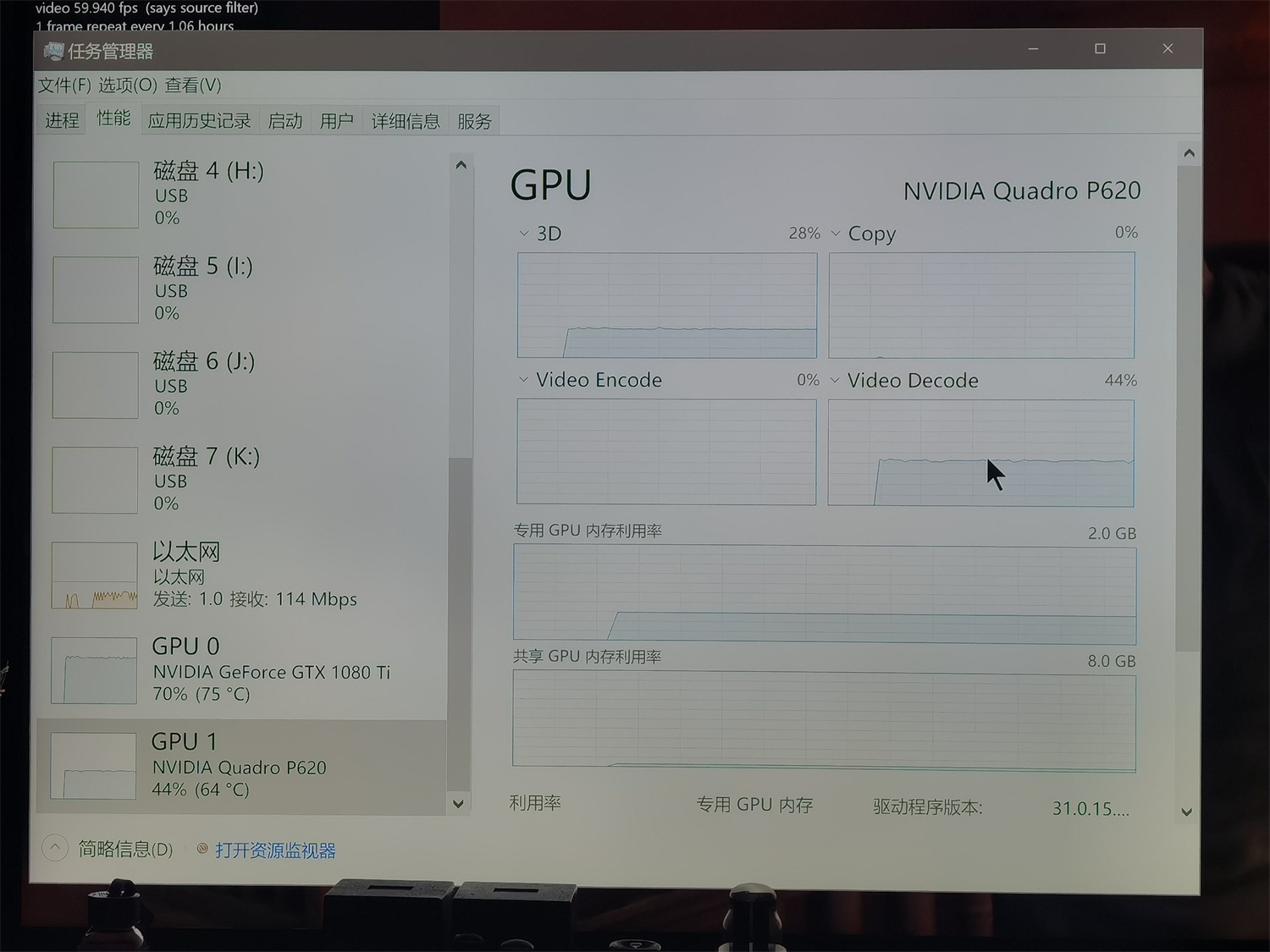

都实现了副卡解码。
面对4K 60帧电影更加自如。测试挂madVR,A2000面对8k 30帧也轻松自如,面对8K 60帧有吃力。

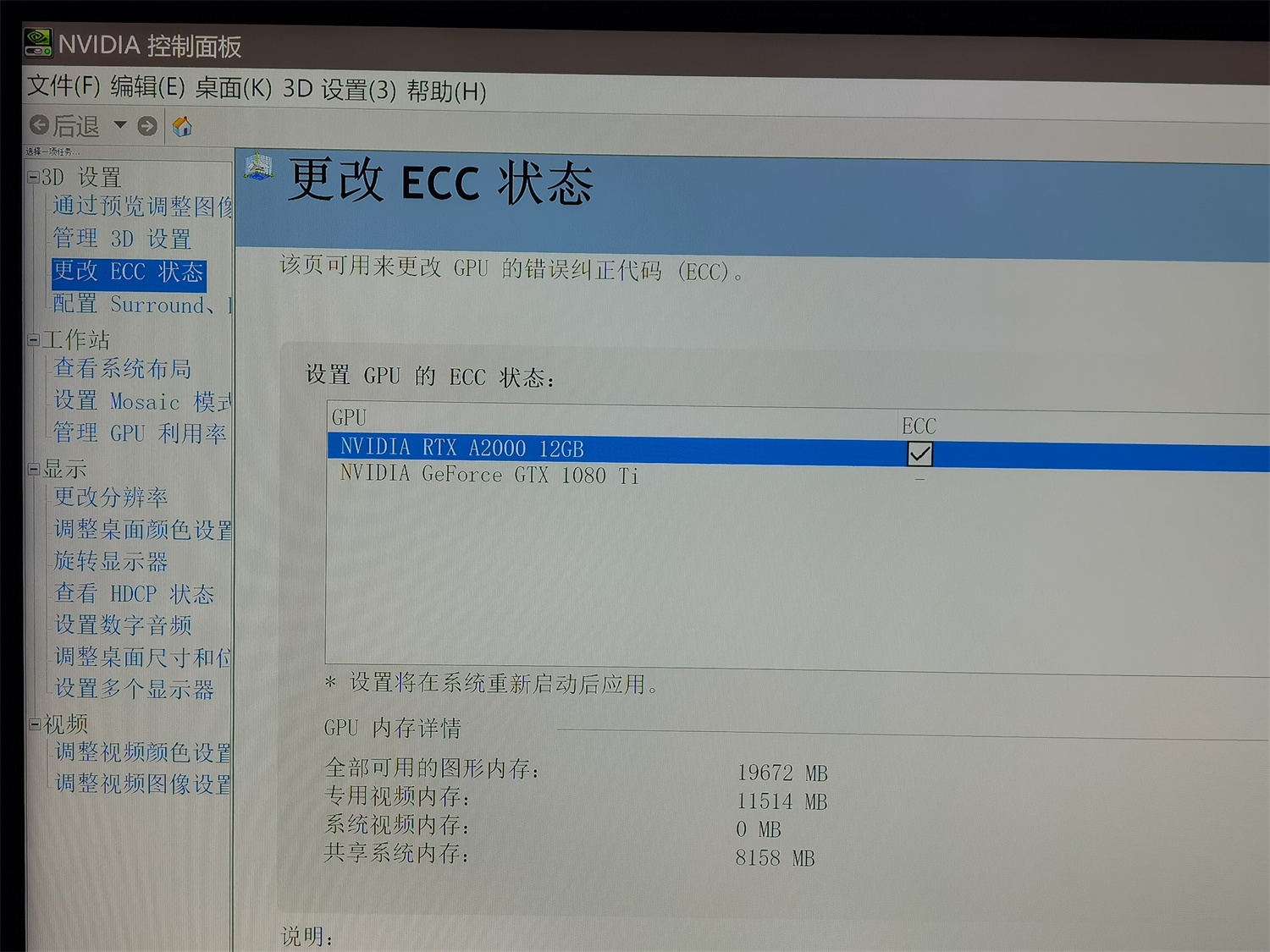

专业卡从驱动上都多了个内容,A2000比P620多了ECC纠错功能。同时关于渲染,有了专业卡的加持,输出色彩也发生了变化,相对更加耐看了,这非常的奇特。怪不得了解到一些老伙计购买A5000、A6000直接玩madVR,确实色彩准确性上好了许多。

在这里有个问题必须要提醒一下,在玩双显卡的时候必须要关闭核显,不然容易识别错误。
所以双显卡的玩法也可以核显+独显。madVR是只能使用输出画面的显卡,LAV则可以选择其他显卡解码。

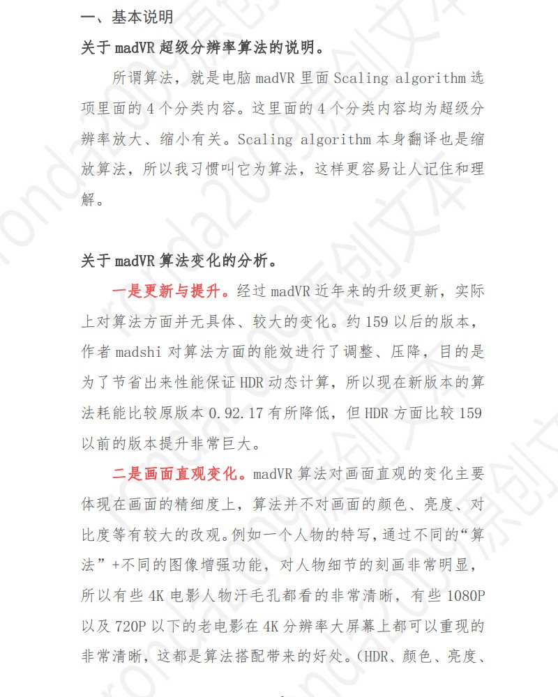

下面给各位大老爷们,一些madVR算法提升参考吧。
原文档以上传文库,有需要的去下载吧。
https://www.hao4k.cn/doc-view-970.html
